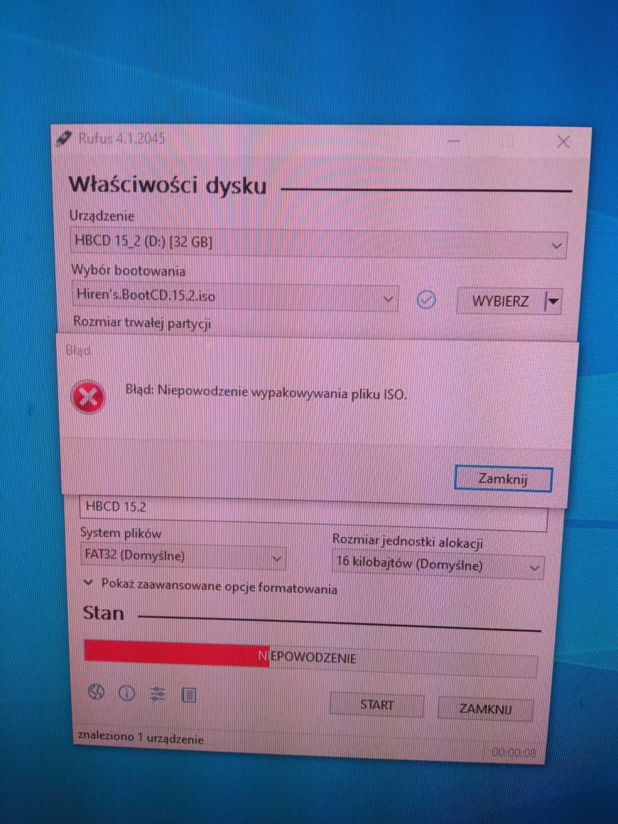

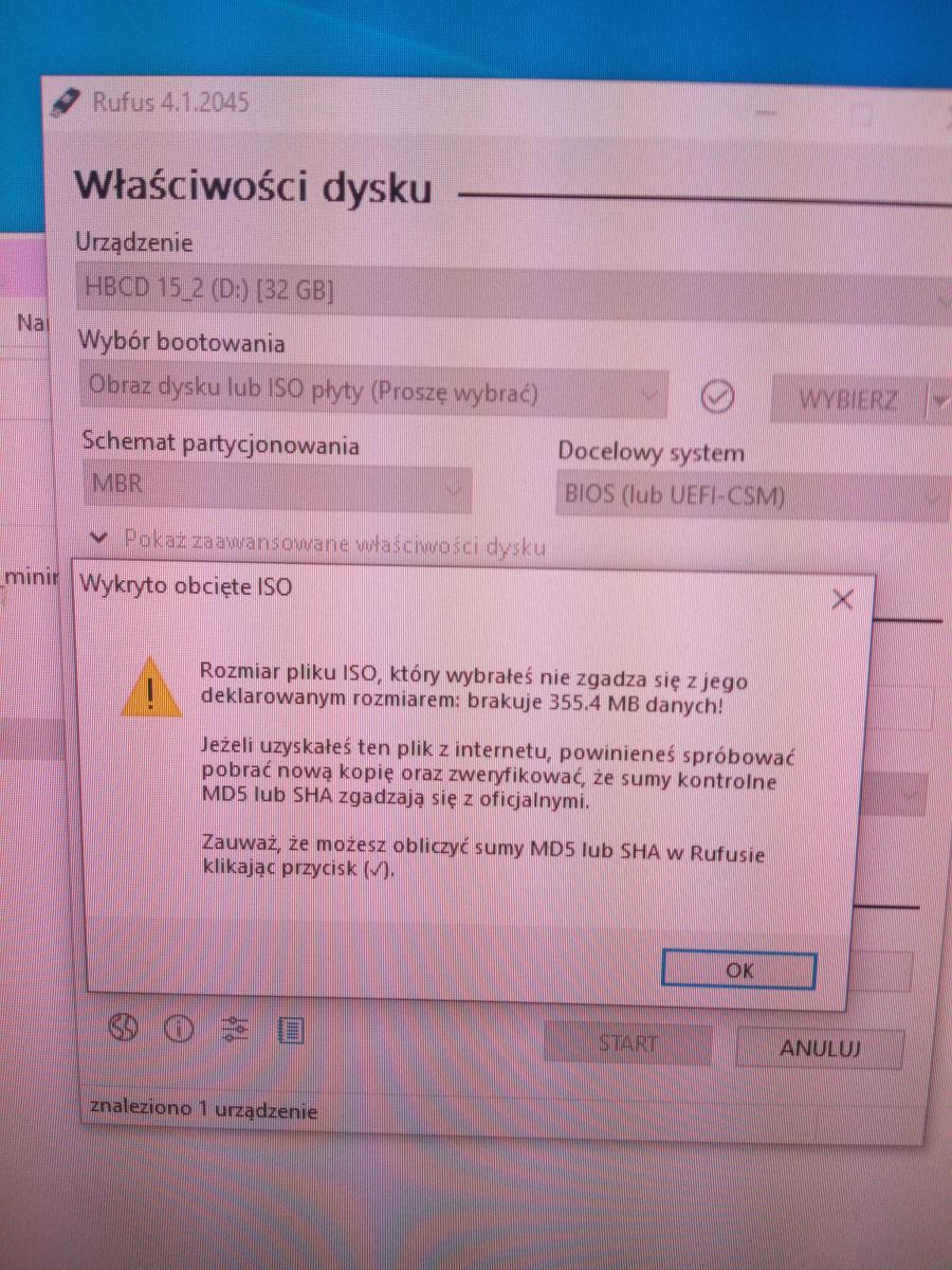

    Poradziłem sobie, żeby w końcu mi nie skasował go i próbowałem za pomocą rufus-a nagrać obraz i wystąpił błąd.
    BurnCDCC zawarty w pliku zip nie nagrywa na pen-a. HBCDCustomizer również tam zawarty przy próbie wypadowania pliku ISO również rzuca błędem.
    Nowasza wersja HirensBoot na Win10 PE nie znajduje tego dysku

    Komputer nie widzi dysków Western Digital Ultrastar DC HC330 Komputer nie widzi dysków Western Digital Ultrastar DC HC330

    To problem ze złym /źle pobranym ISO
    Masz poniżej własćiwe CRC64 i SHA1:
    Size: 623890432 bytes (594 MiB)
    CRC64: D9C7CC207E0DAB49
    SHA1: 565B645851C49C4FB5CF1AF90540A4129033CE66

    Ale widzisz różnicę między plikiem ISO a ZIP...
    Bo SHA na pewno widzi- ;-)

    Mój błąd. Nie zwróciłem uwagi. Suma pliku iso zgadza się z podaną przez Ciebie

    No to próbuj nagrać ISO - musi być wypakowane z ZIP... ;-)
    Sprawdziłem u mnie Rufus 4.0.2035 portable dał radę.
