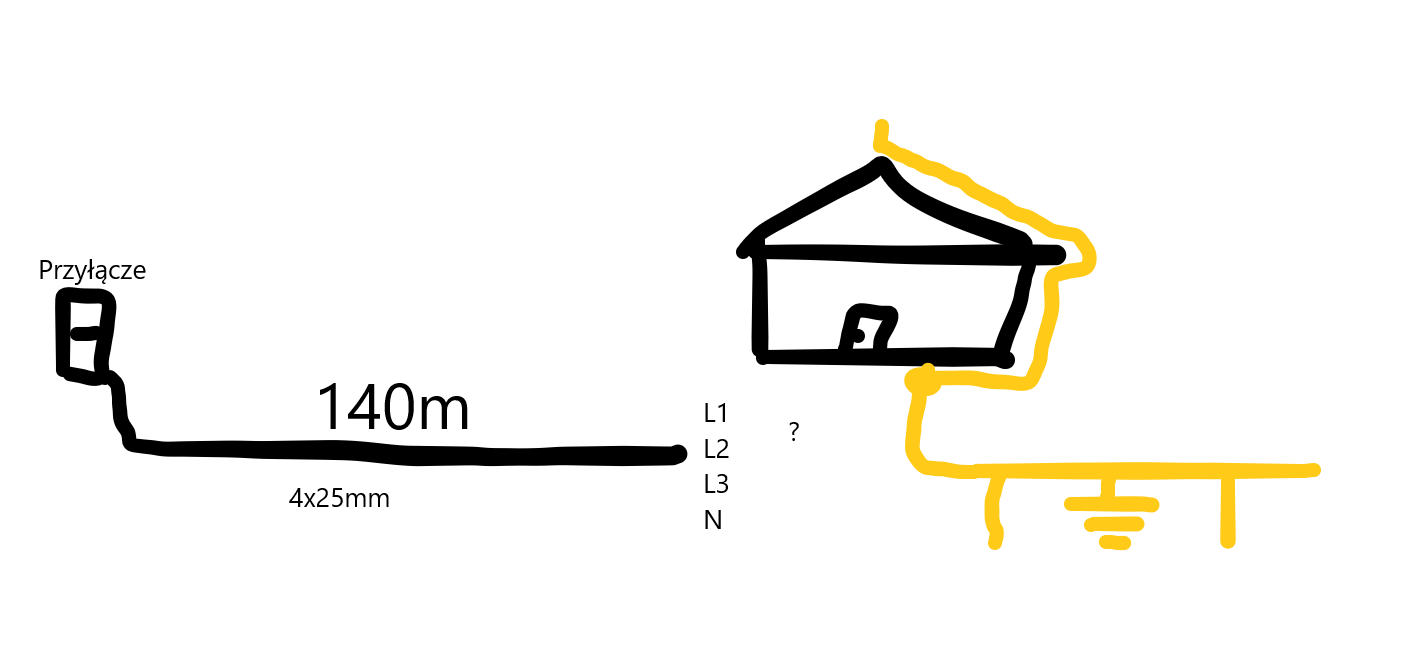

    Cześć,
    Podpowiedzcie proszę jak sobie poradzić z taką instalacją bo różne opinie i schematy w sieci widzę i same sobie zaprzeczają.
    Jest sobie linia napowietrzna 3 fazowa z przewodem neutralnym, schodzi po słupie na dole łączy się z krótką bednarką do przyłącza tak N jest połączony z tą bednarką (to instalacja od PGE), dalej idzie sobie od przyłącza pod ziemią ponad 140m do mnie przewodem 4 żyłowym. Dalej obok domku mam swoją wkopaną bednarkę 20m z 2 szpilami wbitymi dość głęboko około 3m, bednarka połączona z instalacją odgromową. I teraz tak mam skrzynkę przyłączeniową i tam chcę podłączyć się do instalacji w domku. Czy przy skrzynce łączę swój uziom z neutralnym z sieci po czym rozdzielam na różnicówce by za nią już nie łączyć czy też ogromowa z PE jako osobny kabel a neutralny z sieci jako osobny?

  • #7 20590776
    asfixcom
    Posty: 41
    Ocena: 15

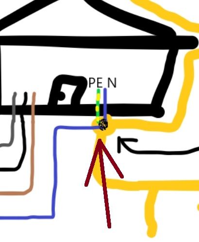

    Znalazłem w umowie że to TN-C:
    Instalacja sieci 3-fazowej: zabezpieczenia, uziom i połączenie z domem - 140m przewodu 4-żyłowego
    Zaktualizowałem rysunek i zgodnie z info z sieci tak jest poprawnie, wolę jednak zapytać specjalistów bo mimo że jestem elektrykiem to nie praktykującym. Więc proszę o info czy tak jest prawidłowo, dalej ma być rozdzielnia z różnicówką i wył. nadprądowymi.
    Prośba o potwierdzenie

    Piszesz, że "w tym miejscu łaczysz PEN z PE (uziomy, odgrom)" ... itd. Co to za "miejsce" ?

  • #10 20590876
    asfixcom
    Posty: 41
    Ocena: 15
    to złączka które pokazałem strzałką. Ogólnie jest w skrzynce przyłączeniowej na zewnątrz budynku na ścianie. Połączenie przewodów ziemnych z cieńszymi 4mm miedzianymi.
    Dopiero z tąd przewody pójdą do właściwej rozdzielni w środku około 6m dalej.
    Na rysunku może być to słabo widoczne ale wszystkie przewody tam wchodzą, jest tam też wyłącznik główny dla fazowych.
  • #11 20590899
    elpapiotr
    Specjalista elektryk
    Posty: 12204
    Pomógł: 1015
    Ocena: 3525
    Coś mi tu nie pasuje.
    Mamy rozumieć, że drastycznie zmieniasz przekrój przewodów z 25 mm² na 4 mm² ?
    Ciekawe, ciekawe.

    a jaka jest różnica pomiędzy rodzielnicą główną gdzie montuję różnicówkę a przyłączem na ścianie 6m dalej? mógłbym nie łączyć mojego PE z N z sieci i oba wprowadzić do rozdzielni w domu i dopiero tam połączyć na złączce ale po co skoro na ścianie mam już kabel 5x4mm i już tam mogę je rozdzielić.
    domek niewielki, mały pobór mocy. Bezpieczniki przed odbiornikiem 16A

  • #14 20591290
    asfixcom
    Posty: 41
    Ocena: 15
    zbich70 napisał:
    To może przedstaw zdjęcia tej instalacji, może coś się rozjaśni.
    Zdjęcia kabli mam zrobić?
    Narysowałem prostacki schemat jak ja to widzę.
    Przychodzi pod ziemią kabel 4 żyłowy z sieci TN-C przy domku zawieszę puszkę przyłącza tam będzie kabel 5 żyłowy do obiektu, dochodzi tam też moje PE z benarki i szpilek.
    Generalnie nie wiem czy mogę połączyć N z sieci z moim PE by rozdzielić go różnicówką czy tez zostawić osobno.

  • #17 20591332
    asfixcom
    Posty: 41
    Ocena: 15
    kokapetyl napisał:
    Generalnie jest to zabronione w formie jaką przedstawiasz (mylisz nazewnictwo), nie wolno łączyć PE z N.
    jeśli pomyliłem nazewnictwo i to przeszkadza w odpowiedzi wszystkowiedzącym to przepraszam i poprawię się: Czy mogę w takim przypadku połączyć PEN z sieci z moim PE z bednarki? oczywiście przed rozdzielnicą.

    @Tomek.K. podał Ci link, tam masz opisane jak dokonać rozdziału PEN.
  • #19 20591364
    asfixcom
    Posty: 41
    Ocena: 15
    Jeżeli odległość złącza od budynku wynosi nie więcej niż kilka metrów, zacisk PEN w złączu łączy się z uziomem budynku. Zawsze jednak zacisk PEN w złączu musi być uziemiony.
