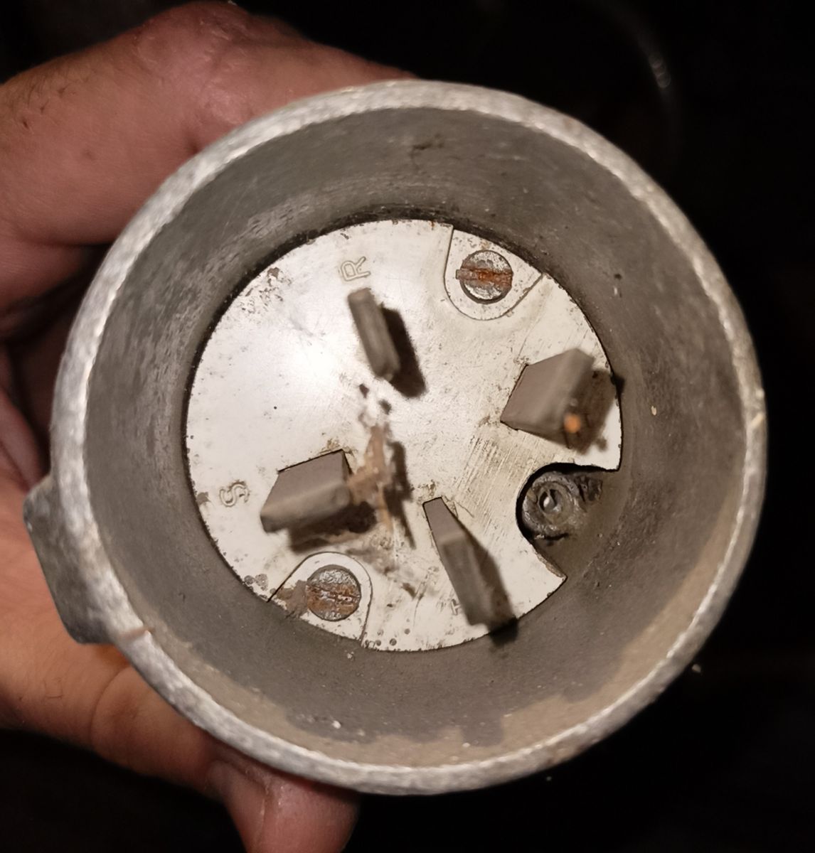

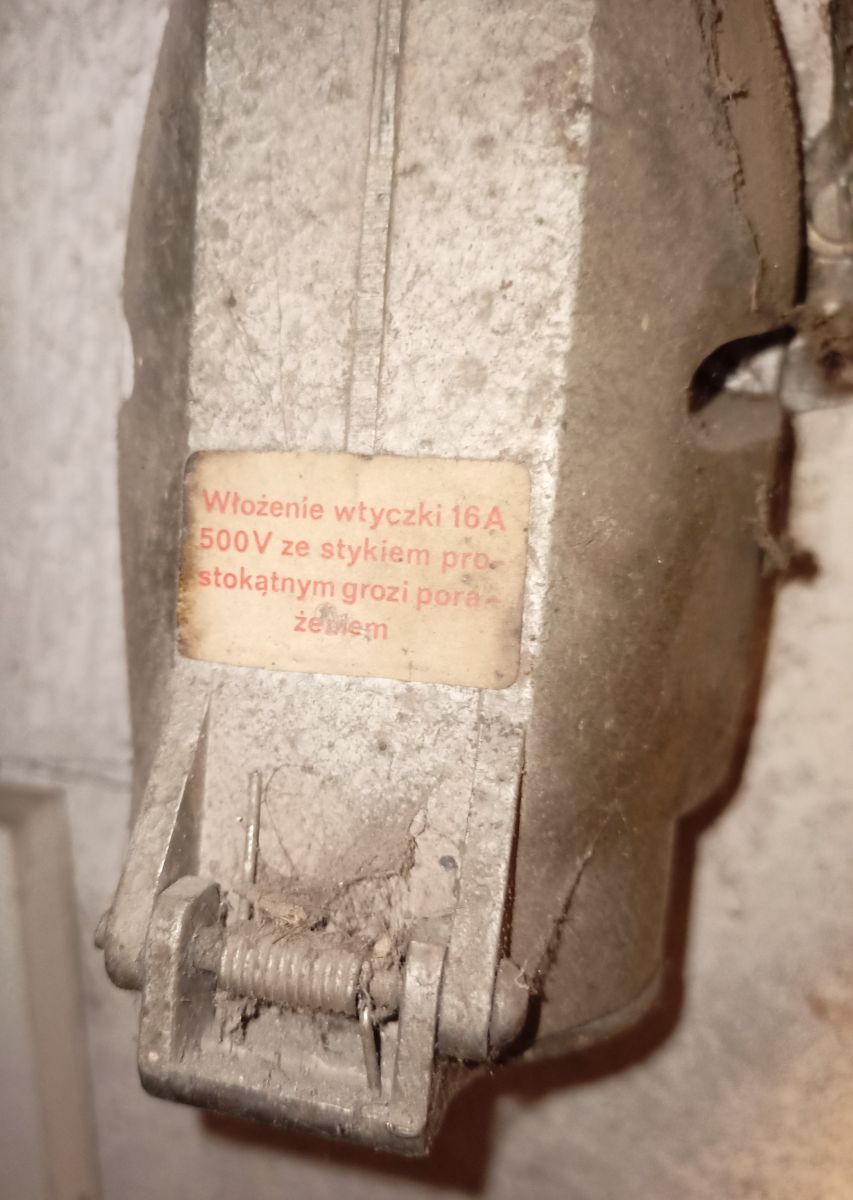

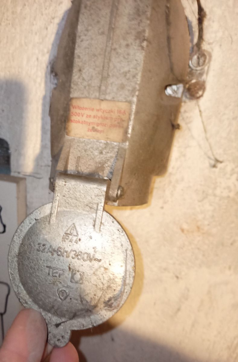

    Po pierwszym właścicielu (jestem trzeci) w piwnicy pozostało gniazdo na siłę i została też po nim krajzega również na siłę. Problem w tym, że gniazdo na ścianie i wtyczka od krajzegi do siebie nie pasują.
    Pytanie, jakiego adaptera powinienem poszukać, a za nim to zrobię czy jest jakaś szansa na sprawdzenie, czy owa siła jeszcze jest w tym gniazdku? Byłbym wdzięczny za pomoc.
    Zdjęcia gniazda:
    Jak sprawdzić czy jest siła, jakie dobrać wtyki, adapter? Jak sprawdzić czy jest siła, jakie dobrać wtyki, adapter? Jak sprawdzić czy jest siła, jakie dobrać wtyki, adapter?

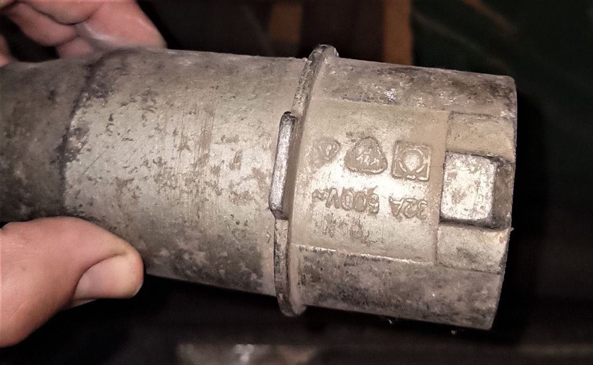

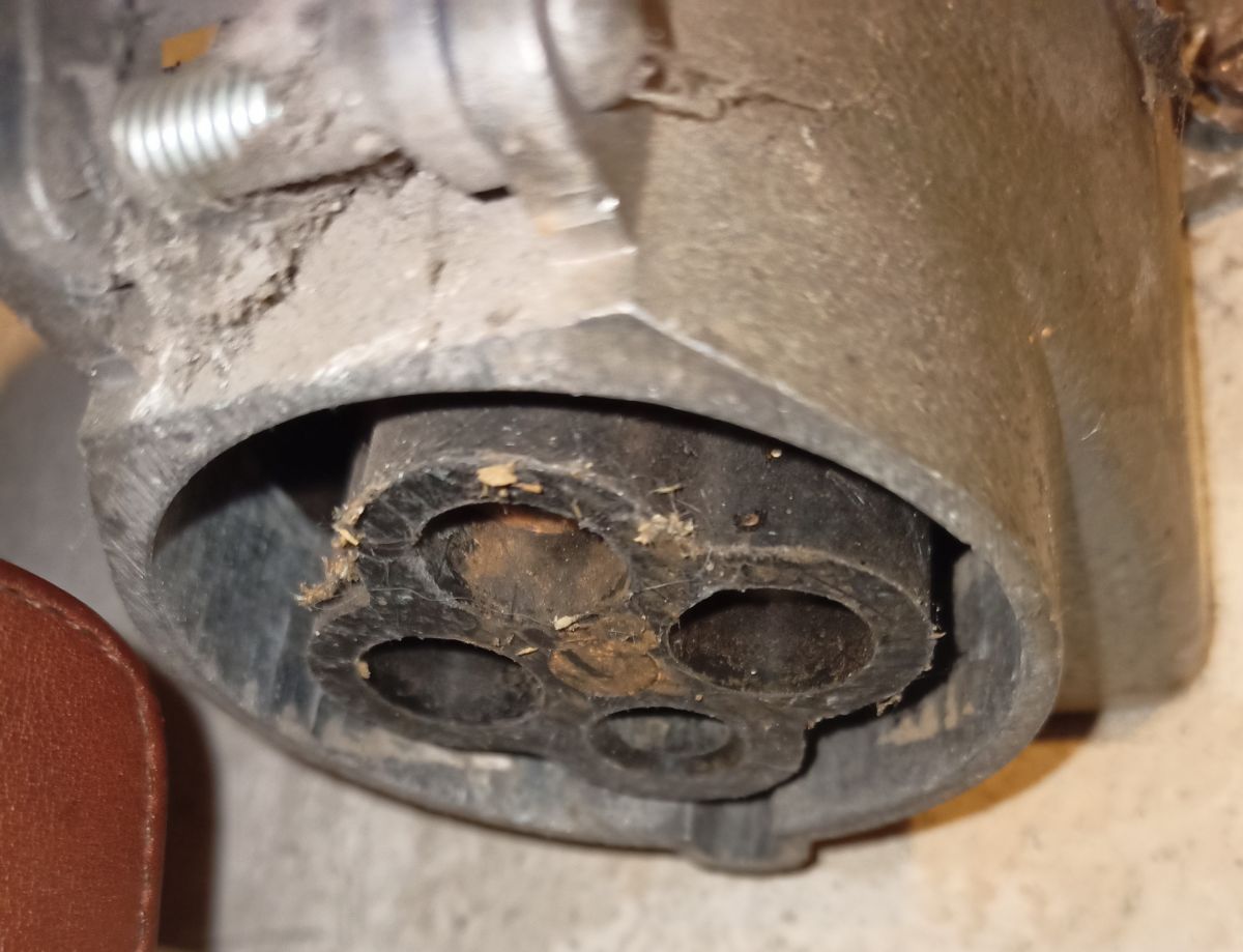

    zdjęcia wtyku krajzegi:

    Gniazdo i wtyk starego typu, jeszcze po domach jest, ale .... Proponuje zawołać elektryka niech to sprawdzi i wymienić na nowy typ.
    Sprawdzić można i próbnikiem/probówką napięcia.

    To są starego typu i gniazdo i wtyczka. Najlepiej je wymienić albo przynajmniej wtyk na pasujący. Czy jest siła sprawdzisz zwykłym próbnikiem typu śrubokręt z lampeczka. Na trzech z czterech ma świecić.

    Żadne adaptery, wywalić ten METALOWY zabytek i elentualnie zastąpić PLASTIKOWYM współczesnym odpowiednikiem łącznie w wtyczkami.
    Jak nie masz aktualnych badań instalacji elektrycznej to proponuję również je wykonać a najlepiej jeśli finanse pozwalają to wywalić ten cały skansen i zastąpić go instalacją spełniającą współczesne standardy.

    Powinieneś mieć gniazdo na 5 styków, czyli z przewodem ochronnym PE, ale najpierw należy dostosować instalację, chyba że jest to dedykowane gniazdo 400V bez neutralnego, ale z PE do jakiejś maszyny, więc lepiej, żeby obejrzał ją elektryk, bo sama wymiana gniazda niekoniecznie spełni standardy bezpieczeństwa.

    Czyli siła jest. Tak jak koledzy piszą najlepiej byłoby sprawdzić instalacje i unowocześnić dodając przewód ochronny ale jeżeli nie zamierzasz tego robić to wymień na plastikowe z czterema tak jak jest.
