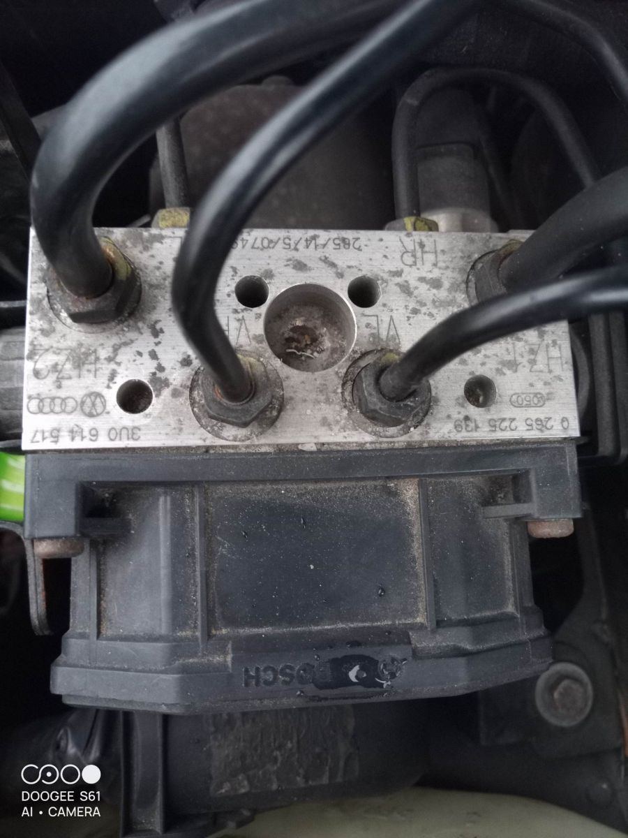

    Problem pojawił się po zwarciu w aucie skoda superb 2002r 2.8 v6 benzyna nie mogę nigdzie znalesc kodowania do pompy abs ani loginu czy ktoś były w stanie mnie poratować??

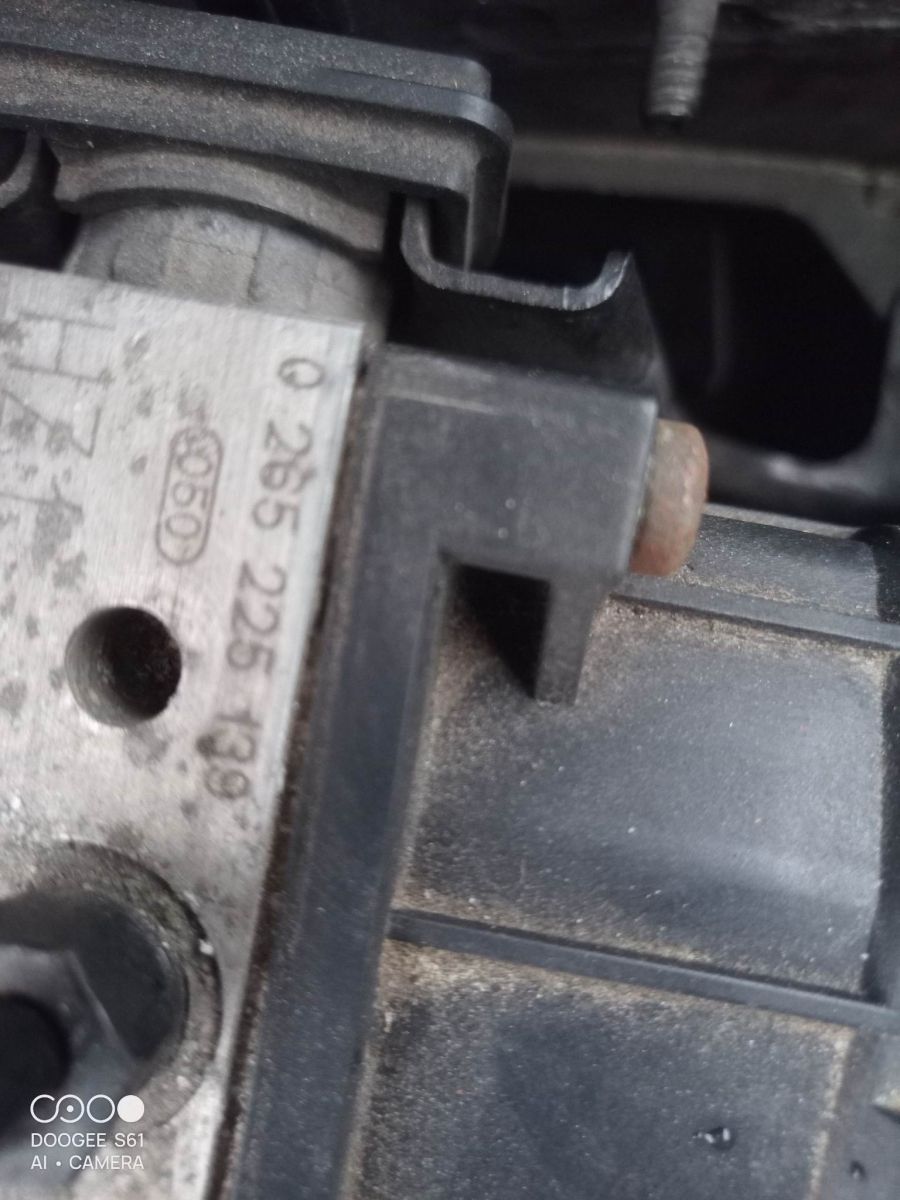

    Witam, podaj numer pompy.

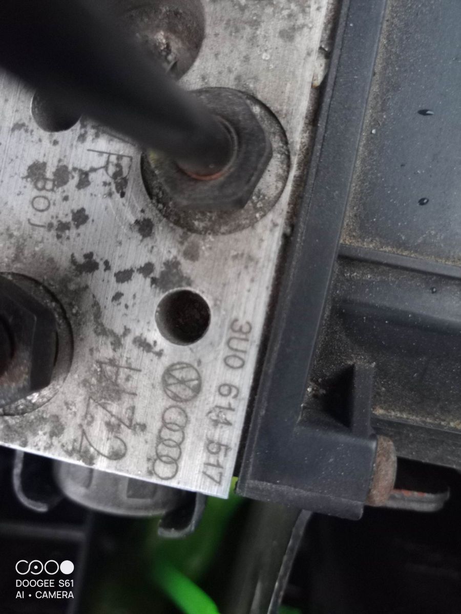

    A kod sterownika to 3U0614517

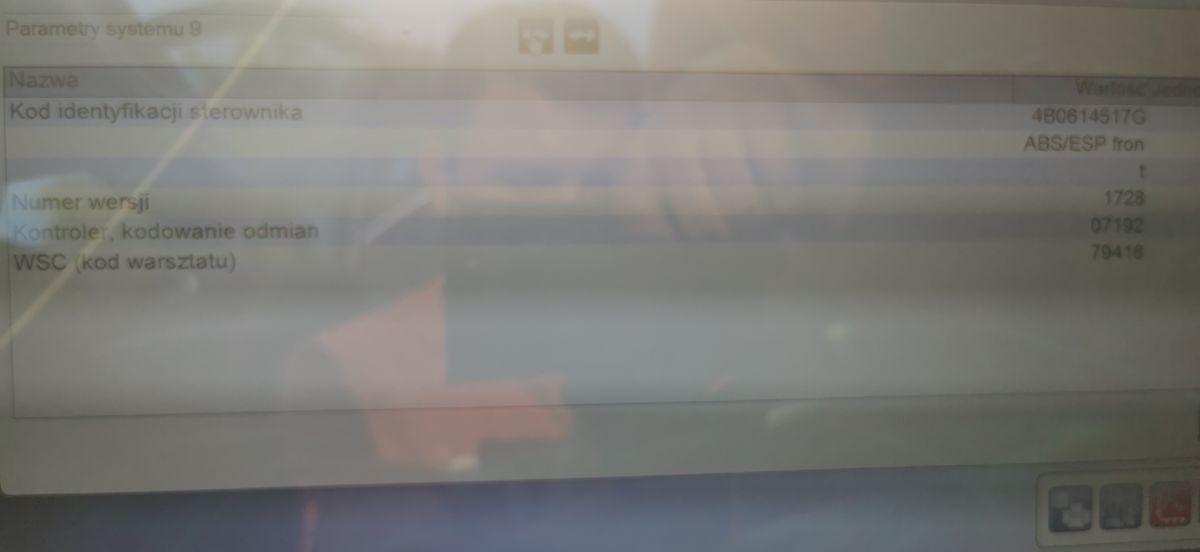

    A jakie są błędy.

    ECU nie zakodowane

    Skoda Superb 2002r 2.8 V6 Benzyna - Pytanie o kodowanie i login dla pompy ABS po zwarcie w aucie mam delfi

    Skoda Superb 2002r 2.8 V6 Benzyna - Pytanie o kodowanie i login dla pompy ABS po zwarcie w aucie w passat b5fl udało mi się kiedyś zrobić na forum znalazłem kody wpisałem takie Login 09575
    Kodowanie 04275 i się udało
