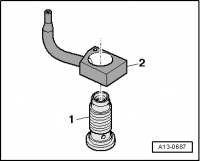

    dysze spryskujące tłoki a właściwie zaworki w śrubach oraz moduł wałków wyrównoważających po wymianie tych dwóch ostatnich elementów
    ciśnienie wróciło do normy mam nadzieję,że komuś to się przyda choć nie jest powiedziane,że każdy będzie miał taki sam przypadek...

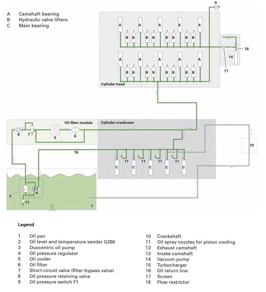

    Temperatura jest ważna ale ciężko przy ostrej jeździe zejść poniżej 90 w standardzie ja mam zamontowany na stałe czujnik temp
    wystarczy kilka kilometrów autostradą i nagle zwolnić a kontrolka wraca za każdym razem w upalny dzień częstotliwość się zwiększa ,przeglądając internet jest mnóstwo postów w Polsce czy za granicą z tym problemem ale większość osób zmienia cały słupek po nieudanych naprawach
    olej ucieka z magistrali olejowej wiec trzeba zlokalizować wadliwą część co nie jest takie proste niestety...

    • 20TDI COMMON RAIL.pdf (3.38 MB) Musisz być zalogowany, aby pobrać ten załącznik.

    Sprawdź dysze i panewki w module wałków wyrównoważających (zdjęcie poglądowe)

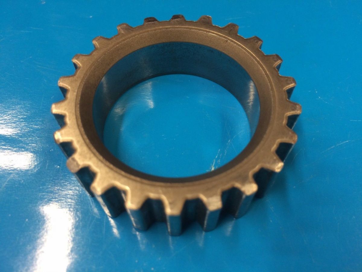

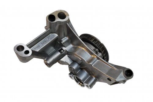

    Audi 2.0 tdi cglc ciśnienie oleju Oto nr części które są potrzebne
    - 03L 115 264A pasek
    -03L 105 263 kółko wału
    -03L 115 263 lub 03L 155 105C pompa oleju
    do tego trzeba jeszcze smok plus tzw uspokajacz fali ten plastikowy
    jak by ktoś szukał to od dłuższego czasu gotowe nowe OE zestawy widziałem na allllleeeedroogoo Audi 2.0 tdi cglc ciśnienie oleju Audi 2.0 tdi cglc ciśnienie oleju Audi 2.0 tdi cglc ciśnienie oleju
