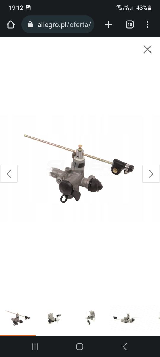

    Hej, mam zawór poziomujący Knorr SV1485 i mam problem, żeby ustawić poduszki na osi Mercedes.
    Ustawiam żeby podstawa poduszki była odsłonięta ok 5-7 cm (przy załadowanej naczepie), to na pusto (kiedy 1 oś jest podniesiona) są odsłonięte na maxa kielichy. Czy ktoś miał taki przypadek?
    Ewentualnie czy jest jakieś rozwiązanie tego problemu.

    Opisz kolego jakie zawory były wymieniane, czy zawór który numer podajesz puszcza dołem powietrze na pusto jak widać całe kielichy i czy dzieje się tak tylko jak podniesiona jest przednia oś.

    Zawory nie były wymieniane.
    Nie ma żadnych rozszczelnień układu pneumatycznego.
    Naczepa bez ładunku, oś pierwsza podniesiona i poduszki na maxa do góry czyli kielichy odsłonięte.
    Naczepa z ładunkiem, oś pierwsza opuszczona - poduszki ledwo co uniesione.

    Sprawdź czy nie jest zatarty na cięgle, czy swobodnie pracuje na wahadle w zaworze.

    Do wymiany byl zawór poziomujący naczepe.
    Teraz wszystko działa poprawnie.
