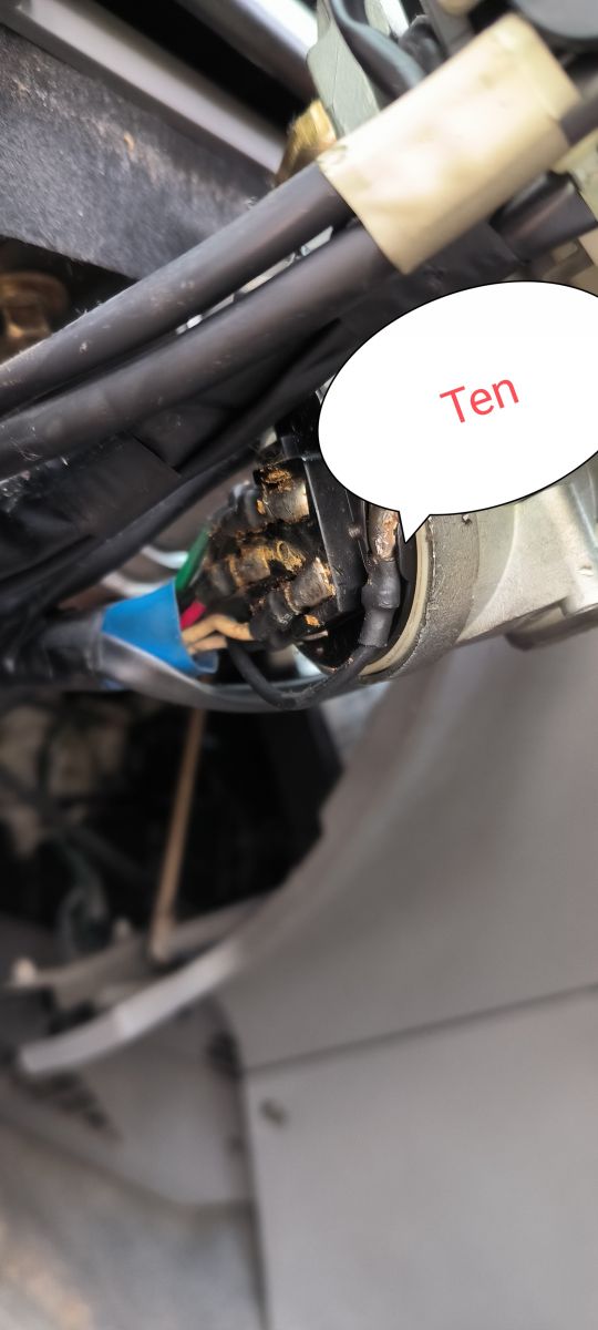

    Zwarłem ten styk na zdjęciu z masą i teraz nie działają: deska rozdzielcza, ładowanie i poziom oleju-kontrolki, immobiliser i trudno powiedzieć co jeszcze. Działają wycieczki, radio, zapalniczka, wentylator szyby.
    W każdym razie nie odpala. Kręci rozrusznik, ale gdzieś nie ma napięcia by odpalił. Co mogło jeszcze się zepsuć. Pomocy

    Tutaj masz rozpiskę bezpieczników, musisz posprawdzać te które odpowiadają za nie działające systemy.

    To teraz pytanie czy na nim jest napięcie lub czy na nim pojawia się napięcie po zapłonie?

    Miałeś sprawdzić na kablu tym czarnym.

    Sprawdziłem bezpieczniki wszystkie sprawne czarny przewód o którym piszesz co ma na nim być? Nie rozumiem. Napięcie jest. Niestety nie działają ciągle: tablica rozdzielcza (czyli kontrolki ładowania i oleju, pompa paliwa i migacze) awaryjne działają

    Zwarłeś plus główny w kostce uruchamiany po przekręceniu stacyjki. Sprawdź KONTROLKĄ czy masz w ogóle prąd na jakimkolwiek przewodzie tam gdzie grzebałeś. Jeśli tak to mogłeś upalić samą kostke , jeśli nie to strzelił bezpiecznik maxi (kostka w skrzynce pod maską). Jeśli podasz napiecie na ten czarny powinno wszystko wstać i auto odpali.

    Jest napięcie na czarnym. Wszystkie bezpieczniki ok dociera napięcie do nich tutaj nie ma probleu. Nie ma natomiast napiecia na migacze (awaryjne działają) kontrolki ładowania i oleju

    No to pozostaje bezpiecznik obwodu kierunkowskazów .licznika, jeśli na tym przewodzie co go zwarłeś jest napięcie mierzone PRÓBÓWKĄ to przywarcie chwilowe nic innego nie uszkodziło. Inna przyczyna usterki musi być.

    Sprawdziłem specjalnie kupiłem probówkę taką na 12v na stacyjce jest napięcie na 2przewodach w bezpiecznikach z lewej strony w kabinie jest napięcie na każdym tak samo pod maską. Może coś przechodzi przez alternator i pieprzlo. Sam nie wiem co dalej sprawdzić. Pomoc potrzebna

    Z tego co widziałem to licznik na 2 pinie kostki A kabel kolor zielono-biały oraz pin 6 kostki B kabel kolor żółto-niebieski powinno być zasilanie. Sprawdź czy to się zgadza.

    Pin 11 wtyczki A kolor kabla czarny - masa jest?
