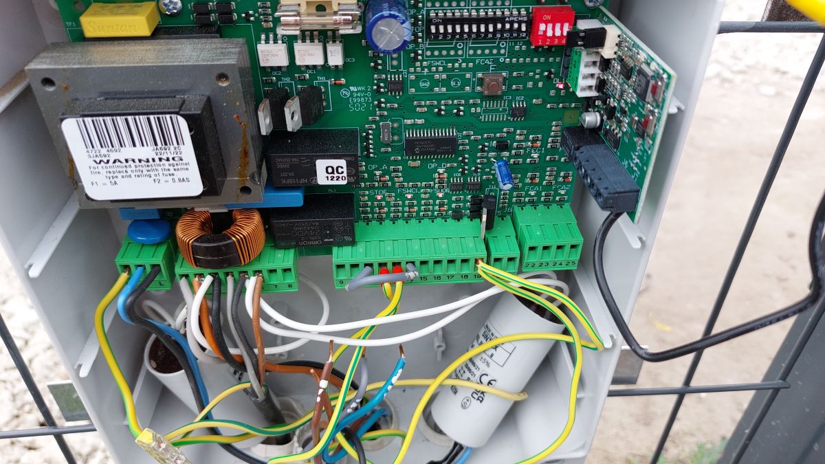

Faac GBat 300: Brama nie rusza mimo prawidłowego programowania i zapamiętywania pilotów
adam02040 24 Maj 2023 11:58 813 7
Użytkownik zgłosił problem z programowaniem pilotów do bramy Faac GBat 300, gdzie mimo prawidłowego wykonania procedury, brama nie reaguje na sygnał z pilota. W odpowiedziach zasugerowano, aby upewnić się, że kierunki ruchu siłowników są poprawne oraz że brama jest zamknięta przed rozpoczęciem programowania. Po weryfikacji ustawień DIP, które powinny być odpowiednio skonfigurowane dla jednego lub dwóch przycisków, użytkownik ostatecznie rozwiązał problem. Pytano również o wpływ podłączenia fotokomórek na ustawienia DIP, na co uzyskano potwierdzenie, że pozostają one takie same.
