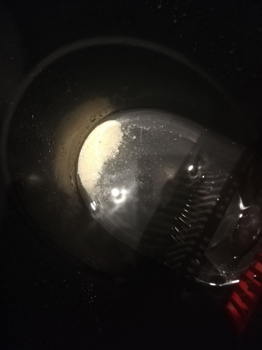

  • #11 20595370
    Żebron
    Poziom 3  
    Posty: 25
    Ocena: 2
    >>20594438
    Po odkreceniu tego wężyka pod trójnikiem wyleciało trochę kamienia. Woda przepływa bez zastrzeżeń. Wiec chyba nie pozostaje mi nic jak wykręcenie tego trojnika i przepłukanie go. Spadek ciśnienia ciepłej wody: Elektryczny podgrzewacz Elprom 50l, 1500W - przyczyny i rozwiązania
    Wężyk trochę byl przekręcony po dokręcaniu kiedyś. Ale woda przepływa bez problemu. Zresztą juz poprawione i bez żadnych zagnieceń wężyk.
