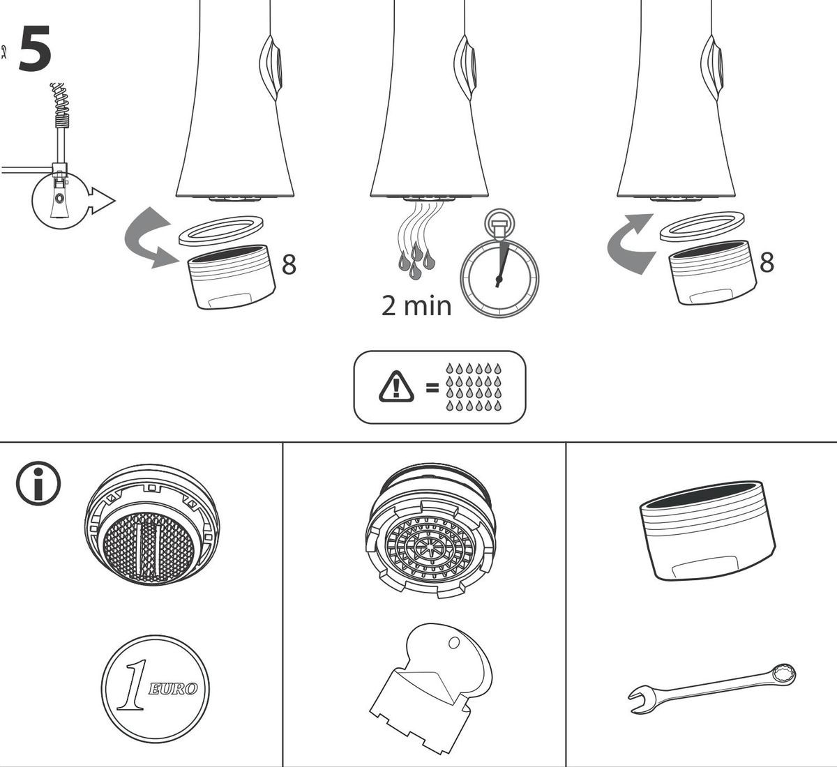

    Tłumiąc ilość wypływającej wody na perlatorze możesz podnieść jej temperaturę...

    Perlator wymieniłem na ten, który był w zestawie z podgrzewaczem. Ale to nic nie dało. Nawet jak skręcę przepływ do granicy rozłączenia grzałki, woda jest ledwo letnia. A po chwili i tak grzałka się rozłącza. Rozumiem, że nie jestem w stanie nic zrobić i zakup był bez sensu. Strata pieniędzy. Co mogę zrobić? Wymienić na inny, ale jaki? Zasilania już nie zmienię. Mam kabel trójfazowy o przekroju 5x4mm2. Jakiego podgrzewacza pod zlewowy i jakiej mocy mogę użyć, aby woda w kuchni była ciepła, a nie letnia?
