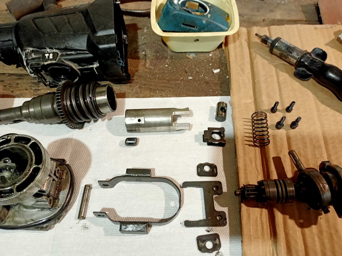

    Objawem było "duszenie się" podczas kręcenia. Ruszała, by po chwili coraz wolniej i wolniej i z większym wysiłkiem. Aż kompletnie sie zablokowało.

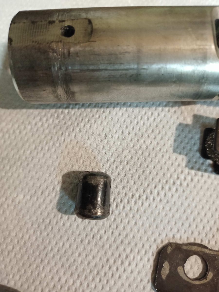

    Rozkręciłem - tłoczek wyszedł ciężko. W środku latał poobijany walec. Pewnie to część ułamanego popychacza wiertła (jak to się fachowo nazywa?)
    W środku cylinderek poobijany. Widać na zdjęciu poobijany lejek i resztę (chyba) ułamanego popychacza. Jak to się demontuje?
    Zdjąłem też sprężynę, ale chyba niepotrzebnie, bo to tylko sprzęgło (jak ją teraz założę...)
    Co musze kupić żeby naprawić? Jak fachowo się te części nazywają? W ogóle demontuje się ten główny wał?

    Jak to w ogóle działa? Tłoczek spręża powietrze? Po co są te nauszniki z ciężarkami?

    To co odpadło to najprędzej element bijaka, który jest w środku tłoka, bo na zdjęciu go nie widać.Jeszce jakbyś tak łaskawie podał model, to było by łatwiej, schematy raczej dostępne bez problemu w sieci.Niepotrzebnie rozbierasz tuleje, bo uszkodzony element jest w tłoku.

    A jak tłok się rozbiera? No i czy sam tłok nie uszkodzony? Pewnie powinien chodzić lekko, a dość sztywno wchodzi. Może latający odłamek go zniekształcił. Tylko, czy wówczas i cylinder nie będzie do wymiany? Juz znalazłem schematy. Jutro sprawdzę co to za model.
    Główne pytanie - to co oprócz bijaka wymienić? Może tłoczek się rozchodzi? Albo lekko przeszlifować papierem? Ale wtedy pewnie straci sprężanie.

    W tłoku jest jeszcze bijak w środku można go wyciągnąć wykorzystując bezwładność....
    Tłok i tuleja nie ma być szczelna, ale nie może pracować ciężko zacinać się itp.Podaj model urządzenia...

    HR2631F - już znalazłem, bijak, oring i tłok z wysyłką ok 100 zł.
    Nie wiem, czy ten wał główny zwany uchwytem narzędzia wymieniać. Kosztuje 90 zł, ale może nie ma potrzeby.
    Dlaczego tłok w tym głównym cylindrze ciężko chodzi? Roztrzepał go ten odłamek bijaka?

    Zależy jak ciężko masz na myśli tam nie ma być zbyt dużego ruchu. jeżeli uchwyt cały, to można a nawet trzeba wymienić sama iglice nr 38 na schemacie, koszt nie całe 6zł.Sprawdź od razu luz na łożysku wahliwym, bo zaraz będziesz pisał ze udar słaby po naprawie.

    A jak wymontować tę iglicę (nazywaną sworzniem)? Tam są tylko dwa malutkie otworki z boku walca, zwanego uchwytem narzędzia.
    Luzów na łozysku wahliwym w ogóle nie powinno być?

    Masz na schemacie że w środku tulei jest pierścień który musisz wyjąć.
    Im większe luzy tym łożysku tym wiertarka pracuje głośniej i słabnie udar.
