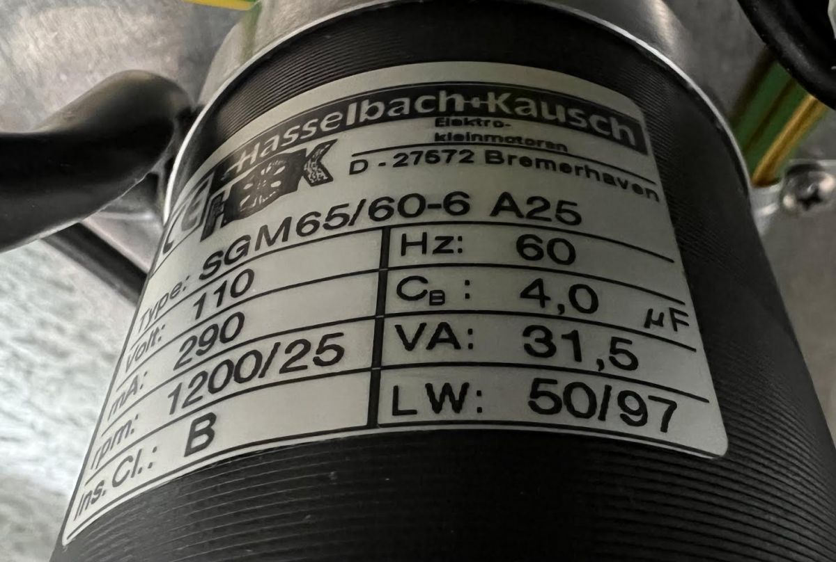

    Rotec - Przezwojenie silniczka synchronicznego na 230V 50Hz - Uszkodzenie, poszukiwanie zakładu
    Czy są zakłady, które podjęły by się przezwojenia tego silniczka na 230V 50Hz?
    Jest uszkodzony - podejrzewam upalenie zwoju gdyż praca jest z mikro-sekundowymi zastojami (rwie).
    Proszę o polecenie kogoś kto by się tego podjął. Niestety nie są już produkowane, a urządzenie jest jeszcze na chodzie.
    Silniczek napędza przekładnię ślimakową 1:48

    To czy silnik da się przezwoić na 50Hz zachowując prędkość obrotową zależy od konstrukcji tego silnika. Oczywiście, że są zakłady zajmujące się przezwajaniem aczkolwiek wydaje mi się, że taniej będzie zakupić odpowiedni falownik.

    Silniczek jest uszkodzony, szukam zakładu, który podejmie się przezwojenia a nie porad odnośnie zasilania

    Wpisz w G zakład- przezwajanie, naprawy silników elektrycznych. W W-wie jest ich bez wątpienia mnóstwo.

    Miałem na myśli to, że przezwoić się da ale zachowując parametry zasilania. No ewentualnie można zmienić napięcie ale z częstotliwością może być kłopot, dlatego pisałem o falowniku. Nie wiem oczywiście jakie były powody uszkodzenia silnika ani też jak on jest zasilany ale podpowiem, że jeśli pracuje przy częstotliwości 50Hz (godząc się ze zmniejszeniem obrotów) to napięcie zasilania powinno wynosić nie 110V, a około 92V.

    Ja też nie wiem jak został uszkodzony, prawdopodobnie przez długotrwałą pracę gdyż urządzenie w którym pracuje, jest używane często i w długich cyklach.
    Obroty są bardzo ważne i muszą zostać na przekładni takie same.
    Zasilanie odbywa się bezpośrednio z sieci przez stycznik.
    Dziwaczne zasilanie 110V 60Hz wynika z pochodzenia tego modelu - USA, ale urządzenie jest produkowane także na Europę, tylko że taniej będzie przewinąć silnik naprawiając go aniżeli kupować nowe.
    Popytam po zakładach, tylko chciałem uzyskać info czy ktoś zajmuje się takimi małymi synchronicznymi zanim dostanę pierdylion odmów, że tylko klatkowe, tylko asynchro itd itd.

    Jeden z użytkowników podał namiary do zakładu, który podejmie się naprawy.
