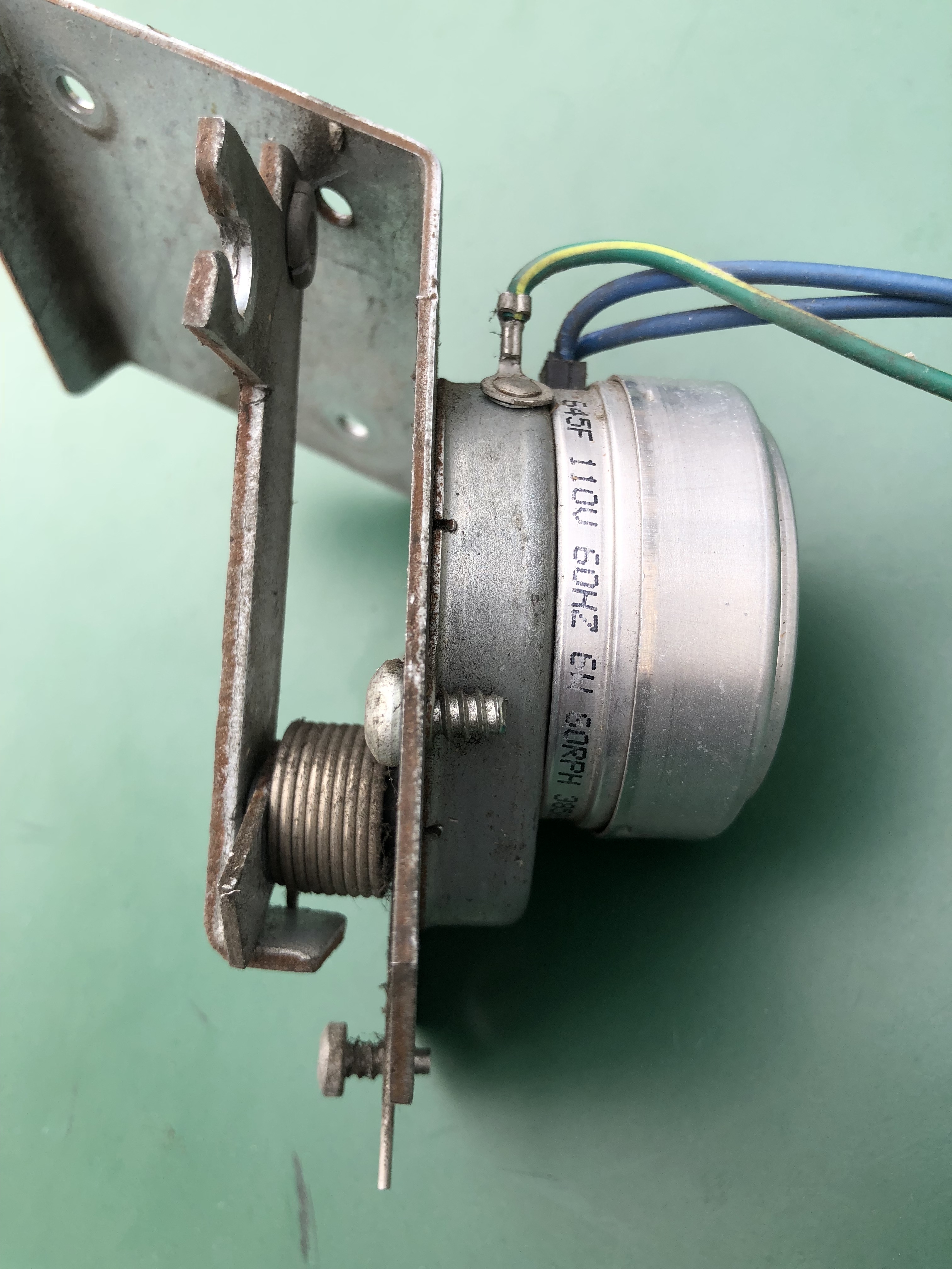

purbansk 24 Mar 2018 18:58 1188 7

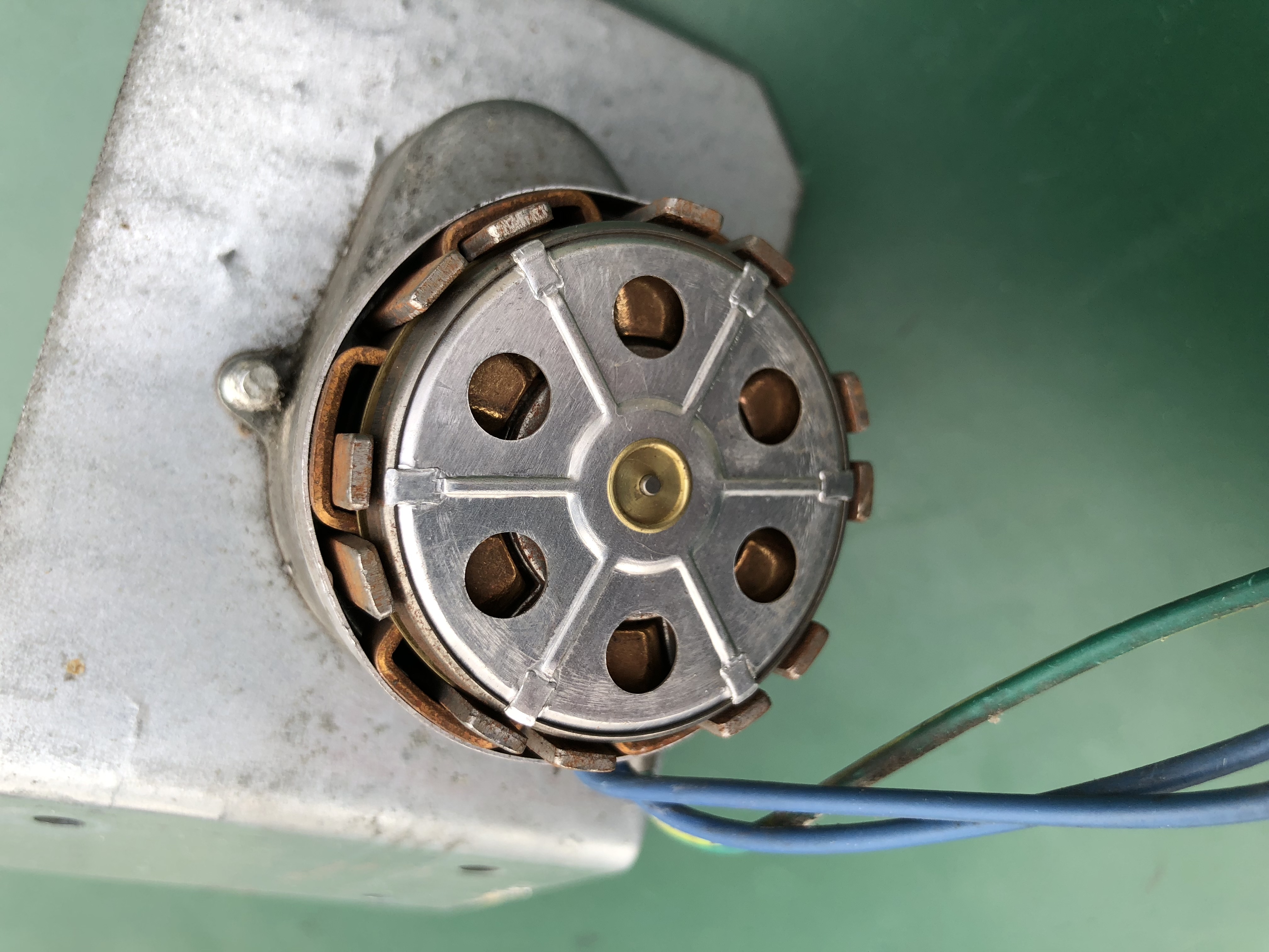

✨ Użytkownik zgłasza problem z silnikiem synchronicznym, który steruje klapą w rekuperatorze. Silnik, prawdopodobnie 110V AC, uległ uszkodzeniu, co potwierdza nieskończony opór uzwojenia. Uczestnicy dyskusji sugerują, że silnik nadaje się do naprawy, a także wskazują na możliwość zakupu zamiennika w Polsce, zwłaszcza w TME, gdzie dostępne są silniki 220VAC. Wskazówki dotyczące diagnostyki obejmują sprawdzenie rezystancji uzwojenia oraz poszukiwanie uszkodzeń, takich jak przerwa w uzwojeniu lub uszkodzony bezpiecznik termiczny.
