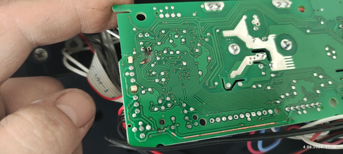

    Po uszkodzeniu (wysadzeniu) czujnika pary expres się nie załącza. Na foto widać, że przepaliła się ścieżka. Nie posiadam schematu i nie wiem czy to ścieżka zasilająca, sygnałowa czy zerowa. Po wymianie czujnika i polutowaniu ścieżek ma ona zwarcie z masą. Czy tak ma być?
    De'Longhi ECAM 350.55.B – wypalona ścieżka na płytce zasilającejIMG_202306...173657.jpg (3.21 MB)Musisz być zalogowany, aby pobrać ten załącznik.
    Przeanalizuj tą ścieżkę. Jeżeli nie ma bezpośredniego połączenia z masa to jakiś element ma zwarcie co jest bardzo możliwe. Usuń połączenie to będziesz wiedział po której stronie jest połączenie z masą. Omomierz + lupa z dobrym światłem i wszystko powinno być jasne. Prawdopodobnie awaria czujnika to nie jedyne uszkodzenie.

    Niestety, po obserwacji widać, że ścieżki wchodzą na tasiemkę do sterownika i tam również się upaliły. Według elementów jest to napięcie 5 bądź 12 V sterującego, ale awaria nastąpiła przez przepięcie z innego przewodu z wyższym napięciem. Można gdzieś dostać schemat do niego?
    Zbliżenie na spaloną płytkę drukowaną z widocznymi uszkodzeniami ścieżek.
