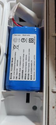

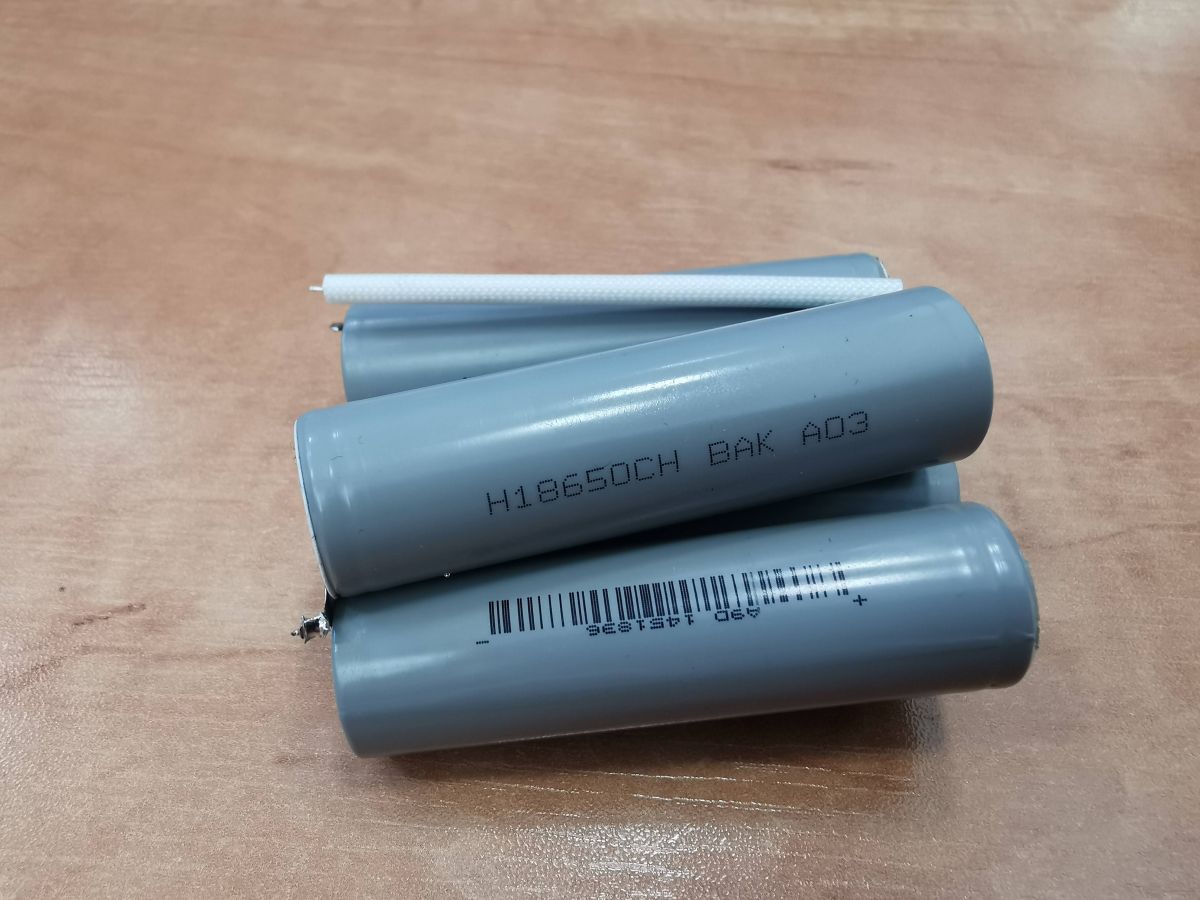

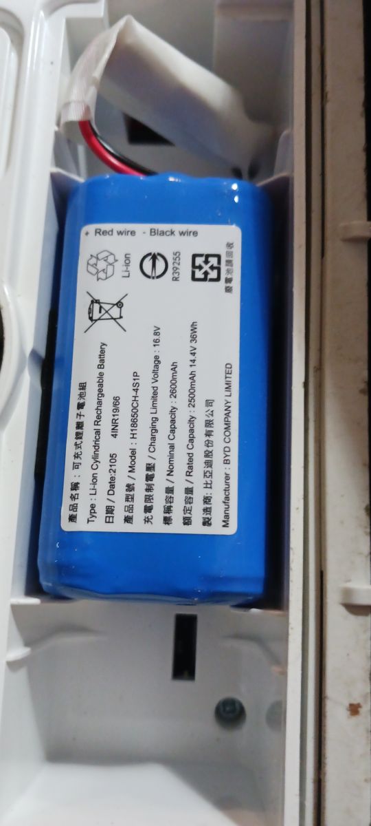

    Cześć,
    Odświeżam temat - mam podobny problem z tym samym odkurzaczem - oryginalnie ta sama bateria jak w pierwszym poście,
    pakiet zbudowany jest z 4 ogniw H18650CH BAK A03 połączonych szeregowo. Są to jedne z najtańszych ogniw na rynku w cenie około 5zł/szt (fotka poniżej)
    Chciałbym wymienić zużyte ogniwa w swoim pakiecie na ogniwa lepszej jakości.
    Z informacji jakie znalazłem na temat starych ogniw to napięcie znamionowe 3,6V, prąd rozładowania 5A, pojemność 2600 mAh
    Pytanie do Was - czy takie ogniow z allegro będzie ok?
    3.6V, 3500mAh, 8A / 13A
    https://allegro.pl/oferta/ogniwo-samsung-inr18650-35e-3-6v-3500mah-11082125225
    Xiaomi Mi Robot Vacuum-Mop Essential MJSTG1 wymiana baterii w robocie odkurzającym jaką wybrać?

    Dzięki za odpowiedź, zdążyłem już oczywiście kupić z Allegro
    Samsungi, rozpakietowane - z deklarowanej pojemności 3500, mają około 3200
    odkurzacz już jeździ :)
