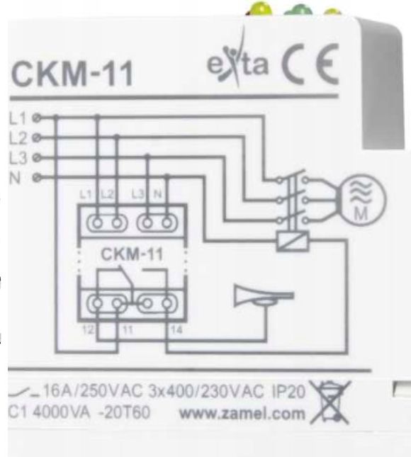

    Modernizuję instalację elektryczną i zastanawiam się nad zastosowaniem układu wykrywania zaniku fazy.
    Do gniazd 3-fazowych będą podłączane spawarki inwertorowe, spawarki transformatorowe albo silniki elektryczne o różnej mocy.
    Najbardziej zależy mi na ochronie spawarek inwertorowych bo to są drogie urządzenia.
    w tej chwili myslę nad zastosowaniem
    --czujnika zaniku fazy ZAMEL CKM-11
    -- stycznika ze stykami normalnie zwartymi Hager 4NC
    Kiedy CKM-11 wykryje zanik fazy załączy stycznik i styki zostaną rozwarte.
    Potrzebuję zabezpieczyć tak przynajmniej 4-5 gniazd 3-fazowych.
    Robi się z tego poważna inwestycja. Stycznik 4NC Hager to około 350zł za sztukę.
    Czy są jakieś dedykowane moduły zabezpieczające przed zanikiem fazy.
    To co opisałem powinno działać ale to będzie taki "składak".
    Jarzabek666 napisał:
    austriackimalarz napisał:
    Chyba, że faza z której będzie zasilana cewka stycznika zaniknie. Wtedy nici z planu
    Przeciesz to styczniki NO, przy braku zasilania fazy na cewkę z automatu rozłączy.
    Po prostu autor się pomylił "Kiedy CKF-11 wykryje zanik fazy załączy stycznik i styki zostaną rozwarte" powinno być "Kiedy CKF-11 wykryje zanik fazy wyłaczy stycznik i styki zostaną rozwarte"
    Zabezpieczenie instalacji 3-fazowej: Wykrywanie zaniku fazy, ochrona spawarek i silników
    W CKM-11 masz styk zwierny (12) i rozwierny (14)
    CKM-11 wykrywa brak fazy, zwiera wewnętrzny przekaźnik. W ten sposób zamyka obwód cewki stycznik. Stycznik zadziała i rozwiera styki fazowe. Wszystkie 3 fazy zostają odciete od gniazda.
    Wszystko jest tak jak ma być.
    Stycznik ma styki 4NC czyli kiedy cewka nie jest zasilana to styki są zwarte.
    Kiedy cewka jest zasilana stycznik rozwiera styki.
    https://www.elektrykasklep.pl/towar/esc464-hager-stycznik-modulowy-czterobiegunowy/?utm_source=ceneo&utm_medium=referral&ceneo_cid=a03b5d88-7dbb-df17-13e5-8d87ff5b7497

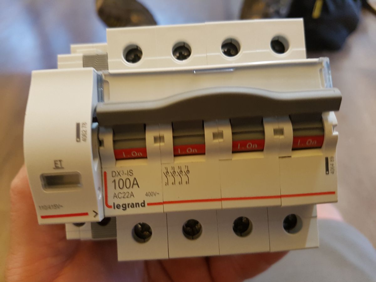

  • #12 20613756
    #13 20613767
    austriackimalarz
    Posty: 996
    Pomógł: 83
    Ocena: 266
    z drugiej strony takie działanie non stop zabezpiecza też w przypadku awarii coś nie łączy lub padła cewka.
    W przemysłówce pewnie tak, ale nie widzę potrzeby stosowania tego w instalacji domowej. Nawet 10W to 90kWh przez rok.
    No i u autora w zasadzie jedynymi urządzeniami które trzeba zabezpieczać przez utratą 1 fazy są silniki trójfazowe. Spawarkom raczej nic się nie stanie, pewnie nawet się nie wyłączą a jedynie ograniczą moc lub wyświetlą błąd. A do zabezpieczania silników przed skutkami utraty fazy z powodzeniem można użyć wyłączników silnikowych, chociaż przy gnieździe ogólnego użytku może być z tym problem.
    W każdym razie, jeżeli autor ma taką możliwość, proponuję użycie dowolnego przekaźnika kontroli faz ze stykiem NO, oraz rozłącznika izolacyjnego z wyzwalaczem zanikowym/podnapięciowym. Wygląda to mniej więcej tak:
    I rozłącznik wyłączy się natychmiast, gdy przekaźnik kontroli faz odłączy mu zasilanie. Jeden taki zestaw na wszystkie obwody trójfazowe.
