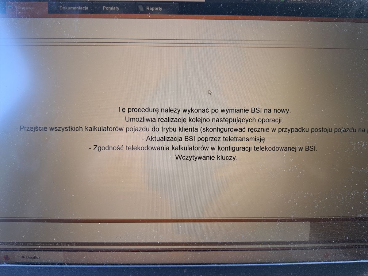

Aktywacja tempomatu i limitatora w Peugeot Boxer 3 2014r 2,2 Euro 5 przez Diagbox
James1994 17 Cze 2023 07:52 5436 27
  • #1 20620252
    James1994
    Posty: 64
    Ocena: 17
    Witam serdecznie kolegów i jednocześnie proszę o pomoc w aktywowaniu tempomatu i limitera diagboxem w Peugeot Boxer 3 po lifcie z 2014r silnik 2,2 puma euro 5. Zamontowałem fizycznie dźwigienkę z tempomatem i limiterem, podłączyłem do obecnej w instalacji kostki na 3 piny (przewody) i podczas prób aktywacji diagboxem wchodzę w "naprawa" test ogólny "części zamienne" , wymiana BSI ponieważ innej opcji nie ma i tu mam poważne wątpliwości czy ta ścieżka jest prawidłowa czy nie wykasuję całego BSI ponieważ pojawia się komunikat o aktualizacji BSI przez teletransmisję. Może koledzy coś podpowiecie, będę wdzięczny za każdą sugestię
    Aktywacja tempomatu i limitatora w Peugeot Boxer 3 2014r 2,2 Euro 5 przez Diagbox Aktywacja tempomatu i limitatora w Peugeot Boxer 3 2014r 2,2 Euro 5 przez Diagbox Aktywacja tempomatu i limitatora w Peugeot Boxer 3 2014r 2,2 Euro 5 przez Diagbox Aktywacja tempomatu i limitatora w Peugeot Boxer 3 2014r 2,2 Euro 5 przez Diagbox Aktywacja tempomatu i limitatora w Peugeot Boxer 3 2014r 2,2 Euro 5 przez Diagbox [url=https://obrazki.elektroda.pl/2804423000_1686980903.jpg

    Pirackim Diagboxem nie ogarniesz teletransmisji.
    Najprościej to MultiECUScan lub AlfaOBD i łączenie się jako Fiat Ducato.
    Tam możesz sobie ręcznie pozmieniać i pododawać opcje.

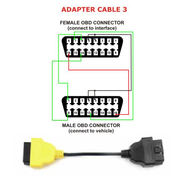

    Powinno. O ile dogada się z programem. W tym celu można ściągnąć wersję demo MultiECUScana i wykonać test interfejsu.
    Jak się dogadają to będzie śmigać. Bo te programy mają troszkę większe wymagania co do sposobu komunikacji interfejs-komputer. Torque to gada ze wszystkim chyba. Ale po za odczytem i ew kasowaniem nic nie umie :D
    Do tego będziesz potrzebować adapter żółty, by porozmawiać z BCM/BSI.
    Ew w jakiś inny dogodny dla ciebie sposób podłączyć ELMa pod gniazdo wedle tej rozpiski:
    Schemat adaptera kabla OBD z oznaczeniami połączeń.

    Niestety po "blutufie" z żółtym adapterem nie chce się połączyć muszę zakupić pod usb. Starsza wersja v1.4 jest niedostępna spróbuję v1.5 jak pokazują filmy na yutubie czasami się udaje : )
    Może koledzy polecą sprawdzonego sprzedawcę od którego ELMy nie są totalnym badziewiem.
    Z góry dziękuję.

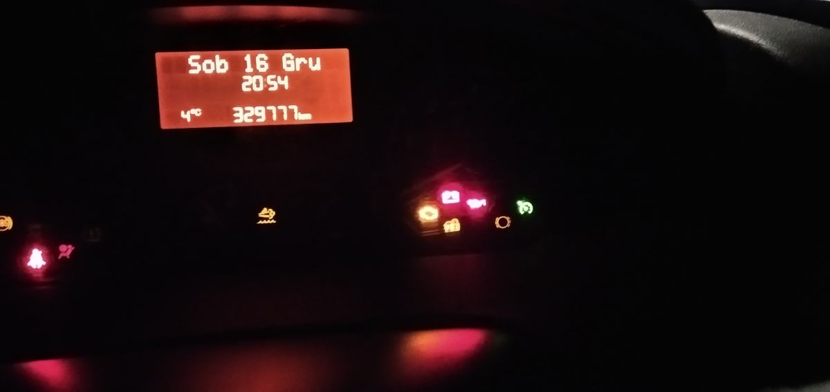

    Po teście kontrolek MES, po aktywacji tempomatu razem z nią świeci się kilka w około co nie zdarza się przy innych testach kontrolek. Wychodzi mi na to że coś nie tak z licznikiem(diodami LED). Jutro rozbiorę licznik i zmierzę diody w celu wykrycia usterki. Czytałem że jest to wada fabryczna podobno te kontrolki. Dam znać czy to coś da, oczywiście jeśli będę miał takie diody na wymianę lub przelutuję miejscami z innymi. Walczę dalej. Pozdrawiam
    Dodaję fotkę w trakcie testu kontrolki. Podświetlony wyświetlacz samochodowy z ikonami i datą 16 grudnia.

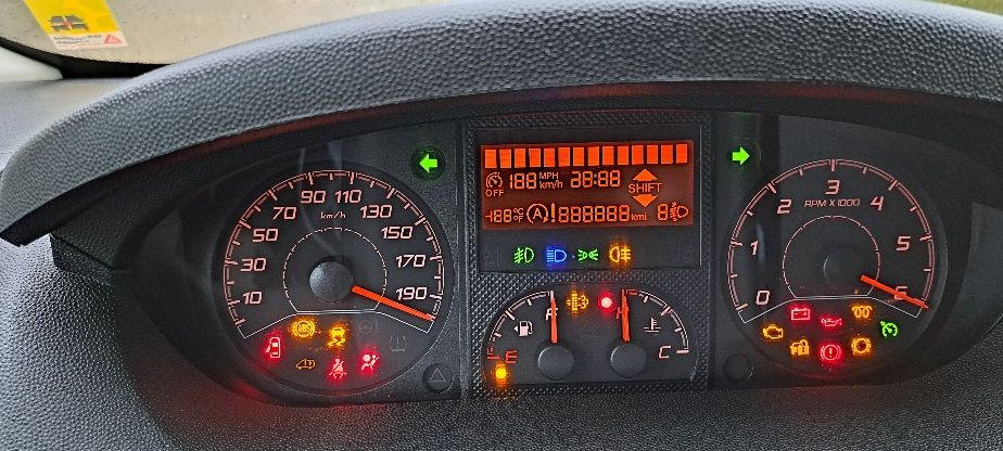

    Wrócę jeszcze do wyświetlacza, u mnie kiedy jest włączony "ogranicznik prędkości" pojawia się ikonka licznika z zadaną max prędkością, chodzi mi o sytuację kiedy włączony jest regulator prędkości tak zwany tempomat wówczas na wyświetlaczu znika ikona licznika. Czy u Ciebie jest podobnie ?
    Mam jeszcze pytanie w jaki sposób testujesz kontrolki w MES ? Ja próbowałem w DiagBoxie ale nie chce się połączyć z modułem wskaźników.

    Jest! Sukces kontrolka świeci! Wpadłem na pomysł aby zresetować BSI i odłączyłem akumulator na 5sekund! Wreszcie działa tak jak powinno. Kolego zrób tak u siebie, powinno zadziałać. W końcu po tygodniu walki działa tempomat. Widzę że w Boxerze i pewnie w Jumperze temat aktywacji tempomatu to była czarna magia. Myślę że ten wątek pomoże wielu osobom które chcą mieć tempomat w swoim busie.

    Niestety u mnie nie pomogło, odłączyłem akumulator na kilka minut jednak jest tak jak było tz kontrolki brak. Najważniejsze że tempomat działa. Może była jakaś rzeźba bo DiagBoxem nie mogę się podłączyć z deską rozdzielczą. Spróbuję MESem tak jak pisałeś sprawdzić kontrolki.
    Zapytam jak byś mógł sprawdzić przy okazji w Can setap jaki masz ustawiony "rodzaj wyświetlacza" . U mnie jest "Comfort/1line" może tu coś muszę zmienić.
    Kontrolka sprawdzona jest sprawna jednak nie sygnalizuje włączonego regulatora który działa bez zarzutu Aktywacja tempomatu i limitatora w Peugeot Boxer 3 2014r 2,2 Euro 5 przez Diagbox
