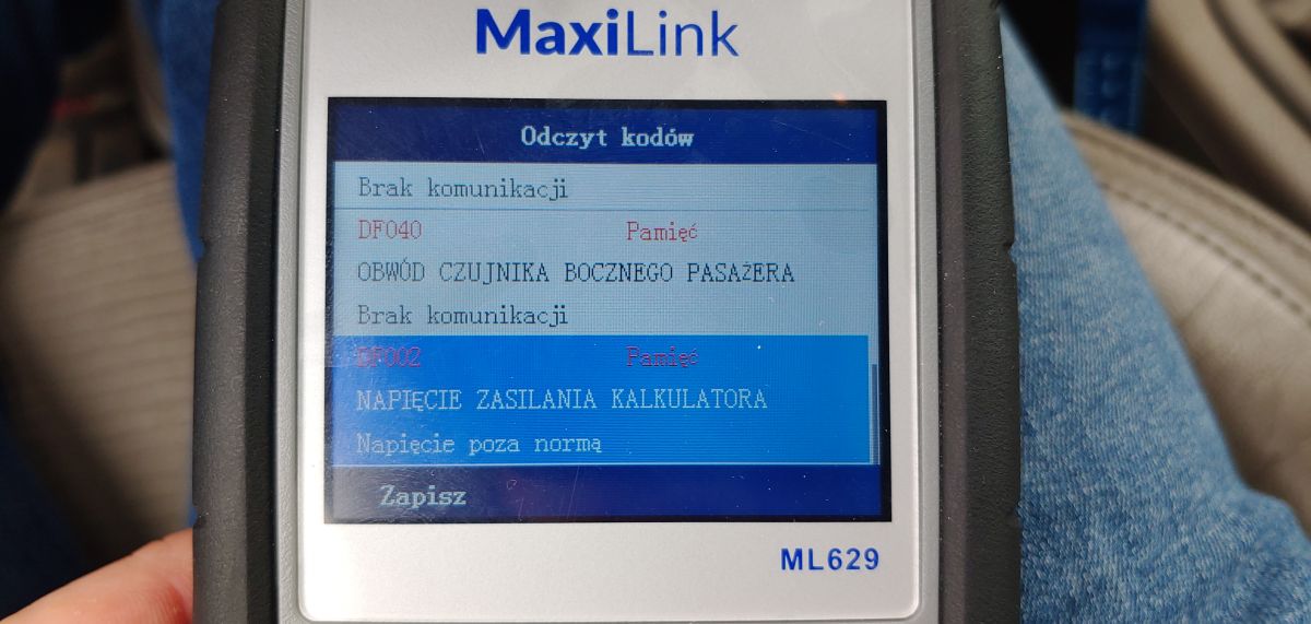

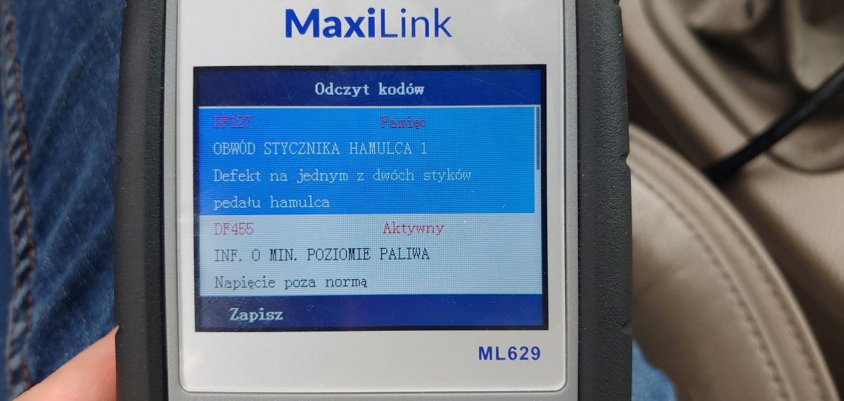

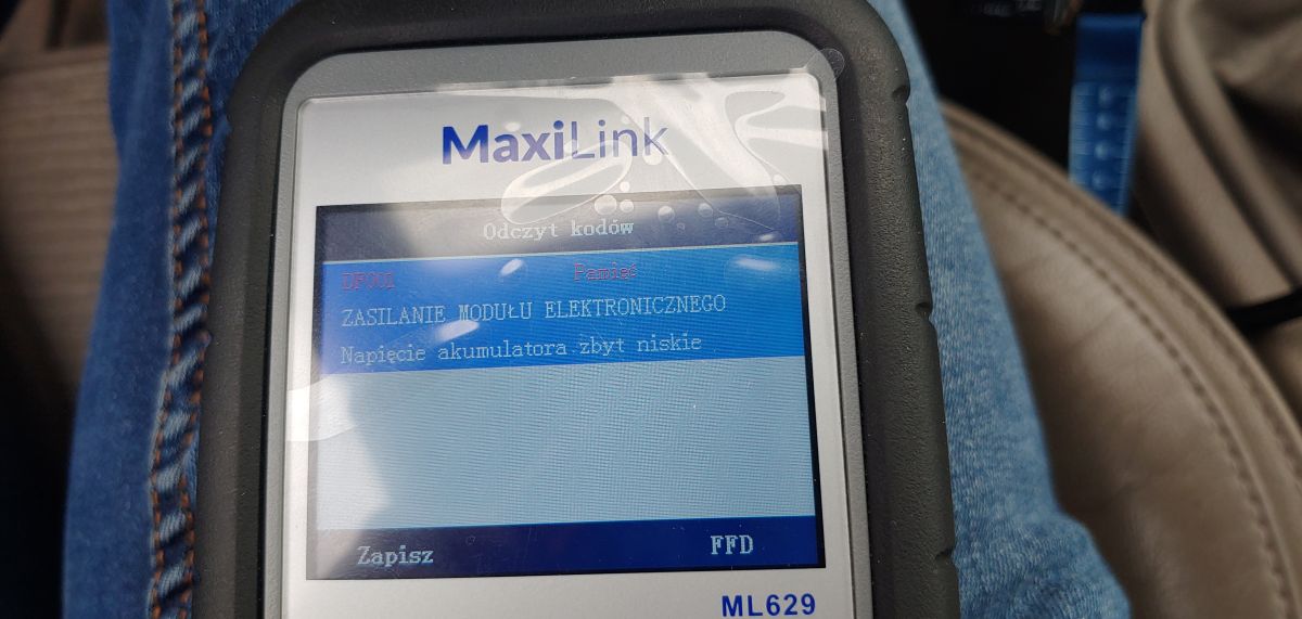

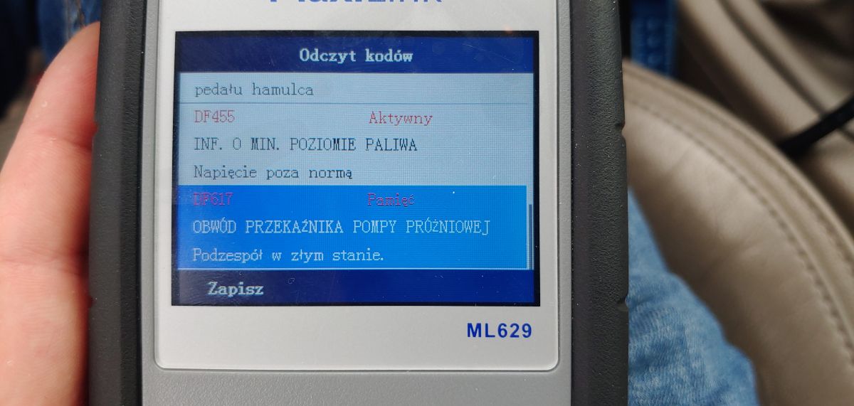

    Ojciec ma Lagune II 2.0T w automacie, 2005r i ostatnio zepsuł mu się hamulec elektryczny. Pokazało na czerwono "Parking Brake Fault"
    Nie czytaliśmy błedów ale stwierdziliśmy że może by warto było wymienić klocki z tył bo już ich w zasadzie nie było. Myślelismy że może to przez to. Mechanik przy okazji wymiany klocków wyciągnał też mechanizm hamulca ręcznego, otworzyliśmy go, wszystko na smarowaliśmy, sprawdziliśmy wizualnie elektronikę i nie widać było nic złego. Odaliśmy do zamontowania. Po wymianie klocków błąd znikł i hamulec działał do końca dnia (odebraliśmy samochód w południe).
    Następnego dnia rano znowu na czerwono "Parking Brake Fault", ojciec zwolnił hamulec dźwignią w schowku, bo nie reagował na normalny wyłącznik, przejechał kawałek do sklepu, w międzyczasię bład zniknął i hamulec zaciągnął się normalnie i odblokował pod sklepem, i do końca dnia było dobrze.
    Następnego dnia to samo... I teraz pytanie co to może być? Wymieniliśmy akumulator na nowybo tester do akumulatorów podawał sprawność 70% do wymiany (myśleliśmy że może napięcie przysiada przez noc) ale niestety nie rozwiązało to problemu. Pobór prądu w samochodzie to 0,02A więc myślę że dopuszczalny.
    Załączam kilka zdjęc z czytnika kodów błędów (proszę nie sugerować się numerami błedów, to jakiś uniwersalny Autel) (błąd poduszki już rozwiązany)
    Laguna II ph2 - Nie działa hamulec elektryczny rano Laguna II ph2 - Nie działa hamulec elektryczny rano Laguna II ph2 - Nie działa hamulec elektryczny rano Laguna II ph2 - Nie działa hamulec elektryczny rano
    Czy może jest zapisany jakiś głębszy błąd do skasowania Clipem czy jaki diabeł...?
    Dzięki za jakąkolwiek pomoc.

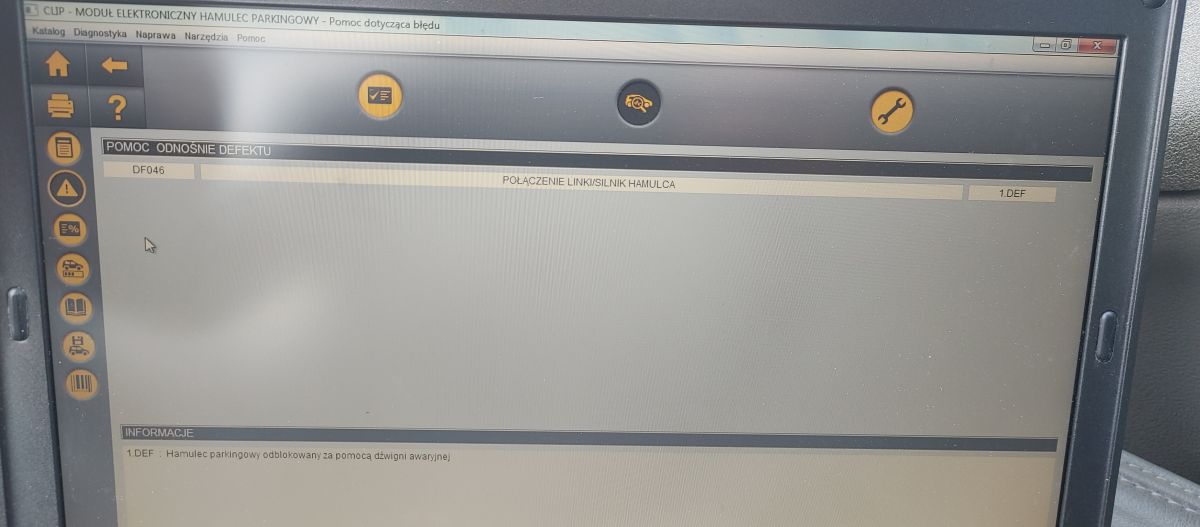

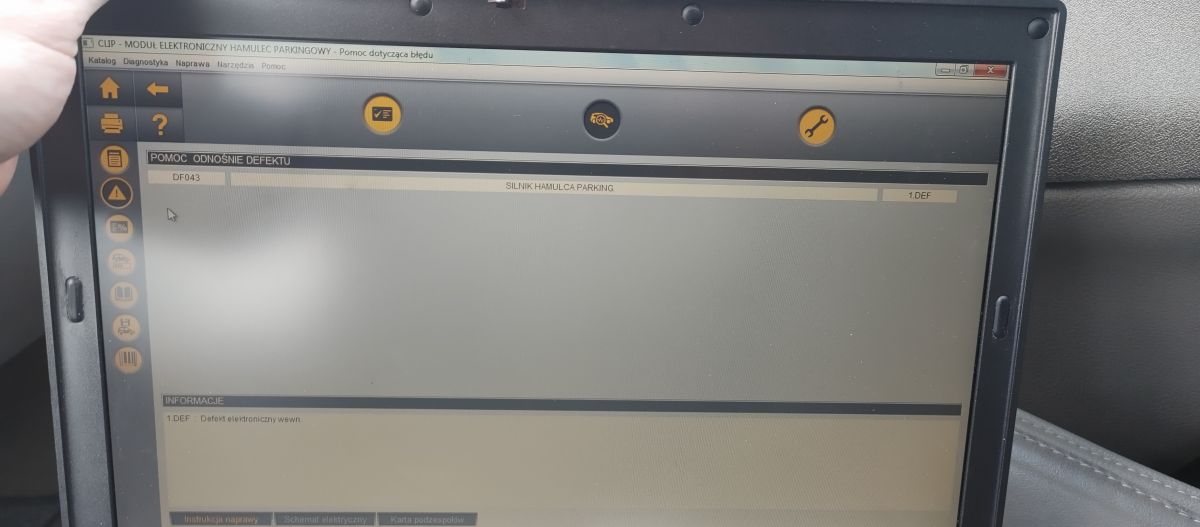

    Więc właśnie podłączyłem clipa i oto co pokazał
    Ekran diagnostyczny pokazujący błędy systemu hamulca elektronicznego. Ekran diagnostyczny samochodu z błędem DF046 dotyczącym hamulca. Ekran diagnostyczny z błędem DF043 dotyczącym elektronicznego hamulca parkingowego w pojeździe.
    Ten błąd że hamulec odblokowany awaryjnie ale ten DF043 to nie mam pomysłu.
    #7 20832405
    milejow
    Posty: 13112
    Pomógł: 1566
    Ocena: 5161
    Rozbierz silnik i sprawdź szczotki, pewnie już ich nie ma. Drugi błąd (DF046) to użycie awaryjnej dźwigni zwalniania

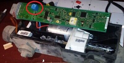

    Rozwiązaniem okazał się przekaźnik w module hamulca. Miał popalone styki. Wymiana naprawiła problem. Model OMRON G8ND-2U. Błędy zniknęły same nawet nie trzeba było kasować. Sorry że dopiero teraz ale troszkę zapomniałem o temacie i dopiero dziś przyszedł mi mail o niezamkniętych tematach.
    Zbliżenie na moduł hamulca z zaznaczonym przekaźnikiem OMRON G8ND-2U.
