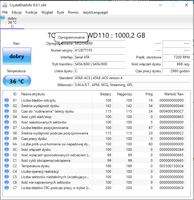

    Reszta konfiguracji?
    Jaki system?
    SMART dysków z Crystal Disk Info zamieść.

  • #3 20624198
    Xeon253
    Poziom 6  
    Posty: 11
    Ocena: 12
    Windows 10 Home
    Płyta główna AtermiTter X79
    RAM 4x4GB Samsung DDR3
    Dysk Toshiba HDWD110 1TB
    Restart komputera podczas uruchamiania FIFY i Robloxa, testy OK, Xeon E5-2630 v2, RX 570
    #4 20624228
    sosarek
    Posty: 83875
    Pomógł: 9320
    Ocena: 15535
    Dysk wygląda w porządku nie mniej na system przydałby się SSD.
