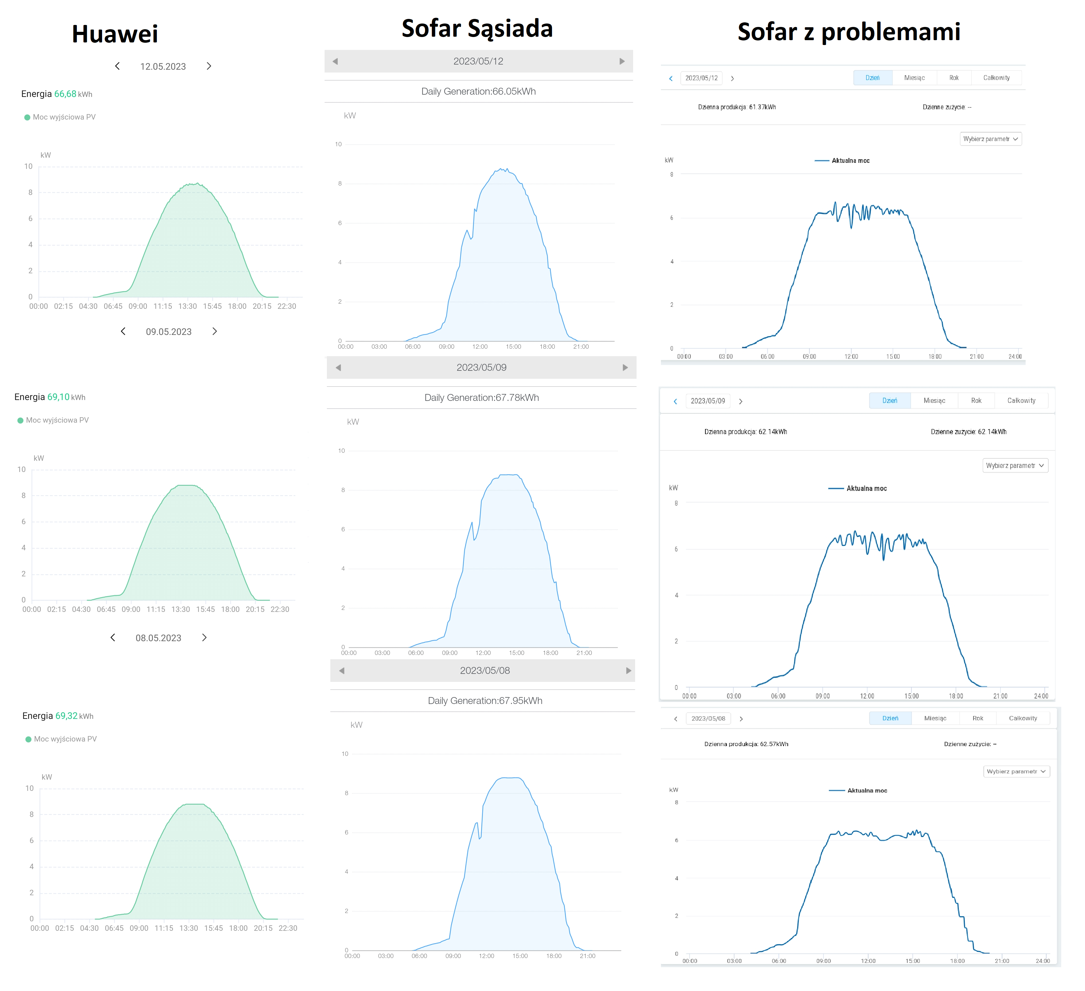

    Mam dziwny przypadek dotyczący maksymalnej mocy jaką może produkować fotowoltaika. Chodzi o to, że przy bezchmurnej pogodzie maksymalna produkcja chwilowa praktycznie nigdy nie przekracza 6,5-7 kW. Zastanawiam się co może być tego powodem.
    Moja instalacja składa się z:
    - falownik SOFAR 11KTLX-G3
    - panele Risen RSM110-8-540BMDG 18 szt, podłączone w dwa stringi: jeden 10 paneli + drugi 8 paneli
    - instalacja na gruncie
    - falownik zamontowany w budynku gospodarczym
    - panele podłączone do falownika kablem 4mm2 - odległość paneli od falownika ok 20m
    - obok falownika SOFAR pracuje falownik HUAWEI, który takich problemów nie ma
    Jak widać na dołączonych wykresach dziennej produkcji w praktycznie idealnych warunkach wykres powinien wyglądać jak parabola (w przypadku mojej drugiej instalacji 10kWp opartej na falowniku Huawei oraz instalacji sąsiada, który znajduje się obok tak jest) a niestety u mnie jest tak jakby produkcja była ograniczana.
    Zastanawiam czy powodem może są źle dobrane parametry paneli do falownika, czy może w konfiguracji falownika jest może coś źle ustawione? Czy może jest problem z falownikiem?

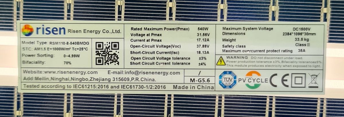

    Piszę o parametrach, bo panele mają maksymalny prąd w Pmax wg. tabliczki znamionowej 17,12A a falownik tylko 15A.
    W parametrze zwarciowym Isc panele mają 18,13A a falownik 22,5A. Może to jest problemem?

    Obcinanie, żle dobrane komponenty.
    Falownik ma max wejście 15A a moduły ponad 17. następuje obcięcie prądu jak i mocy

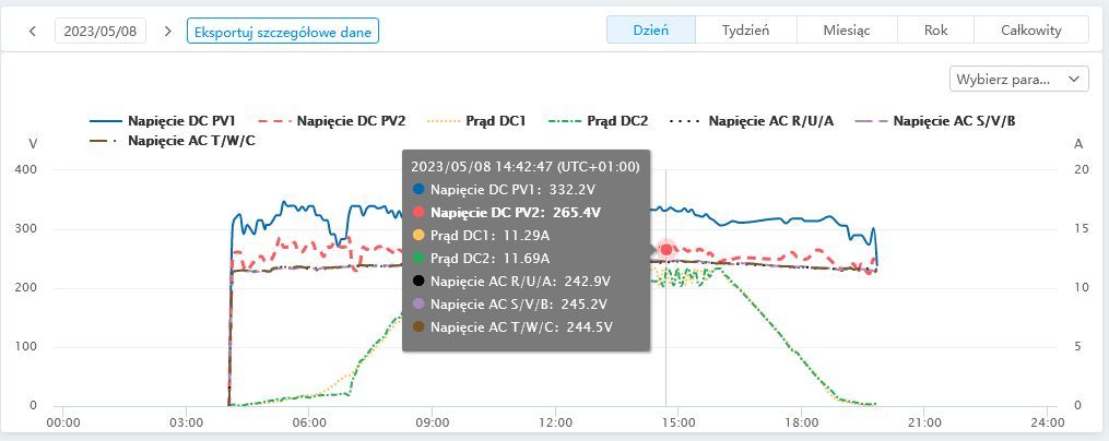

    Sprawdziłem jakie były max prądy na stringach w dniu 08.05.2023 i jest trochę powyżej 11A na string, czyli do prądu maksymalnego jeszcze trochę brakuje.

    Nie wiem, jaka była pogoda 8 maja, ale powinieneś sprawdzić prąd DC podczas bezchmurnego nieba. Tak jak pisze Kol. 3301, moduły są źle dobrane, mają za wysoki prąd w stosunku do maksymalnego prądu MPPT falownika. Na Twoim wykresie dokładnie widać, jak falownik redukuje moc. Jak zmienisz parametr z mocy na prąd DC, to zapewne ujrzysz, że obcinanie następuje przy 15 A.

    Sprawdziłem, jakie były maksymalne prądy na stringach w dniu 08.05.2023 i jest trochę powyżej 11A na string, czyli do prądu maksymalnego jeszcze trochę brakuje.
    Brak pełnej mocy w instalacji 10 kWp i falowniku SOFAR Brak pełnej mocy w instalacji 10 kWp i falowniku SOFAR

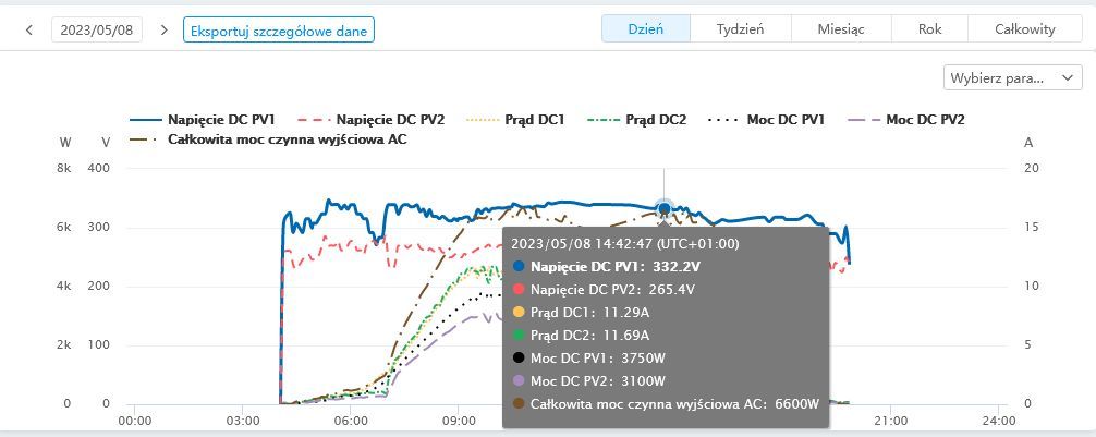

    Widać z wykresu, że najwyraźniej prąd jest obcinany do wartości trochę powyżej 11A. Ciekawe zjawisko, bo nic nie wskazuje, aby wytłumaczyć takie obcięcie.
    Ja bym jednak połączył wejścia tak, jak sugerowałem wcześniej, i sprawdził, jak będzie wyglądał wykres po podłączeniu do zrównoleglonych wejść. Wygląda jakby to była wersja G2 i prąd falownika wynosił 11A.

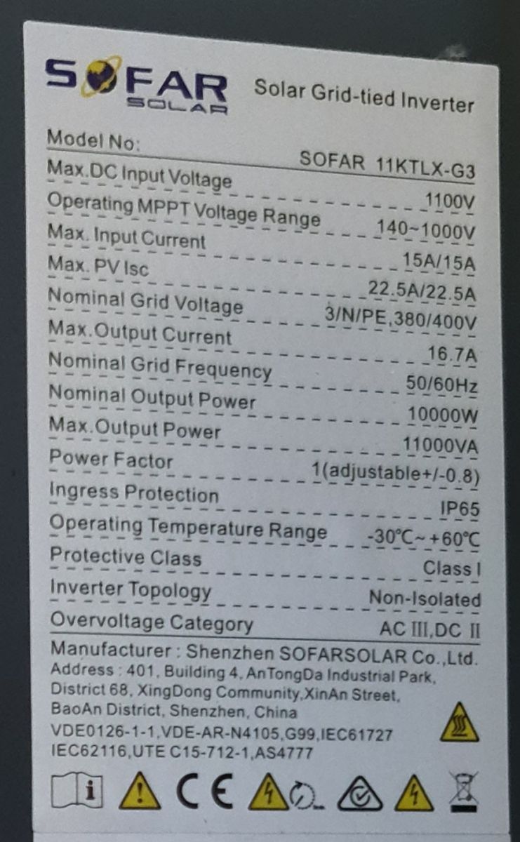

    3301 napisał:
    Wygląda jakby to była wersja G2 i prąd falownika 11A.
    Zdjęcie tabliczki wskazuje jednak, że to G3.
    Nie wierzył bym wartościom z falownika. To tylko wskaźnik w metrologicznym rozumieniu. Dopiero odczyty amperomierzem pozwolą na takie wnioski. Nie martw się wiele falowników ma problemy z dokładnością pomiarów.

    Przecież nie o żadne odchyły tu chodzi czy też wartości, wykres prądu powinien być parabolą a robi się płaski, moc też jest spłaszczona a napięcie DC nie skacze więc coś blokuje, a żeby zdiagnozować to połączyć te wejścia równolegle i ew. wykluczymy jeden parametr.
    Spadek na przewodach też nie jest przyczyną spłaszczenia, prąd, napięcie może być niższe ale dalej wykres powinien być parabolą

    Tego dnia jak i 9 oraz 12 maja pogoda była prawie idealna co widać po wykresach z innych falowników. Specjalnie do porówniania wybrałem takie dni.
    Prąd niby nie jest za wysoki, przekracza lekko 11A czyli do maksimum jeszcze trochę zostało. Widoczne to jest na screenie dołączonym do poprzedniego postu.
    No dziwne właśnie, bo tak wygląda. Dziwne jest jeszcze to, że na niektórych stronach podawany maksymalny prąd to 13A/18A.
