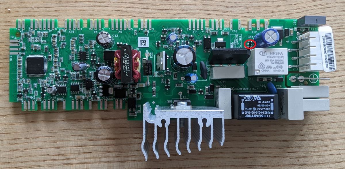

    Ekspres Siemens EQ6 series 300 TE603501DE
    1. Ekspres przy robieniu kawy nagle się wyłączył, wcześniej było słychać takie cykanie dobiegające z elektroniki (chyba przekaźniki). niestety nie reaguje na włącznik (trup). Rozebrałem kawomat i dostałem się do elektroniki. Patrząc pod mikroskopem wszystkie elementy są ok zero spaleń czy wybrzuszeń. Sprawdziłem bezpiecznik termiczny który znajduje się na grzałce i jest ok. Kondensatory zwarć też nie posiadają, jak elektrolityczne tak i SMD. Mierząc styki włącznika na PCB jest 1.15V po wciśnięciu włącznika spada do 0V. Gdzie mogę szukać problemu?

    Zapewne problem leży po stronie zasilacza.
    Wykonaj pomiary napięć na zasilaniu, i podaj wyniki.

    piotr190286
    Poziom 7  
    Posty: 15
    Ocena: 9
    Znalazłem uszkodzoną chyba diodę, element wyszczelony, nie wiem jak to przeoczyłem pod mikroskopem. w starej elektronice która kiedyś już wymieniałem jest ten układ Obudowa sot23 napis na elemencie LKW 54 nic na ten temat nie mogę znaleźć w Internecie. Element usytułowany jak na foto Siemens TE603501DE EQ6 300 - brak reakcji, wyłączenie, diagnoza w elektronice
