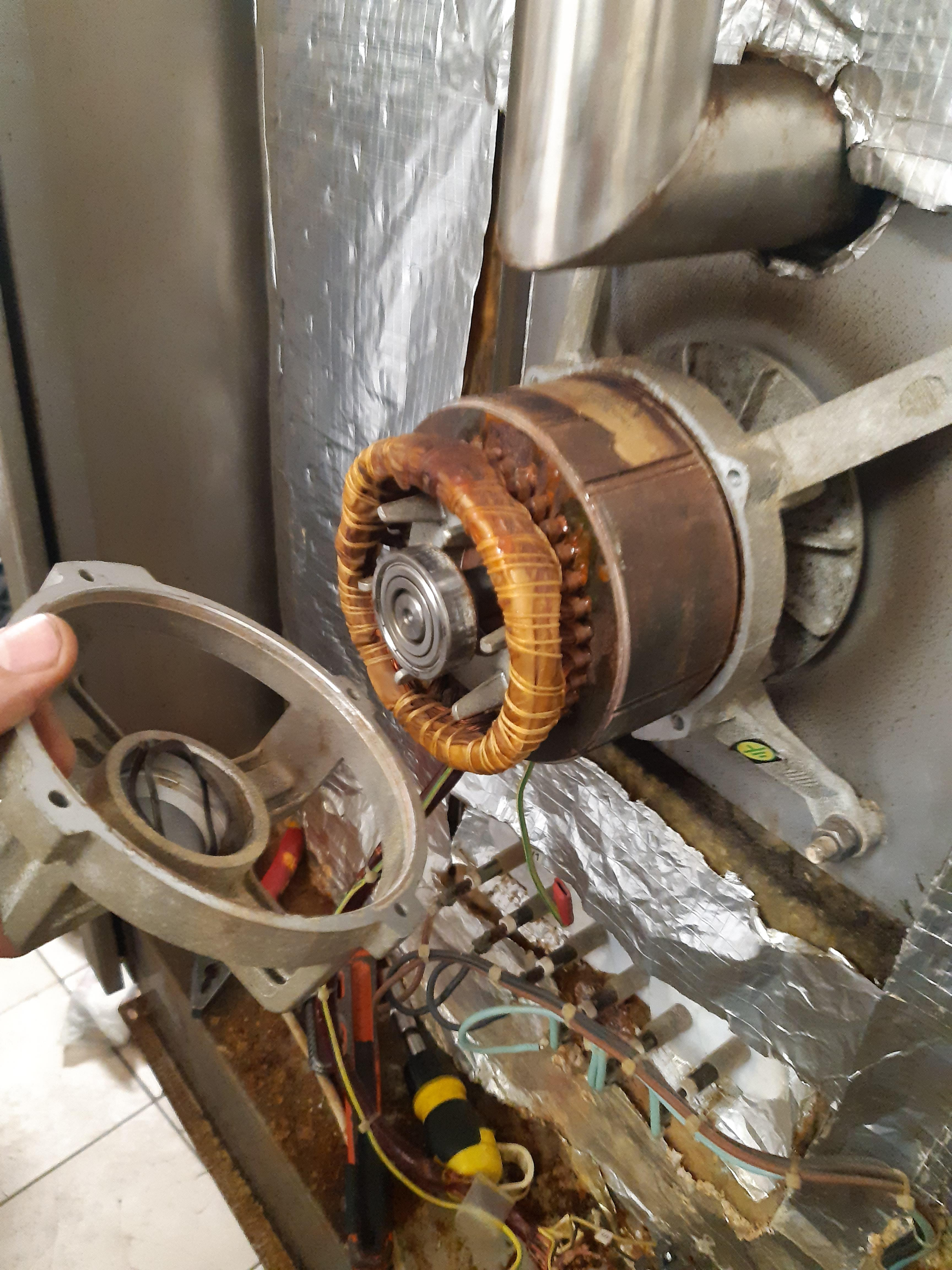

    Raczej wyświetla się błąd Err15. Od włączenia/wyłączenia prądu na piec najczęściej od razu, a czasem zakręci wentylatorem 5 sekund, inzaraz wyskakuje Err15. Sondy temp. 3 sztukisą wpięte, wszystkie wskazania pomiaru oporu dają takie samo także raczej są ok. Podejrzewałem stycznik termiczny LR2 K0305, więcy go wymieniłem na nowy. Po załączeniu dym z niego poleciał.
    Jeśli chodzi o obwody silnika 3fazowego to na dwóch mam opór mierzony circa 70-80ohm, na jednym 14ohm. Tak ma być czy to może świadczyć o usterce silnika?

    k45i89o98j66 napisał:
    Może jakieś zwarcie w uzwojeniu silnika?
    Też mi się tak wydaje, acz chciałbym mieć pewność, gdyż przewinięcie tego silnika (o ile się go da przewinąć) to koszt rzędu 500zł-1500zł, a nowy silnik to koszt rzędu 3000pln (prznajmniej w gastroparts.pl tyle kosztuje)
    https://www.gastroparts.com/pl/silnik-wentylatora-retigo-vision-l9-eb30-RMEA110014

    No wilgoć i korozja mogła go dopaść.Nie pomierzysz - się nie dowiesz albo podmianka.
