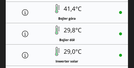

    Wieczorem (jak mieszkańcy domu zaczynają się myć) to taki stan na bojlerze jest codziennie. Góra u mnie max 66 stopni i powoli spada, a dół już po paru minutach poboru wody spada poniżej 25 stC.
    (Bojler grzany tylko z solarów).

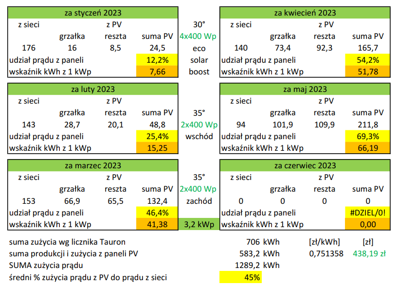

    joeman napisał:
    Jak długo posiadacie swoje zestawy? Jak całość spisuje się w miesiącach innych niż letnie?
    Ja mam od listopada 2022
    Zerknij na mój temat:
    https://www.elektroda.pl/rtvforum/topic3895476-150.html#20602612
    Dobór grzałki do zestawu solarnego: RISEN RSM40-8-400M, GREEN BOOST MPPT 3000, zbiornik 300L
    U mnie to samo ale co z tego, skoro i tak na drugi dzień dalej mam gorącą wodę w kranach bo dalej ciepła woda jest na górze zbiornika. A w dolnej partii już rusza grzałka do pracy
    Ważne, że ta ciepła woda jest 💪👍 u mnie tak od połowy marca dzień w dzień 💪💪💪
