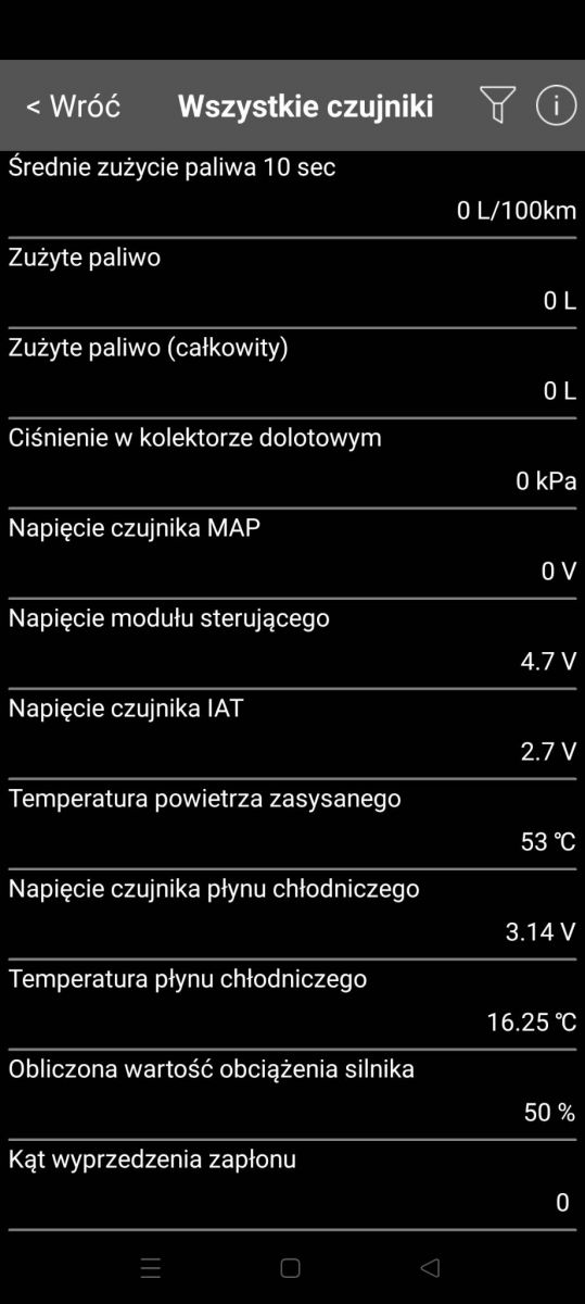

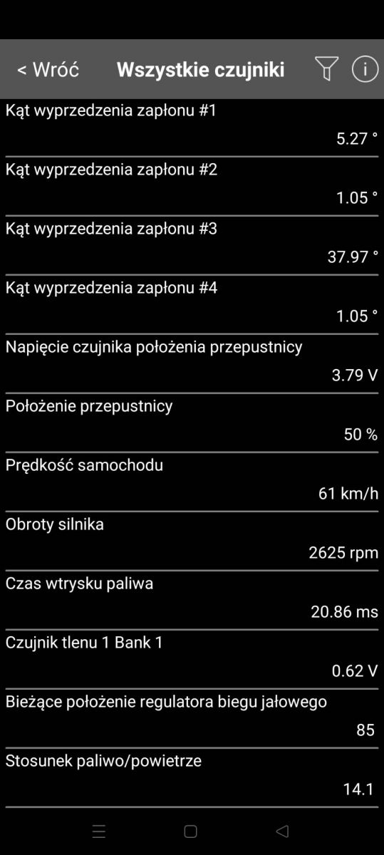

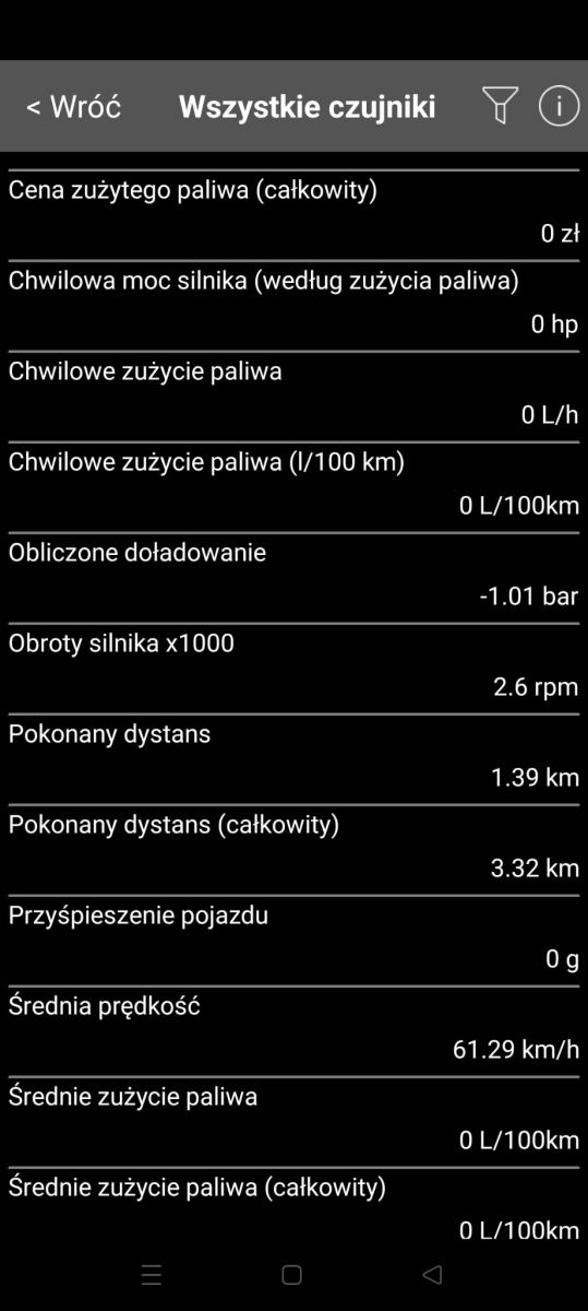

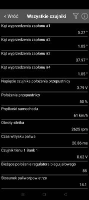

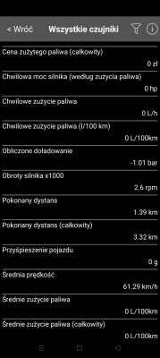

    Witam serdecznie. Chciałbym zapytać, czy możecie zerknąć na te parametry i sprawdzić, czy wszystko jest tak, jak być powinno?
    Astra G COUPE Z18XE 2000r
    Główne pytanie, jakie mam, to czy czujnik powinien pokazywać od 8 stopni skalę wahającą się? Wygląda to tak, jakby temperatura nie była stabilna, tylko skacze od załóżmy 20 stopni do 12 itd. losowo.
    Z góry dziękuję 😃

    Takie skakanie nie jest prawidłowe. Generalnie silnik nagrzewa się równomiernie, stopień po stopniu, zawahanie może być w momencie otwarcia termostatu, potem grzeje się aż do włączenia wentylatora.

    Zrób odczyt z zimnego do ciepłego w postaci wykresu.

    W starszych Oplach standardem było że wtyczka czujnika temperatury słabo kontaktowała, receptą była wymiana na taką z pozłacanymi pinami.

    Ogólnie miałem podejrzenia do wtyczki ale wygląda dobrze, tak samo nie ma żadnych przecięć na kablach itd.
    Zacząłem sprawdzać jak mogłem bo mam problem z obrotami pod odpaleniu.
    Gdy jest ciepło odpalam auto to obroty 2tys i trzyma tak długo jak nie nacisne lekko gazu
    W zimę było tak że po odpaleniu obroty 1,5 tys i normowało się na 1tys po naciśnięciu gazu.
    Myślałem że czujnik źle odczytuje temperaturę dlatego włącza tak wysokie/niskie obroty.
    Sugerowałem się tym że na większości filmikach po odpaleniu od razu wchodzi na 1tys i po nagrzaniu spada na wolne obroty.
