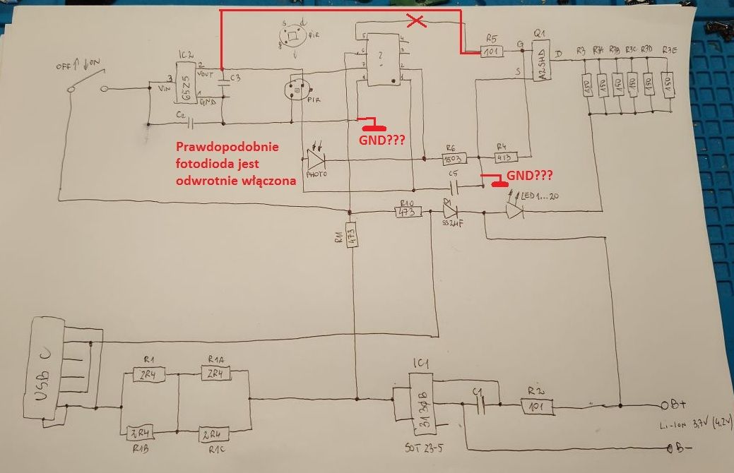

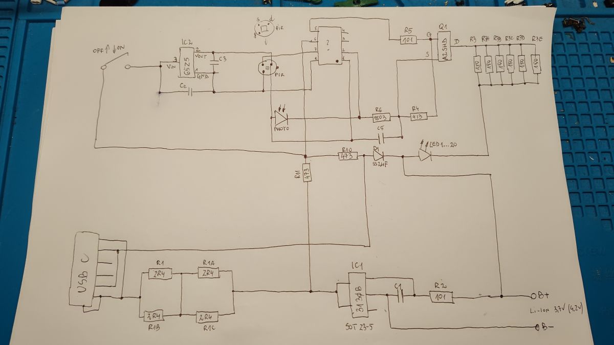

    Mam lampkę LED z czujnikiem ruchu i fotodiodą i chciałbym ją przerobić. Mianowicie jest włącznik OFF - Auto i chciałbym aby tryb Auto był tylko ON bez wykrywania ruchu i jasności otoczenia. Lampka zasilana jest akumulatorem Li-ion 18650 ładowanym z USB C.
    Udało mi się rozrysować schemat, jeden z elementów 8-nóżkowy i czujnik PIR nie mają oznaczeń.
    Pomoże ktoś?

    LED1...20, połączone są szeregowo czy równolegle 20 sztuk LED, bo ze schematu tego nie mogę wywnioskować, czy też to jest jedno źródło LED? Jakie jest napięcie na tym (tych) LED podczas świecenia? Ewentualnie podaj jeszcze prąd?

    Schemat troszkę niekompletny. Ale pomijając to, czy chcesz by tylko włączyć i wyłączyć świecenie tej lampki?
    Jeśli tak, to odłącz rezystor R5 od nieznanego układu (patrząc na schemat), i do tego rezystora podłącz plus zasilania. wtedy lampka powinna świecić ciągle. Gdy odłączysz rezystor od zasilania, powinna zgasnąć.

    Nie zgadza się dołączenie Q1, czyli MOSFET'a od sterowania diodami LED. Coś jest nie tak z rozrysowaniem masy. Zaznaczyłem to na rysunku poniżej wraz proponowaną modyfikacją. W takim przypadku mikrokontroler nie będzie mógł sterować diodami.

    Ojojoj, dziękuję za odpowiedzi i podpowiedzi 🙂
    Jak wrócę do domu to posprawdzam czy coś naknociłem w schemacie.
    Lampkę chcę tylko włączać i wyłączać przy pomocy obecnego przełącznika OFF/Auto bez tej całej "automatyki".
    Z tym zasilaniem na bramkę Q1 już kombinowałem i podłączyłem je z włącznika przez rezystor 3,3 kOhm tak aby było 3,1V czyli tyle ile jest kiedy LEDy świecą. Ale nie odłączyłem R5 🥴.
    -EDIT-
    Dziękuję za pomoc 🙂
    Zadziałało odłączenie rezystora R5 i wysterowanie bramki Q1 plusem zasilania poprzez rezystor 3,3 kOhm, który dobrałem tak aby na bramce Q1 było takie samo napięcie jak bez modyfikacji gdy LEDy świeciły czyli 3,1V.
    Uzupełniając, brakowało mas na schemacie, fotodioda jest odwrotnie narysowana, a LEDy połączone są równolegle i napięcie na nich to 2,78V.

    Nie musiałeś dodawać rezystora 3,3k. Wystarczy bramkę tranzystora podłączyć przez ten R5, odłączony od nieznanego układu.

    Uzupełniając, brakowało mas na schemacie, fotodioda jest odwrotnie narysowana, a LEDy połączone są równolegle i napięcie na nich to 2,78 V.
    Zatem każdy z tych rezystorów 150 Ω jest dla osobnej diody. Z pewnością nie jest tak, jak to narysowano na schemacie.

    Odłączenie rezystora R5 od 8-nóżkowego układu bez oznaczeń i wysterowanie bramki Q1 plusem zasilania z włącznika.
