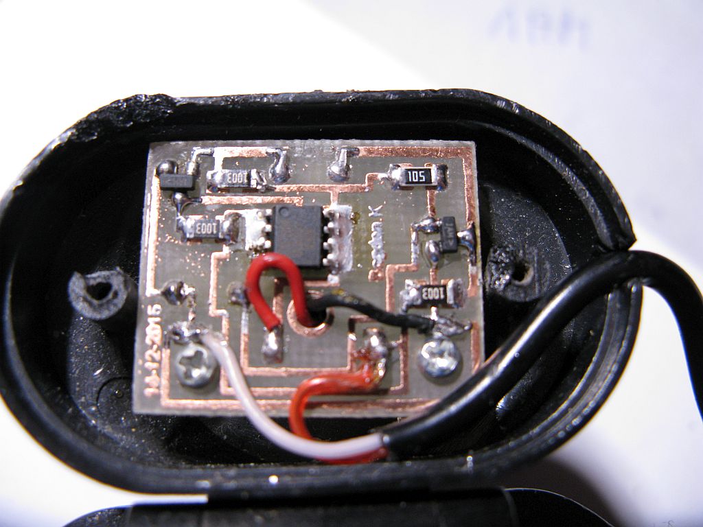

    Proste i działa. Jak dla mnie super. 70% userów elektrody pewnie zrobiło by to na attiny.
  • #3 15344550
    tesla97
    Posty: 512
    Pomógł: 22
    Ocena: 156

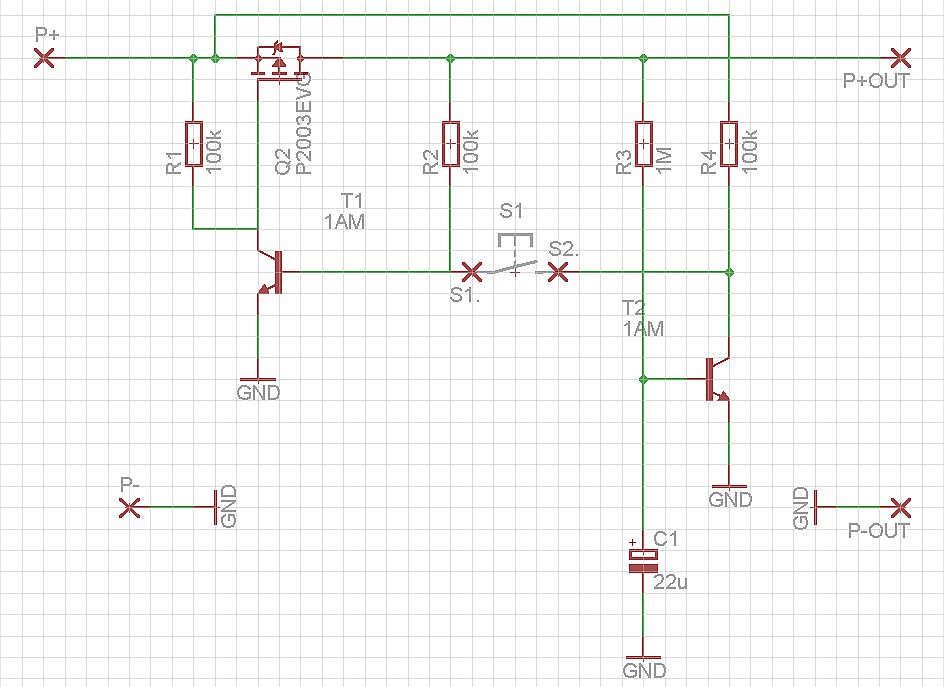

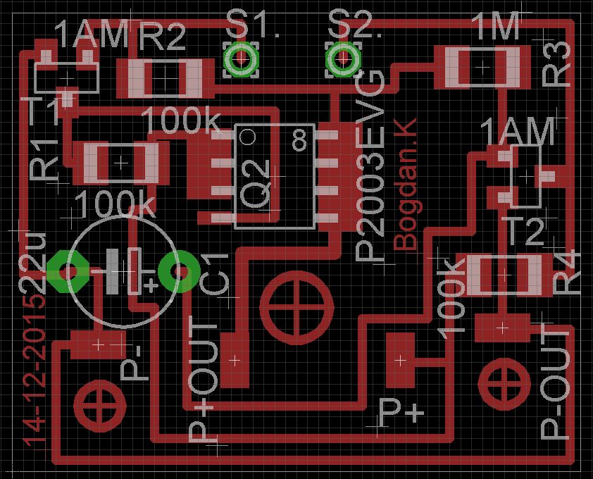

    Po jakim czasie jest możliwe wyłączenie latarki. Po szybkich obliczeniach czas ten będzie większy niż 1-2 sekundy. Czy to nie przeszkadza w użytkowaniu jeśli chcieli byśmy włączyć i wyłączyć latarkę?
    Pomysł na stworzenie przerzutnika T na 3 tranzystorach jak dla mnie świetny jako, że jestem młodym pokoleniem (18 lat) więc w tych czasach raczej odchodzi się od układów na elementach dyskretnych.

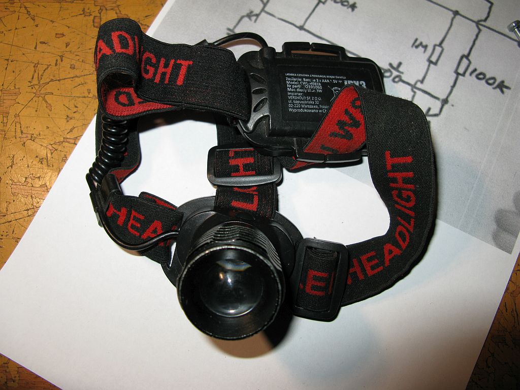

    Mam dokładnie taką samą lampkę i problemy z rozładowywaniem baterii rozwiązałem dodając mikrowyłącznik do wyłączania zasilania.
  • #5 15344701
    vwpassat
    Posty: 126
    Pomógł: 7
    Ocena: 43
    Witam. Również posiadam tą latarkę, ja w swojej dołożyłem dwa akumulatorki 18650 połączone równolegle i moduł ładowania przez usb. Latarka jak na swoją cenę warta polecenia.
    Zawsze można zmniejszyć pojemność kondensatora.
  • #8 15345513
    LA72
    Poziom 41  
    Posty: 6594
    Pomógł: 648
    Ocena: 1655
    Co było podyktowane tym, że użyłeś MOSFETa w obudowie SO8 a nie np.: SOT23?

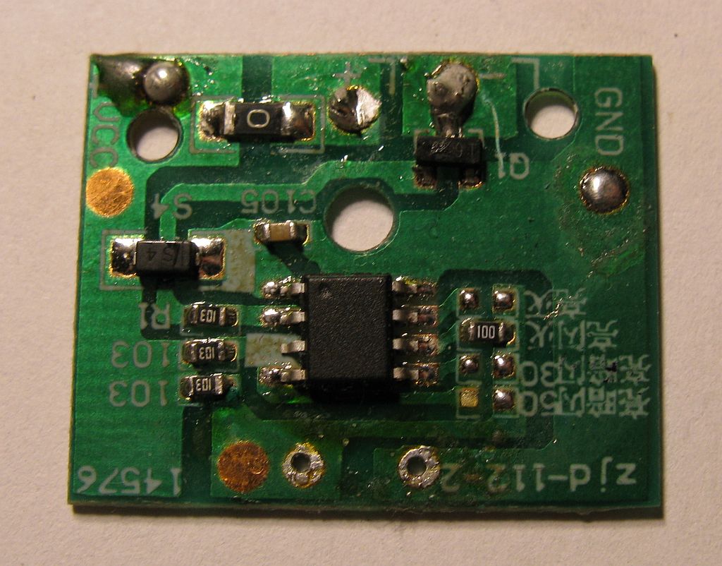

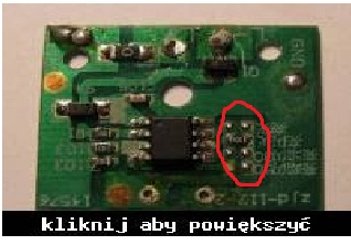

    A nie można było przeprogramować procka w oryginale? (bo tam jakiś pic siedzi)
    Zaprogramował byś jeden tryb (może i pomiar napięcia zasilania by się dało). I płytki nie trzeba by było robić.
    Z poborem spokojnie można zajść do 1uA.
    Producent się nie wysilił i nie usypia procka skoro prąd ucieka. Pewnie szybka modyfikacja z wersji z przełącznikiem.

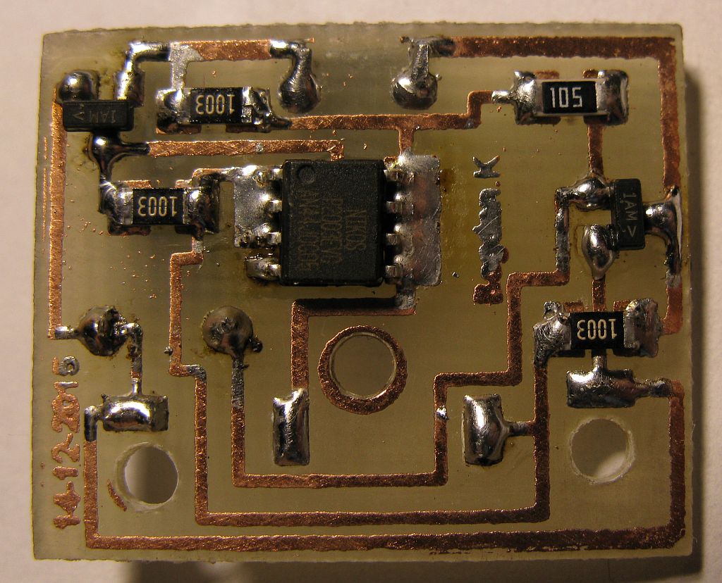

    Z jakiegoś konkretnego powodu nie zastosowałeś rezystora ograniczającego maksymalny prąd diody?
    OK, w tej wersji akurat jest zwora 0 om.

    398216 Usunięty napisał:
    Mniej miejsca zajmuje i nie rozładowuje baterii po wyłączeniu świecenia.
    To którą częścią obwodu płynie prąd po wyłączeniu lampki?
  • #16 15348738
    398216 Usunięty
    Posty: 34258
    Pomógł: 3925
    Ocena: 9371
    Żadną. Cały wic polega właśnie na tym, ze nie płynie. Układ elektroniczny wyłącznika (jaki by nie był) MUSI być pod napięciem i jakiś prąd czerpie z baterii - inaczej nie zadziała. Wyłącznik mechaniczny po prostu przerywa obwód.
    To płynie czy nie płynie? :)
    W tym układzie drogą upływu będzie rezystancja zatkanego mosfeta, duża rezystancja i jakiś pomijalny prąd płynący przez zatkany T2. W załączonej nocie katalogowej podano dla mosfeta maksymalną wartość rzędu 1µA dla 20V Uds. Czyli przy napięciach latarkowych będzie mniejszy.
    Gdyby to był zegar, który na jednej baterii ma pracować ponad rok, to może byłby to jakiś problem. Ale w takiej latarce nie.
    Przy czym mosfet to raczej pewny "styk", a z dostępnymi w handlu mikrowyłącznikami różnie bywa, nieraz urozmaicają życie migotaniem lampki, zwłaszcza po kilku latach eksploatacji.
    Idąc dalej tokiem myślenia prezentowanym przez część osób, mikrowyłączniki należałoby dobudować także do wszystkich urządzeń powszechnego użytku, które wyposażono jedynie w wyłączniki elektroniczne.

    yogi009
    Posty: 14697
    Pomógł: 848
    Ocena: 2650
    Prąd jest pomijalny, a zastosowanie "styku" elektronicznego to same zalety w porównaniu do mechanicznego. Bardzo prosty i jednocześnie ciekawy projekt, oby takich było tu więcej.
