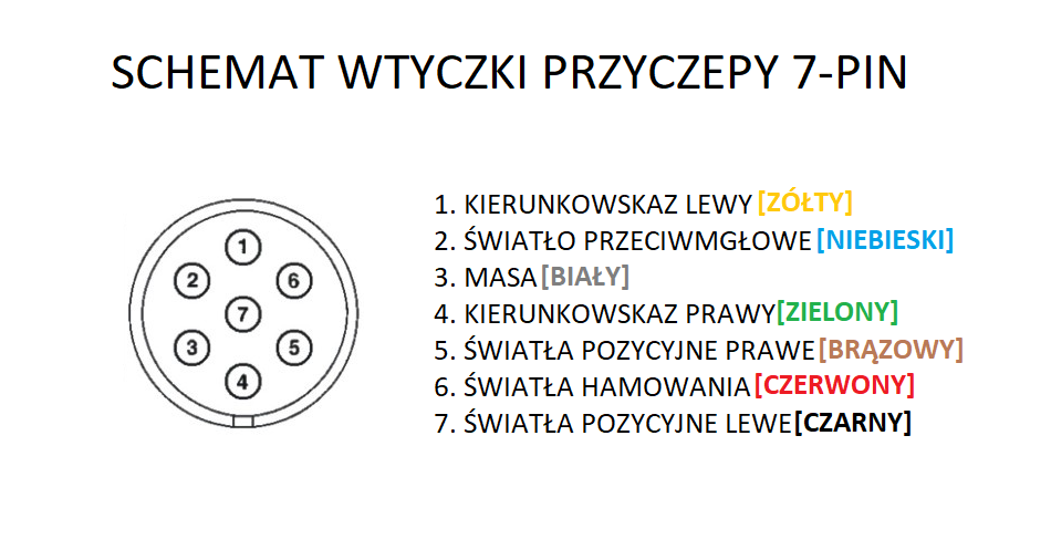

    Chce zakupić bardzo tanio transporter rowerowy na hak okazje mam lecz on jest sprowadzony z Niemiec .
    Posiada on wtyczkę 9 pin chciałbym ja przerobić na 7 pin ponieważ mam gniazdo takie w samochodzie obok haka.
    Wiem ze transporter powinien mieć mgielne światła itp i wiem że od tego jest wtyczka 13 pin. Lecz na razie chce chce to przerobić na 7pin.
    Czy ktoś z forumowiczów mógłby pokazać jakiś schemat obrazki itp jak przerobić to wtyczkę 9pin na 7 pin???

    najprościej to chyba kupić przejściówkę 7 pin na 13 pin

    Jeszcze prościej to kupić odpowiednią wtyczkę na pewnym portalu aukcyjnym, potem zainstalować tam przewody według pierwszej z brzegu rozpiski pinów.
    Uprzedzam, kolory przewodów mogą być inne.

    Zapewne chodzi o złącze 13-pinowe (bez dodatkowych czterech pinów z zasilaniem +12V).
    Kupujesz adapter/przejściówkę wtyczki przyczepki 7/13 pinów za około 20 zł i niczego nie przerabiasz.

    Złącze 13 pin zabudowane pod moduł can bus z schematu producenta. Problem zakwitł inny mianowicie lewa lampa bagażnika rowera jest oka ale prawa jak damy prawy kierunkowskaz to dyskoteka.Masa w transporterze jest ok pomierzona.
    To sprawdź masę w lampie, od wejścia aż po same oprawki żarówek

    Tak jedna żyła urwana w lampie masa. Śmiga aż miło.Temay zamykam.
