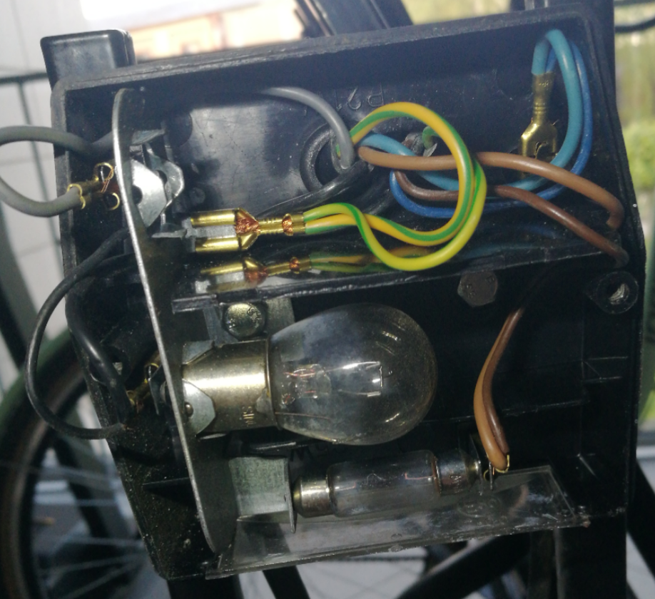

    A więc po rozkręceniu klosza wygląda to tak:
    Żółto zielony - masa
    Szary - lewy kierunkowskaz
    Brązowy - podświetlenie tablicy
    Czarny - stop
    Niebieski - prawy kierunkowskaz
    Tak przynajmniej wyczytałem z kabli, po zdjęciu, mam nadzieję że dobrze?
    W tym przypadku nie ma światła wstecznego, korzysta z auta.
    Jak podłączyć do nowego wtyku, do których oznaczeń? Tak jak pisano powyżej jest dobrze?

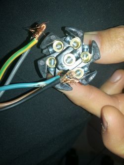

    Jak podłączyć 5 żył przewodu bagażnika rowerowego z 7 pinami wtyczki?
  • #18 20575119
    stanislaw1954
    Posty: 15132
    Pomógł: 2003
    Ocena: 4624
    Jeśli dobrze rozpoznałeś, to podłącz odpowiednie żyły pod odpowiednie zaciski we wtyczce i próbuj. jak wszystko działa to zamykaj temat, a jeśli nie to sprawdzaj dalej.

    p_pako napisał:
    Podokręcałem przewody, ale przed podłączeniem do samochodu i zamknięciem tematu, wolałbym poznać opinie ekspertów, aby być pewnym, czy zadziała od razu 😁
    Chyba jednak nie chcesz wiedzieć. Ciebie interesuje aby jakoś świeciło. Kupiłeś bubel pod względem elektrycznym. Producent przycinał na czym się dało aby mieć większy zysk. Już tobie wytłumaczyłem wcześniej czemu jest jeden przewód za mało. To nie jest tajemna wiedza. To są przyjęte standardy połączeń które wszyscy powinni stosować. Ktoś poszedł na skruty aby maksymalizowac zysk, dał za mało żył, tulejek nie założył, ciekawe na czym jeszcze przyoszczedził. Pozostaje mieć nadzieję że przewód chociaż jest przystosowany do warunków zewnętrznych, te tańsze nie są przystosowane, po jakimś czasie może izolacja pękać.
  • #23 20575954
    stanislaw1954
    Posty: 15132
    Pomógł: 2003
    Ocena: 4624
    Dla " świętego spokoju" kup kawałek przewodu 7 żył linka(ile ci tam potrzeba1-2m)i podłącz ten bagażnik, rozdzielając światła pozycyjne na lewą i prawą stronę. Jeśli chcesz to zrobić solidnie, tak, by nikt nie czepiał się, kup dodatkowo tulejki na końce przewodów które będziesz podłączał we wtyczce. No ale jest kolejny problem, bo z drugiego końca przewodu są zaciskane końcówki konektorów, a jak zaciśniesz to kombinerkami, to niedługo znów będzie problem, ze któreś światło nie działa.
