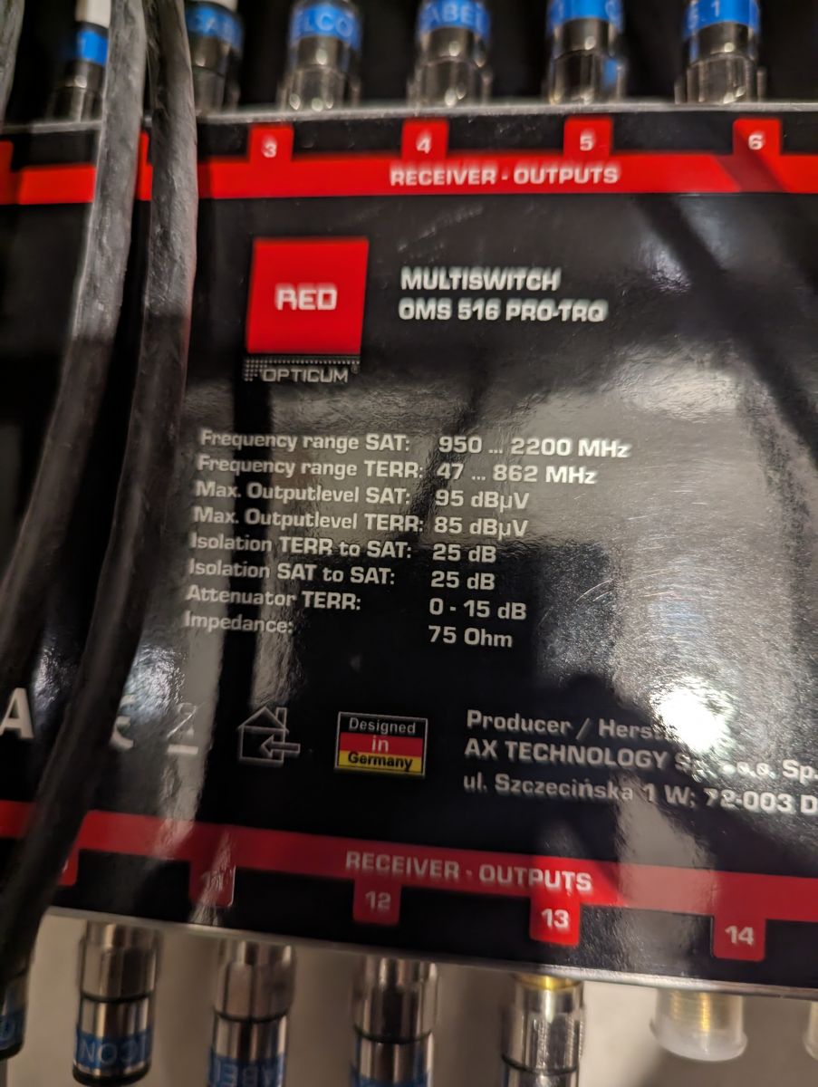

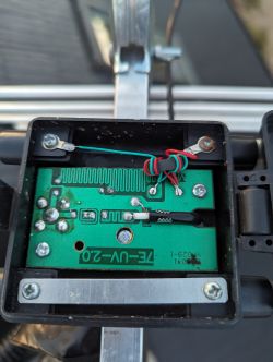

    Cześć. Wykonałem instalację TV. Wszystkie odbiorniki są na gniazdach końcowych SAT/R/TV.
    Odbiorniki podłączone do multiswitcha. Telewizory podłączone przez multiswitch nie dzialaja
    Multiswitch podłączony tylko do anteny naziemnej. Telewizory podłączone przez multiswitch nie dzialaja Telewizory podłączone przez multiswitch nie dzialaja
    Nie wiem jaka to antena, bo brak jakichkolwiek tabliczek.
    Problem jest następujący - telewizor podłączony bezpośrednio do anteny znajduje sygnał i odbiera kanały. Przyłączony poprzez multiswitch telewizor nic nie widzi. Moja wiedza kończy się na etapie rozprowadzenia instalacji. Nie wiem, czy ta antena nie będzie współpracować z tym multiswitchem, czy powinno się coś jeszcze znaleźć między multiswitchem a anteną?

    Jak się nie mylę przy wejściu antenowym jest pokrętło do ustawienia tłumienia z tej anteny. Zobacz czy właśnie nie masz tam ustawionego max tłumienia. Ewentualnie sprawdź też czy zasilacz jest ok.

    rzeczywiście jest tam pokrętło, nie zauważyłem go, jak będe na miejscu będę to sprawdzał. Czy według twojej wiedzy z tą anteną będzie to działać, jest ona odpowiednich parametrów do tego switcha?

    Miałem przypadki, że trzeba było w antenę wkładać wzmacniacz.
    To, że odbiera z samej anteny nie znaczy, że sygnał jest wystarczający.
    Antena wygląda na Galaxy Combo.
    Miejsce instalacji-kod pocztowy.
    Ta antena to na bliskie odległości.

    miejscowość jodłów 57-530, wycelowana w nadajnik na czarnej górze, odległość do nadajnika około 12km przesłonięta przewyższeniami.
    Realizacja instalacji to jedna jedyna gdzie miałem to tylko okablować. teraz z zaciekawienia próbuje to uruchomić. Myśle że na tym atepie tak jak proponujecie wypadało by to pomierzyć. W granicach 400PLN kupie jakiś miernik do DVBT + SAT do sporadycznego użytku, polecicie coś konkretnego? Przechodząć dalej rozumiem że należało by zmierzyć sygnał bezpośrednio na antenie, sygnał z anteny na wejściu do multiswitcha(uwzględniający straty przewodu do multiswitcha) , na wyjściu z multiswitcha i na wyjściu gniazda do telewizora. Jaki parametr przy takich pomiarach mnie interesuje i w jakim przedziale powinien się zawierać?

    Mux-8 z Czarnej Góry nadawany jest w polaryzacji pionowej, więc dipol VHF powinien być w pionie. Ten mux ma stosunkowo niską moc maksymalną (0.5 kW). Na dodatek główna wiązka skierowana jest na płn.-zach., a w twoim kierunku sygnał wytłumiony jest niemal do zera. Zatem jego odbiór teoretycznie wydaje się niemożliwy.
    W ogóle antena wydaje się być źle dobrana do lokalizacji. Co prawda blisko do nadajnika, ale teren dosyć trudny, a pozostałe mux-y (1-4,6) także mocno wytłumione (z 50 kW do 2.5 kW).
    Wszystkie? Mux-8 także? Jakie parametry wyświetla odbiornik w diagnostyce sygnału na poszczególnych mux-ach?

    Na pewno trzeba tą rurkę przedłużyć aby antena była wyżej. Lepszą anteną byłaby siatkowa.

    Byłem wczoraj na miejscu, poprawiłem ustawienie anteny, była odchylona około 25 stopni od kierunku na nadajnik. Pokręciłem trymerem tłumienia przy switchu, bez efektów. Następny krok to zamówienie miernika, trochę poczytam o wskazaniach, jakie powinienem uzyskać, i wymiana anteny na siatkową na dłuższym maszcie.

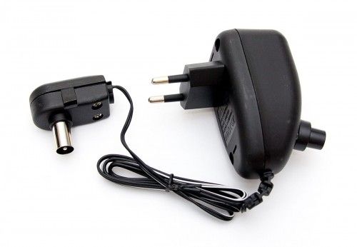

    Na wszelki wypadek wziąłbym oprócz symetryzatora 6-60 wzmacniacz antenowy i zasilacz regulowany. Próbę najpierw na symetryzatorze.
    Wziąłbym LNA-101 i taki zasilacz. Telewizory podłączone przez multiswitch nie dzialaja

    Kilka uwag:
    Część multiswichy sprzedawana w Polsce "okazyjnie" to często sprzęt sprowadzany z Niemiec i pochodzący sprzed lat, czyli mogą w nim wystąpić problemy z DVB-T2. Także wiele modeli jest przystosowane do dołączenie instalacji kablowych. Takie multiswiche mają wejścia naziemne o znacznie mniejszej czułości niż wymagana w Polsce.
    Jeżeli jest to standardowa wersja multiswicha z odpowiednią czułością toru naziemnego to takie wejście bardzo łatwo przesterować. Zastosowanie "na pałę" wzmacniacza szerokopasmowego przy antenie, to proszenie się o kłopoty, gdyż tuż za granica masz kilka bardzo silnych nadajników czeskich, które w tej odległości - nawet na antenie ustawionej tyłem - przesterują wzmacniacz bez problemu.
    Polaryzacja pionowa MUX8 z Czarnej Góry to jedno a SFN Czarna Góra - Ślęża to drugie. Dlatego do odbioru tego MUXa wskazana jest dedykowana antena w pionowej polaryzacji i wąskiej charakterystyce z uwagi na sąsiednie nadajniki radiowe DAB po czeskiej stronie. Dawno temu - zanim uruchomiono nadajnik na Czarnej Górze - w sąsiedniej Szklarni odbieraliśmy TVP1 ze Ślęży na k.12 bez żadnych problemów. Dlatego trzeba zastosować dwie oddzielne anteny, by móc odbierać z nieco odmiennych kierunków. Antena combo z jaką się bijesz nadaje się tylko w bezpośredniej bliskości nadajnika w zasięgu optycznym. Do tego pamiętać należy o właściwych poziomach sygnału z poszczególnych pasm.
