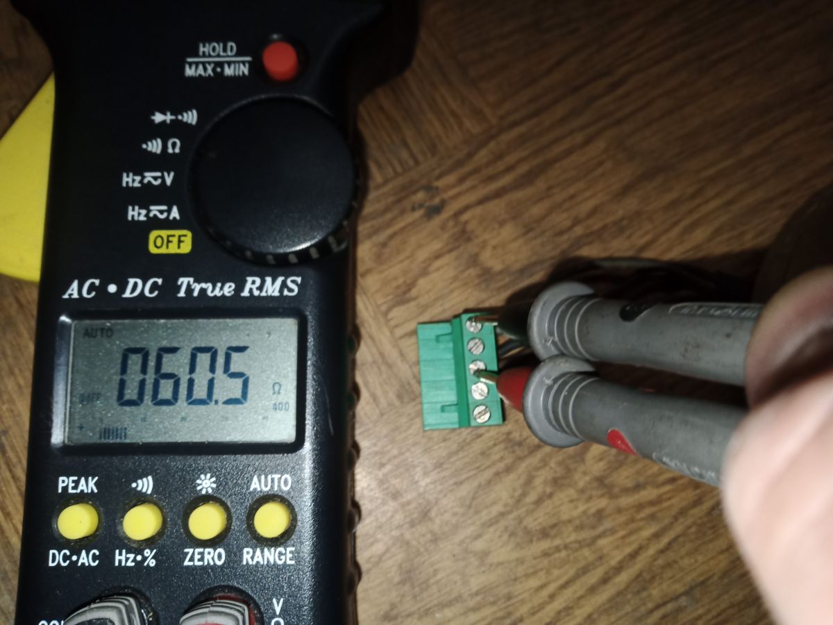

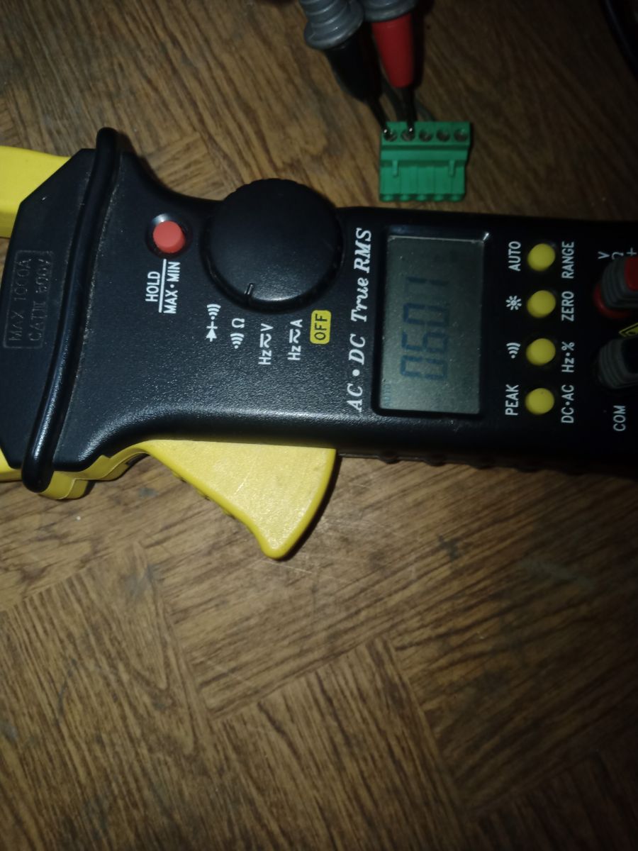

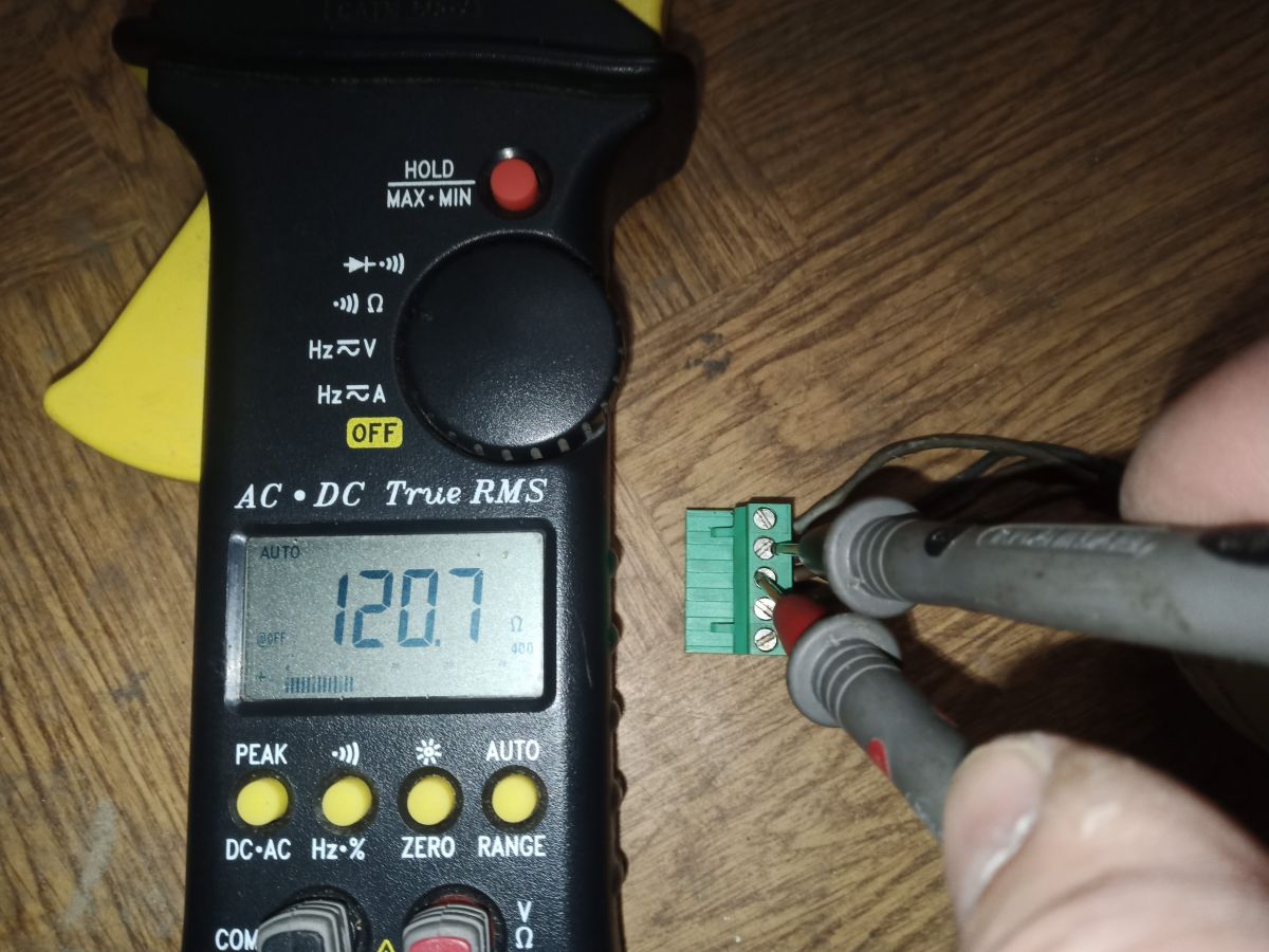

#1 20639792 03 Lip 2023 07:33 piotrekwoj1 piotrekwoj1 Poziom 43 Posty: 10487 Pomógł: 941 Ocena: 3406 Autor tematu Post #1 20639792 03 Lip 2023 07:33 Witam poszukuję wartości rezystancji uzwojeń stojana silnika do FAAC 740.
Pomocny post #2 20639903 03 Lip 2023 09:33 panzewsi panzewsi Poziom 24 Posty: 486 Pomógł: 69 Ocena: 164 Pomocny post? (+1) Pomocny post Post #2 20639903 03 Lip 2023 09:33 Proszę.
Pomocny post #3 20640544 03 Lip 2023 18:14 kotbury kotbury specjalista -automatyka bramowa Posty: 9546 Pomógł: 2094 Ocena: 3614 Pomocny post? (+1) Pomocny post Post #3 20640544 03 Lip 2023 18:14 U mnie 56-56-112 Promuję tematy: 07.03.2026 Montaż siłownika do bramy przy małym prześwicie i wąskim słupku. 31.03.2016 Wysięgnik do laptopa z jeżdżącym stojakiem do korzystania w pozycji leżącej 08.02.2006 Lutowanie bezołowiowe - chory pomysł wchodzi w życie w 2006
#4 20640548 03 Lip 2023 18:17 piotrekwoj1 piotrekwoj1 Poziom 43 Posty: 10487 Pomógł: 941 Ocena: 3406 Autor tematu Pomocny post? (0) Post #4 20640548 03 Lip 2023 18:17 kotbury napisał: U mnie 56-56-112 U mnie podobnie, już się wszystko wyjaśniło myślałem że silnik ale okazało się że w lampie osy zrobiły sobie gniazdo i przy okazji zwarcie 😀
#5 20640811 03 Lip 2023 21:32 piotrekwoj1 piotrekwoj1 Poziom 43 Posty: 10487 Pomógł: 941 Ocena: 3406 Autor tematu Pomocny post? (0) Post #5 20640811 03 Lip 2023 21:32 Wszystko w postach.
