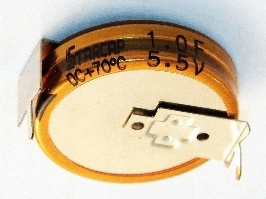

    Rozwiązanie z superkondensatorem: dobrze byłoby wiedzieć, jaki prąd jest potrzebny - wiele układów (np. zegarki) pobierają około 1µA, i jeśli z tym urządzeniem tak jest, i napięcie może jeszcze zmaleć o 0,5V, to przerwa w zasilaniu może potrwać pół miliona sekund, a więc około 6 dni... może wystarczyłby mniejszy superkondensator, np. 0,1F, żeby mieć kilkanaście godzin na wymianę? Oczywiście taki superkondensator wypadałoby wbudować do urządzenia, więc to, by miał małe wymiary, może być istotne.

    @_jta_ pobór prądu to 3mA. Wiesz moze ile najmniej czasu może taki super kondensator przetrzymać prąd? Probowałem to policzyć ale bezskutecznie :(

    To zależy od tego, o ile może zmaleć napięcie w czasie, gdy zasilanie jest z kondensatora. Dla kondensatora 0,1F przy prądzie 3mA napięcie będzie malało o 30mV/sekundę; dla 1F o 3mV/sekundę (czyli 0,18V/minutę) - chyba wypada użyć 1F...

    Mam dwa rozwiązania tego problemu:
    1) Podłączenie zewnętrznego źródła prądu na czas wymiany baterii.
    2) Zamontowanie superkondensatora.
✨ Użytkownik planuje modyfikację stopera dla speedcuberów, który zasilany jest dwoma bateriami AAA, aby umożliwić zapis czasów ułożeń kostki Rubika bez ich utraty podczas wymiany baterii. Proponowane rozwiązania obejmują podłączenie zasilacza 3V podczas wymiany baterii oraz zastosowanie superkondensatora 1F/5,5V, który mógłby podtrzymać zasilanie na czas wymiany. Dyskutanci zwracają uwagę na kwestie bezpieczeństwa związane z podłączeniem zasilacza do zużytych baterii oraz na możliwość użycia diod Schottky do zarządzania zasilaniem. Użytkownik rozważa również zastosowanie akumulatorków Ni-Cd lub Ni-MH jako alternatywne źródło zasilania.
