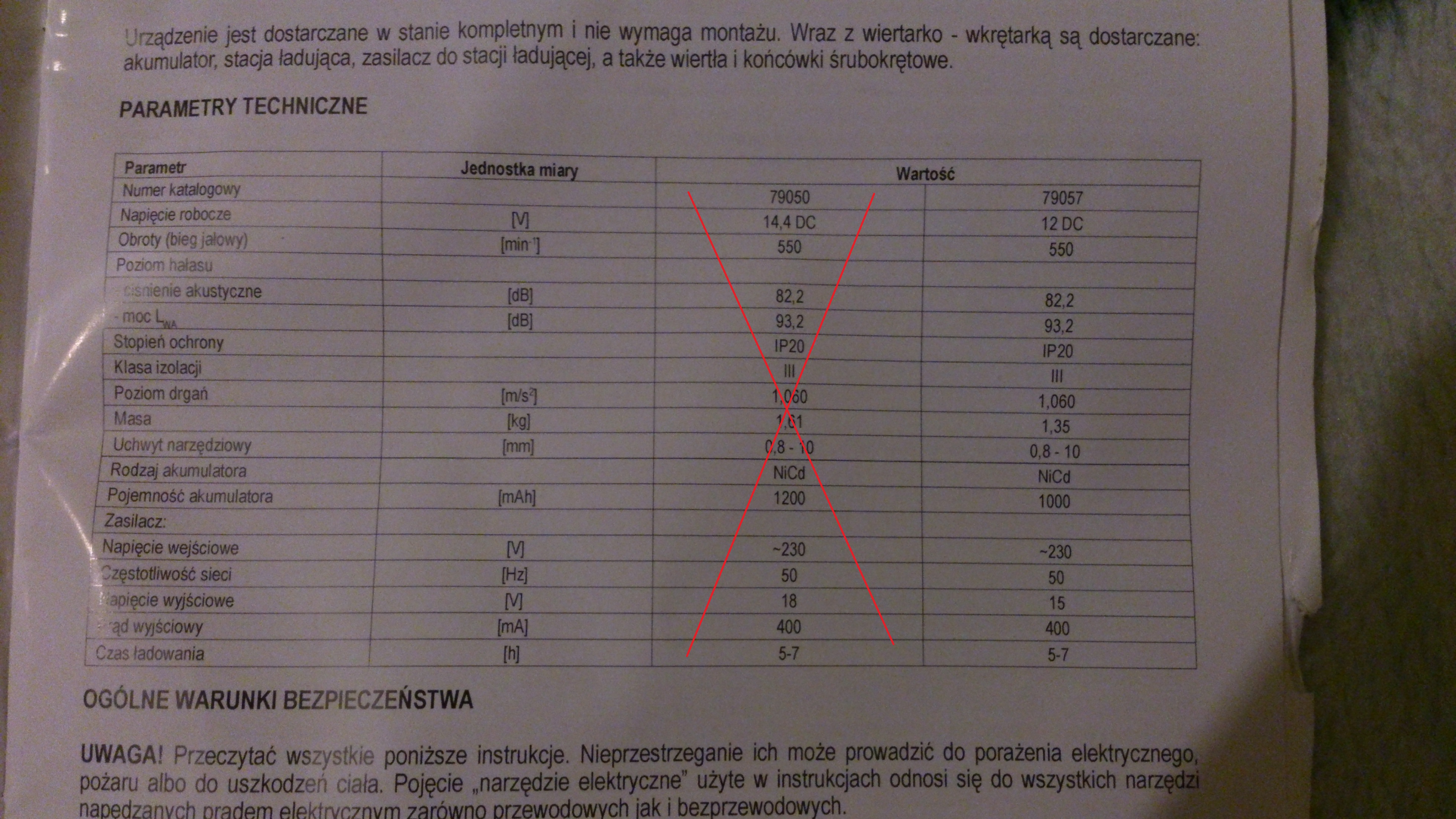

✨ Użytkownik planuje przerobić wkrętarkę Toya 79057 z zasilania akumulatorowego na zasilacz, ponieważ bateria jest uszkodzona. W dyskusji poruszono kwestie dotyczące odpowiedniego napięcia i natężenia prądu zasilacza. Zalecane napięcie to 14V, a natężenie od 2A do 20A, w zależności od obciążenia. Użytkownicy sugerują użycie zasilacza ATX, ale zwracają uwagę na możliwość wyłączania się zasilacza przy dużym poborze prądu na starcie. Wskazano również na potrzebę obciążenia zasilacza rezystorem, aby stabilizować napięcie. Dodatkowo, poruszono temat grubości przewodów oraz możliwości regeneracji akumulatora poprzez zastosowanie pakietu Li-ion.
