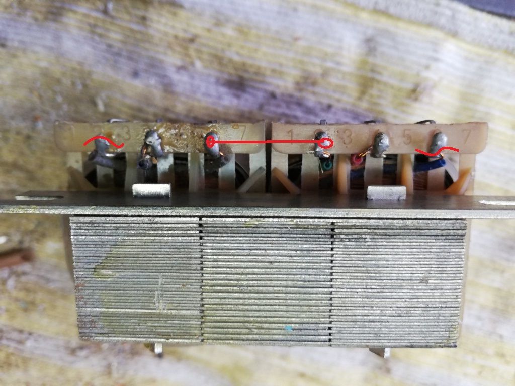

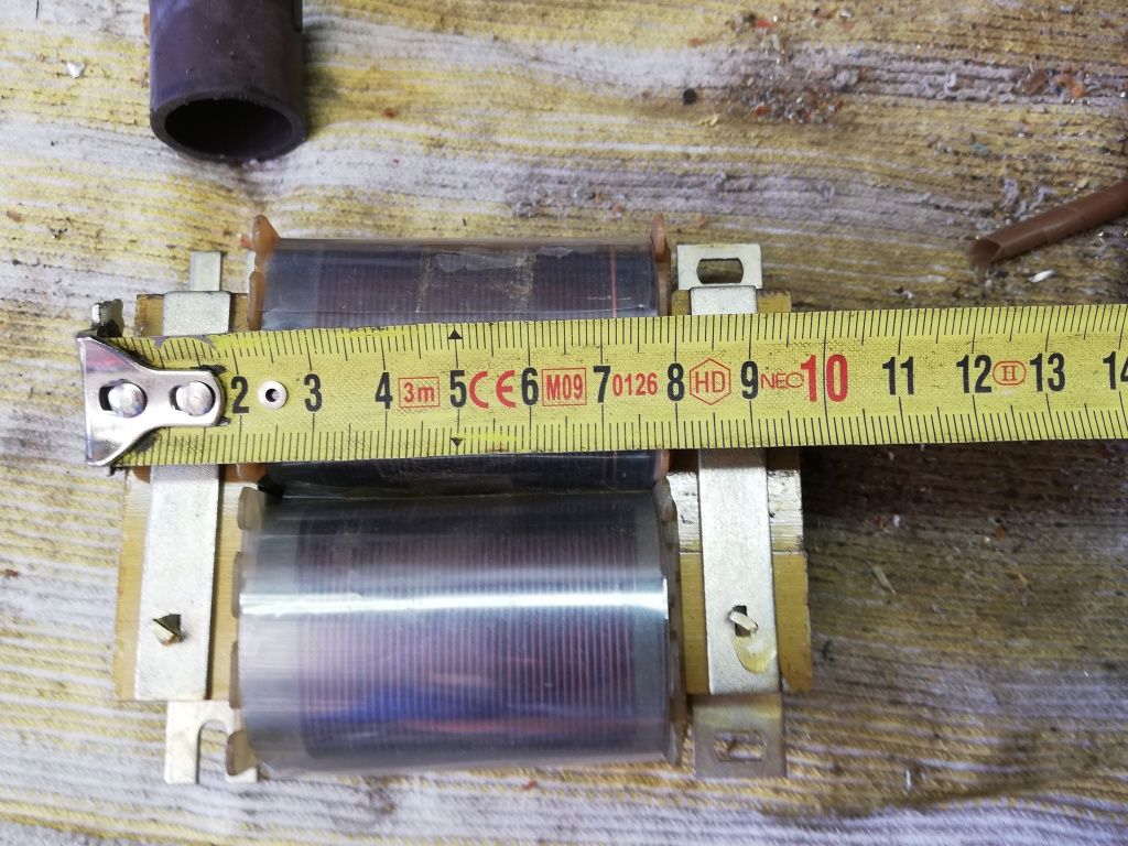

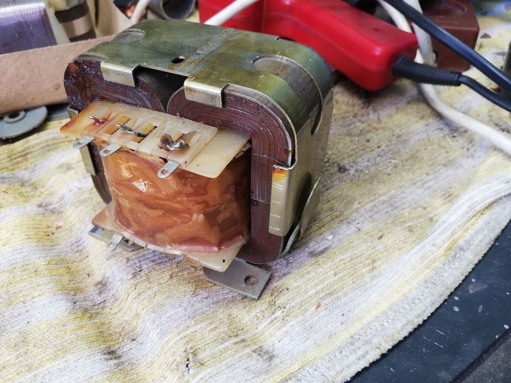

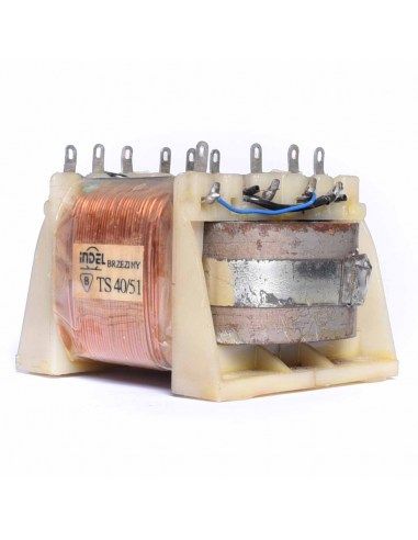

    Mam prośbę o identyfikację transformatorów.
    Znalazłem w piwnicznych zakamarkach nieużywane transformatory prawdopodobnie firmy Zatra. Niestety bez oznaczeń, kiedyś może i były ale po czterdziestu latach leżakowania odpadły.

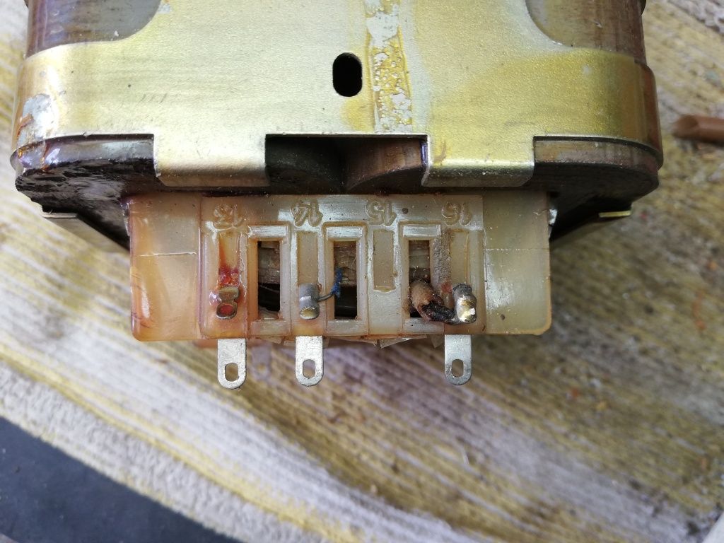

    Jedno trafo podobne do TS120/ te płaskie, podłączyłem aby zmierzyć napięcie na wtórnym ale po paru sekundach sporo się nagrzewa. Na początku na zaciskach 12 i 14 pokazywał około 20V, potem napięcie spadło do 4V. Transformator posiada końcówki lutownicze do druku.
    Zwarłem pierwotne (zaznaczone na czerwono), podejrzewam że dobrze, bo razem mają około 47Ω.
    Drugi transformator jest wyższy, ale tego nie podłączałem.
    Szukałem w katalogach dostępnych w sieci, ale nic nie mogę dopasować.

    Transformatory sieciowe o takiej konstrukcji z tamtych czasów miały uzwojenie pierwotne podzielone na dwie części, do 220V~ łączyło się je szeregowo, do 110V~ równolegle. Zwykle obie części uzwojenia były identyczne, pole magnetyczne miało przeciwny kierunek, więc łączyło się ze sobą np. końce obu części uzwojenia pierwotnego, a początki podłączało się do sieci. Od TS120 to one są chyba sporo mniejsze. I jest kwestia, czy to są sieciowe, czy też np. odchylania pionowego w TV...

    Zgadza się, tak podłączyłem, i przez minutę było dobrze a potem trafo się rozgrzało i napięcie spadło, szkoda bo może by się komuś przydało.

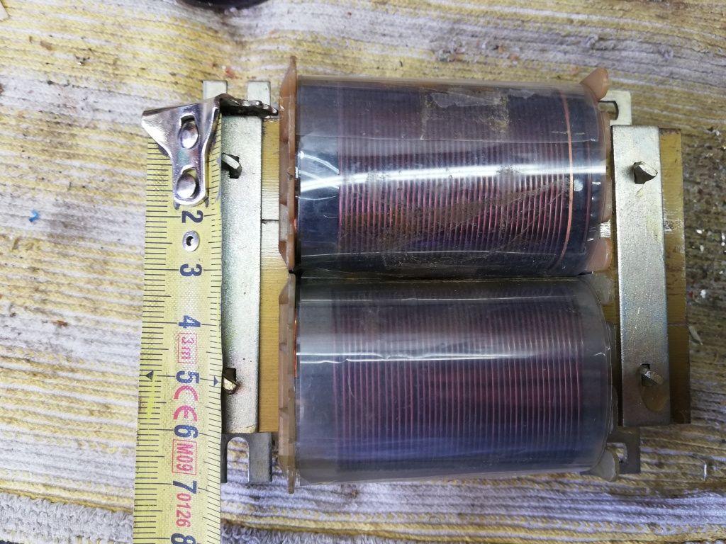

    Ten drugi nie wiem czy nie jest od jakiegoś sprzętu lampowego.

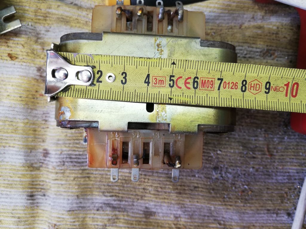

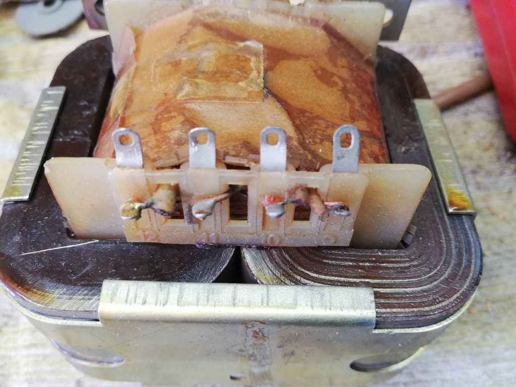

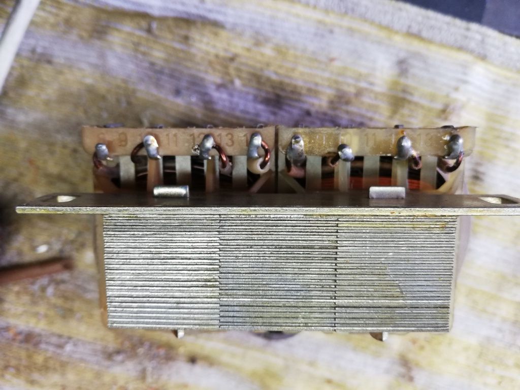

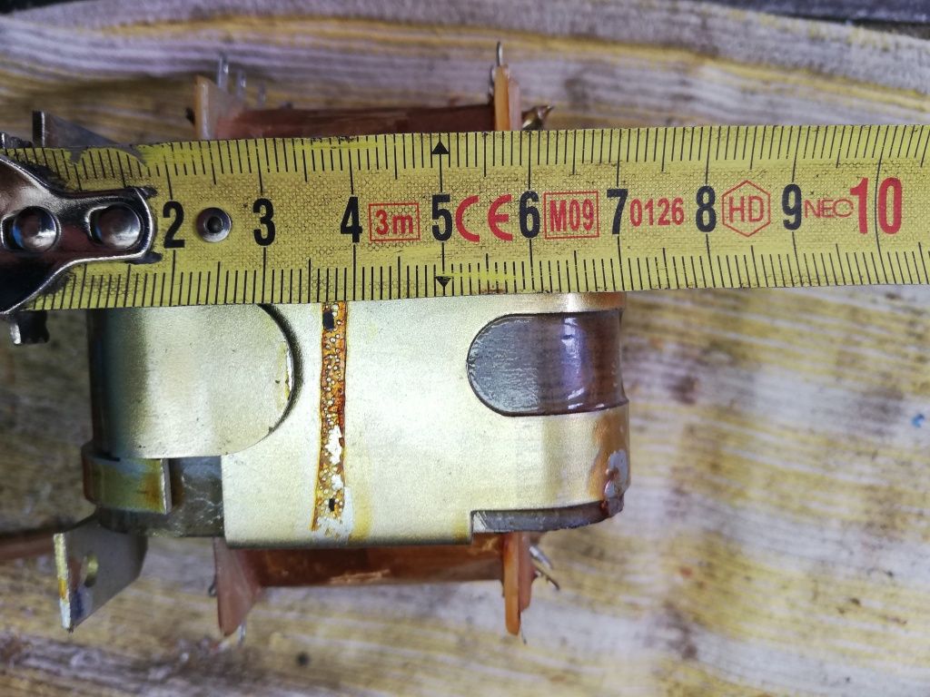

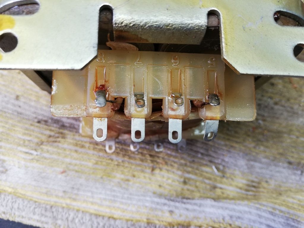

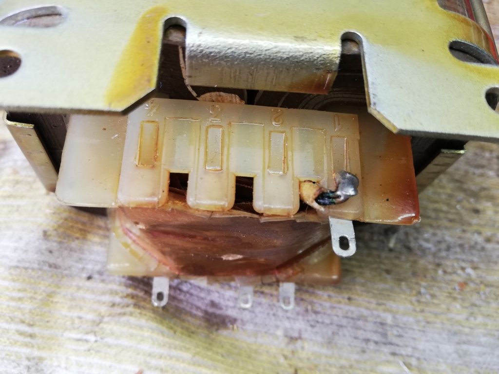

    Ten drugi transformator (z podwójnym rdzeniem CP16x44/12x40) to jakiś TS80, czyli ma moc 80VA.
    Mam pod ręką podobny - TS80/7/676 - ale różni się wyprowadzeniami.
    Wygląda jednak, że wyprowadzenia sieciowe są w tym samym miejscu - końcówki 5 i 8.
    To tak na 99%, ale pewności niestety nie mam i musisz to sprawdzić; u mnie rezystancja owego sieciowego uzwojenia to ok. 18Ω - u Ciebie powinna być podobna.
    Gdy już będziesz podłączał go do sieci 230VAC, zrób to na wszelki wypadek przez bezpiecznik kilkuamperowy.

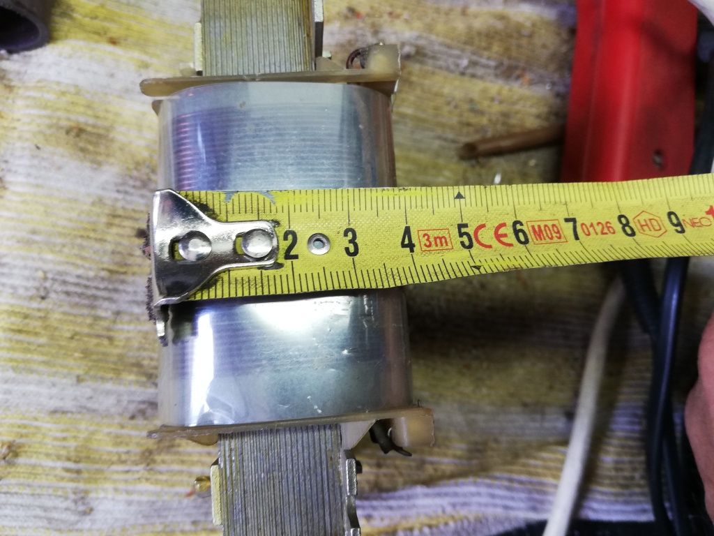

    Ocena: 135

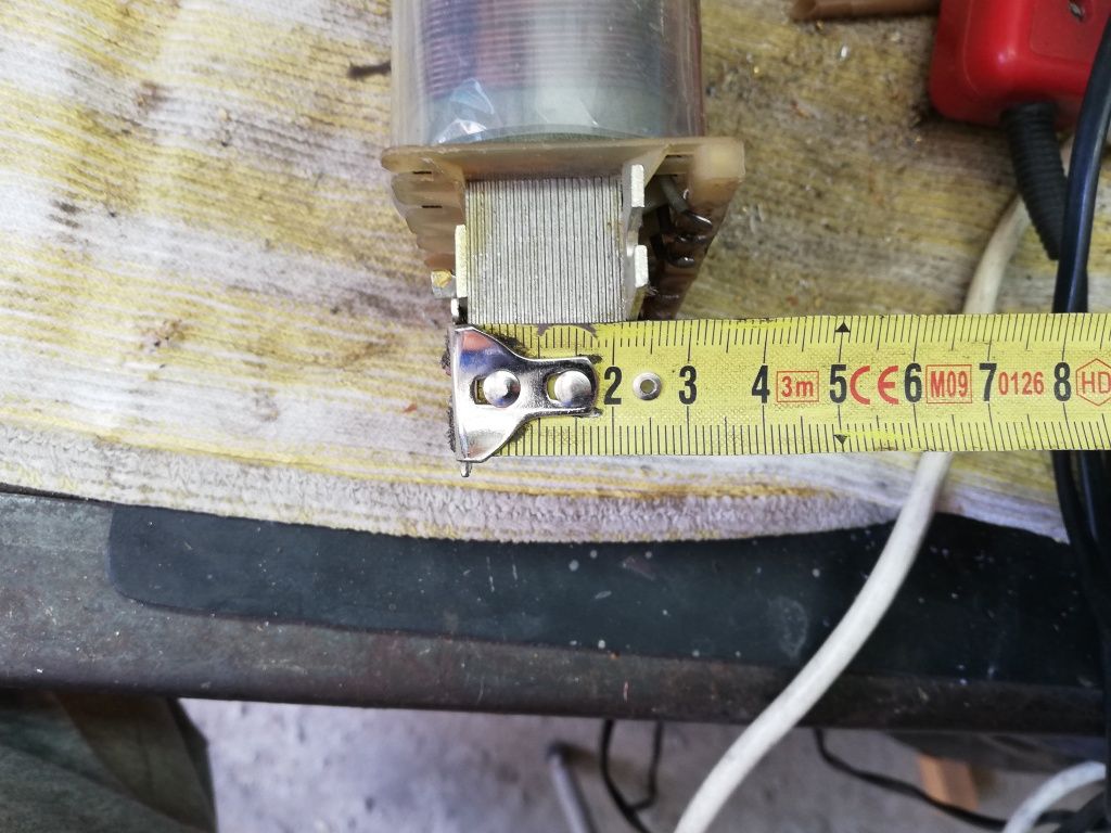

    Nie jest za mały :-), jak wspomniałem mam TS80/7 - rozmiarowo i wizualnie to jest identyczny transformator.
    Przekrój kolumny środkowej tych TS80 to 9,6cm², rdzeń jest zwijany, a poza tym... jakby to powiedzieć - "zwarty i napakowany".

    Nie mogę się upewnić na 100%, bo ta miara zwijana użyta do pomiarów jest pomyłką - suwmiarka byłaby odpowiednia - ale tak na 98.5% :-) jestem pewien swojej oceny.

    Dziękuję za zainteresowanie i chęć pomocy.
    Zmierzę dokładnie suwmiarką w sobotę bo te niewiadome leżą w garażu. Na końcówkach 5-8 jest 19,3 Ω.
