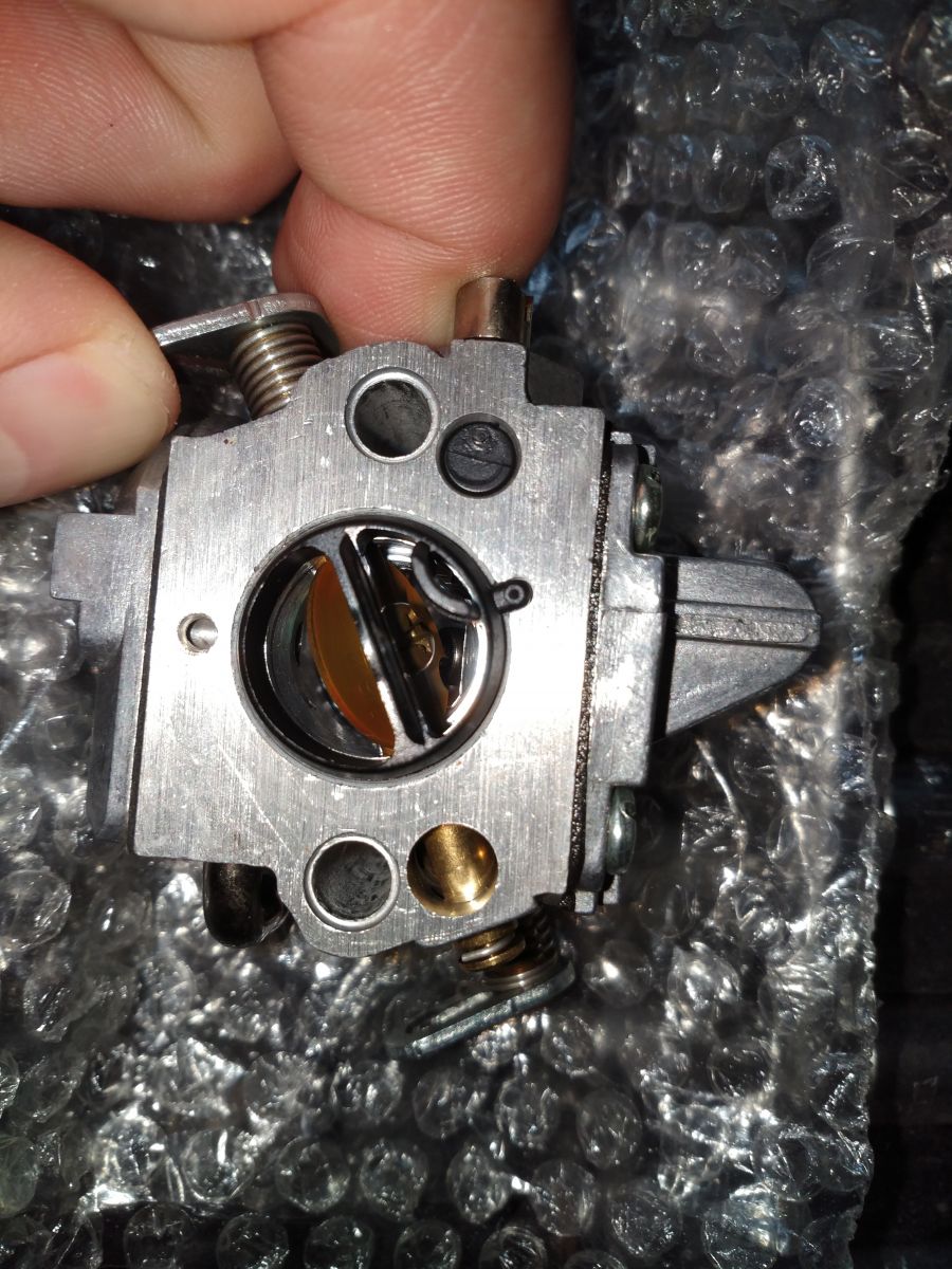

    Cześć,
    Pilarka jak w temacie MS180 z 2016 roku, gaźnik posiadający tylko regulacje LA został wymieniony na zamiennik z regulacją H,L,T za rekomendacją sprzedawcy. Miałem wymienić membrany w starym, ale sprzedawca twierdzi, że poza membranami również dysza ulega zużyciu i sama wymiana membran może nic nie dać.
    Podczas regulacji nowego gaźnika ustawiłem obroty jałowe na 2800, a wysokie na 12500. Według różnych źródeł w/w pilarka ma wkręcać się na 14000 obr/min bez obciążenia z założonym zespołem tnącym. Problem w tym, że regulując śrubą H nie jestem w stanie przekroczyć 12500 obr/min, to jest kompletny maks. Na pewno nie jest to kwestia ilości paliwa, bo zakres regulacji nowego gaźnika jest spory, natomiast jest różnica w budowie, oryginalny ZAMA posiada jeszcze jakiś króciec około fi 8 podłączony do podstawy filtra.
    Na pewno stare modele MS180 mają inny kolektor dolotowy i inne wejście dolotowe w cylindrze i być może jest jakaś rozbieżność w obrotach między danymi seriami.
    Ktoś się orientuje jakie powinny być maksymalne obroty tak aby nie stopić tłoka?

    Silnik zacznie pracować w zwykłym cyklu dwusuwowym. Po pierwsze utrata zalet związanych z systemem strato, czyli ekologia i zużycie paliwa. Nie znam szczegółów technicznych tej pilarki w wersji 2-mix (robiłem wersję ze zwykłym silnikiem). Jeżeli w tłumiku znajduje się katalizator, to będzie on bardziej obciążony i zacznie generować więcej ciepła. Natomiast jeśli moduł zapłonowy jest zmiennokątowy (zwiększanie wyprzedzenia zapłonu przy wysokich obrotach) to przy pracy na zwykłym cyklu dwusuwowym silnik będzie się przegrzewał, układ korbowy będzie przeciążany, a przy zbyt ubogiej mieszance może dojść do zatarcia/stopienia tłoka. Mniejsza będzie też moc na wysokich obrotach.
    Ja bym się nie bawił w takie przeróbki bez dokładnego zbadania tematu. Lepiej pozostać przy oryginalnym gaźniku. Jak widzę na zdjęciach, gaźnik ma pompkę przyśpieszającą. Możesz mieć zużyty oring przez co występuje dławienie silnika w różnych sytuacjach. Można skorzystać z zestawu naprawczego tłoczka i membran, ale nie ma gwarancji na jak długo potrzyma (jeśli otwory w korpusie gaźnika są zużyte). Oring będzie zapewne w rozmiarze nie występującym w żadnych normach. Tak więc najbardziej pewnym rozwiązaniem będzie zakup oryginalnego gaźnika w serwisie, cena 200–300 zł.

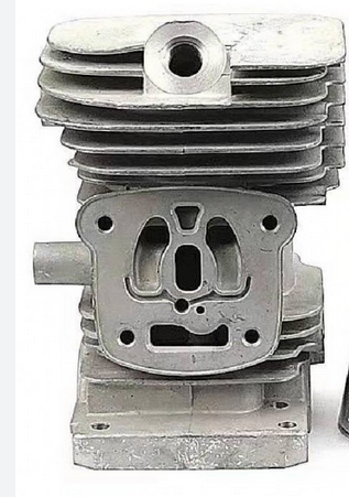

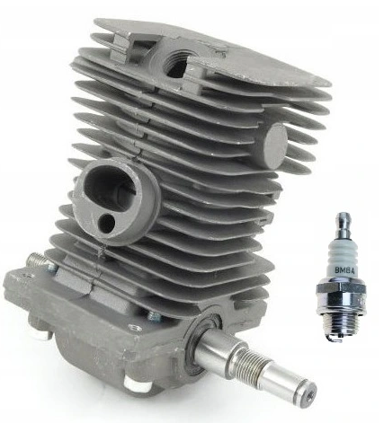

    Faktycznie 2-mix ingerował by w gaźnik? Wiem na pewno, że 2-mix ma całkowicie inny kolektor ssący od takiego zwykłego silnika poprzedniej generacji. Może tylko tutaj tkwi diabeł?
    Poniżej kolektor z mojego silnika 2-mix
    Sthil MS180 2MIX 2016r - ustawianie gaźnika, maksymalne obroty
    Starsze modele MS180

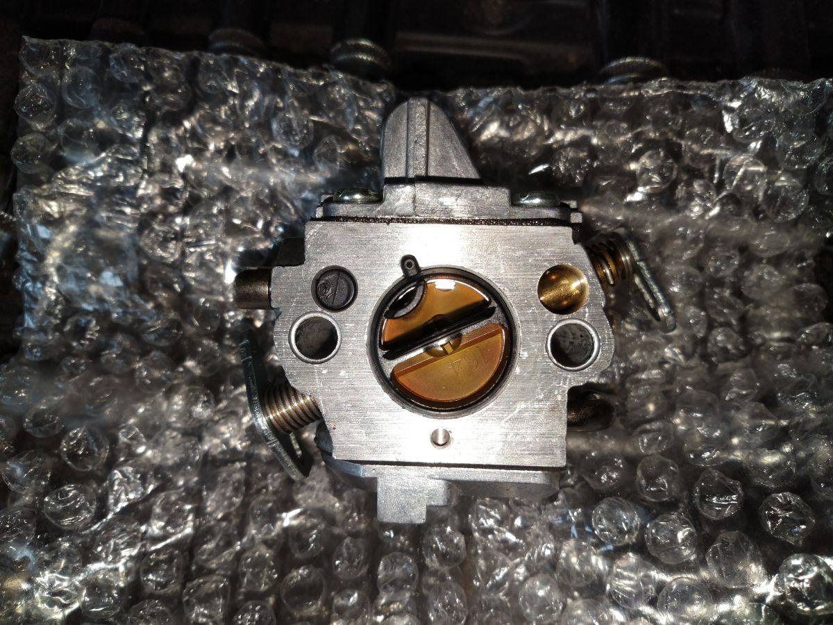

    Gaźnik do wersji 2-mix ma dodatkowy element do lepszego oddzielenia strug mieszanki i powietrza:
    Pompka przyśpieszająca jest ukryta wewnątrz korpusu, w otworze przez który przechodzi oś przepustnicy (widać to na powyższym zdjęciu).
    W chińskim gaźniku na pewno masz zamontowaną membranę pompującą wykonaną z ceratki teflonowej. Ten materiał sprawia problemy w takich gaźnikach, nie pozwala pompować wystarczającej ilości paliwa, zwłaszcza przy pełnym otwarciu przepustnicy i wysokich obrotach. Większość pilarek tej marki nie posiada primera, więc zawsze jest problem z odpaleniem po wypaleniu zbiornika paliwa. Z tego powodu także ważne jest aby gaźnik był idealnie szczelny, gdyż to dodatkowo sprawia problemy z odpaleniem po postoju, czy nawet po odstawieniu pilarki podczas pracy na krótką przerwę.

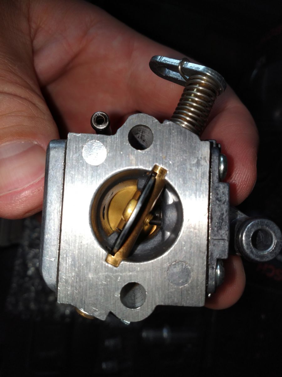

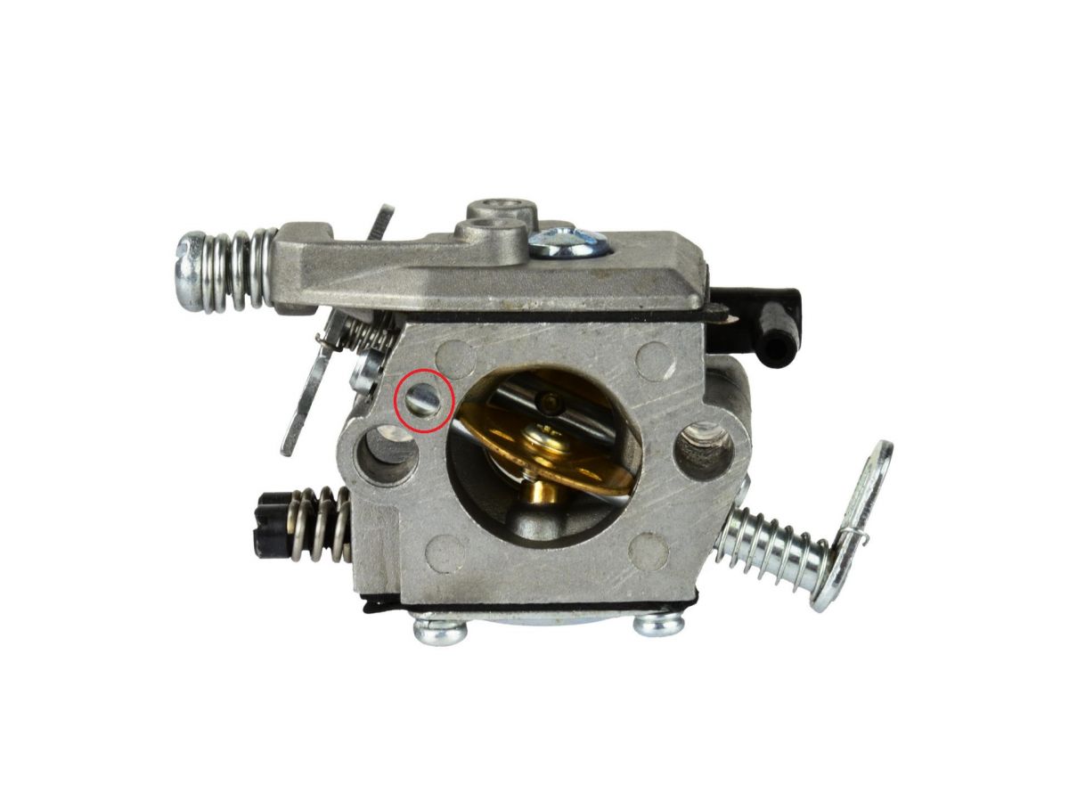

    Zrobiłem zdjęcia oryginalnego gaźnika ZAMA, może nie są rewelacyjne ale coś tam widać.
    Sthil MS180 2MIX 2016r - ustawianie gaźnika, maksymalne obroty Sthil MS180 2MIX 2016r - ustawianie gaźnika, maksymalne obroty Sthil MS180 2MIX 2016r - ustawianie gaźnika, maksymalne obroty
    Gdybym usunął ten czarny plastik, który dzieli gardziel na dwie części to środek gaźnika ZAMA był by niemal identyczny co Geko. Wydaje mi się, że jest tylko jeden otwór mniej więcej w połowie gaźnika, który dozuje paliwo w gardziel.
    Jak się nie mylę to tłoczek tej pompki w gaźniku ZAMA znajduje się za ośką przepustnicy zaznaczoną czerwonym kółkiem:
    W Geko całkiem możliwe że może być tutaj, ale głowy nie daje:
    Na youtube Szymon Rekowski w filmie "Stihl i tłoczek gaźnika przyspieszacza, przyspiesznika na przykładzie Stihl MS 181C." rozbiera gaźnik ze Stihla gdzie widać ten tłoczek.
