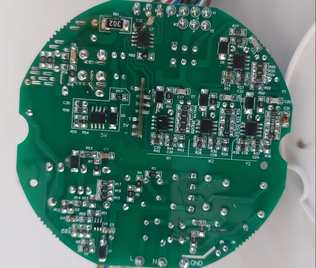

    Dzień dobry, piszę z zapytaniem o poradę.
    Lampa Lindby Wikani lampa sufitowa LED, CCT, ściemniana po dwóch latach w pewnym momencie umarła. ( https://www.lampy.pl/lindby-wikani-lampa-sufitowa-led-cct-sciemniana.html )
    Był huk jak od petardy i przestała świecić. Nowa lampa ( Yeelight Arwen seria C https://yeelight-polska.pl/arwen-ceiling-light-seria-c/ ) została podłączona jak poprzednia, jednak po włączeniu prądu i następnym włączeniu światła nawet sie nie zapaliła, tylko od razu był huk. Po zdjęciu okazało się że od środka w jednym miejscu jest ewidentne osmalenie od przepalenia. Co może być przyczyną? I czy da się naprawić lampy?
    Kilka dodatkowych szczegółów:
    -włącznik jest na kablu trzyżyłowym jednodrutowym, natomiast z sufitu wychodzi dwużyłowy wielodrutowy. (podeweloperska robota)
    -dwa lata nic sie nie działo, lampa na niektórych ustawieniach delikatnie piszczała
    -był elektryk, stwierdził wadę produktu a nie sieci. (nowa lampa)
    -stara lampa Lindby - jej dotyczy naprawa, najprawdopodobnie transformator (słowa elektryka)
    -reklamacja w toku.

    Żadna z lamp nie była rozkręcana, jedna jest na gwarancji, druga już nie i tej drugiej dotyczy naprawa.
    Pytam też tu, znających się o "drugą opinię". W startej lampie podobno transformator. W nowej - nie wiadomo.
    Chodzi o to że dwie lampy walnęły pod rząd, w tym samym miejscu w tych samych warunkach, z czego jedna po latach pracy.
    Boję się podłączać nową lampę LED, bo nie wiem czy też nie walnie. Jest szansa że to po prostu pech i że druga była wadliwa, ale możliwość że jest jakaś techniczna wada gdzieś w ścianie.

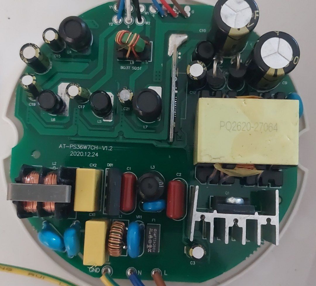

    Załączam zdjęcia, będzie najłatwiej. Druga fota - przy C31 jest osmalenie, analogicznie z trzecim zdjęciem C19. Poza tym nigdzie nic nie widać.
    Wiem że zdecydowanie przerasta to moje możliwości manualne na ten moment. Ale może spec to jest w stanie ogarnąć.

    Nawet w Chinach ciężko znaleźć zamiennik lub coś podobnego dla sterowania RGBW zasilanego 230V/36-38V=, nie wiem, czy ktoś Ci się podejmie naprawy tego sterownika... Zawsze też pozostanie pytanie czy się opłaci, gdy być może LEDY są już także zużyte po dwóch latach? Do oceny stanu LED używam LED Tester podświetlenia XY284. Link
    Gdy LEDy świecą OK to możnaby pokusić się o wymianę sterownika o ile znajdzie sie coś podobnego...

    Sprawa jest niejednoznaczna, nie da się zająć konkretnego stanowiska w tej sprawie.
    Za niegłupie uważam dokładne sprawdzenia na okoliczność tzw. asymetrii faz i "upalenia się zera".

    Osobiście będąc w Twojej sytuacji przeszedłbym na zasilacz 230/12V (stałonapięciowy o odpowiedniej mocy), sterownik i LEDY RGB czy RGBW na 12V ponieważ w razie zepsucia się czegokolwiek zawsze jest jeszcze szansa na znalezienie zamienników, gdy na jakieś inne napięcia jak teraz Twoje 36-38V trudno cokolwiek znaleźć... Wydaje mi się, że 12V jeszcze kilka lat będzie jakimś tam standardem... Kwestia tylko taka, czy w Twojej lampie da się podmienić LEDy i czy zmieszczą się w/w zasilacz i sterownik... Nie napisałeś czym sterowałeś swoją lampę, pilotem, czy zadajniekiem w ścianie, dlatego moja porada jest ogólnikowa i nie podaję konkretnych modeli zasilacza, sterownika i LED... Wiadomo, szkoda wyrzucać lampy kupionej za kilkaset złotych...
    Myślę też, że możesz przedzwonić do tego typu sklepów - kliknij w ten link na prawo Link przedstawić problem i popytać czy da radę kupić komplet sterownika z LEDami do Twojej lampy, oczywiście musisz wcześniej rozpatrzyć czy da się wymienić LED i jaki gabaryt sterownika Ci się zmieści i czy z pilotem czy sterownik na ścianie, jaka moc itd itp.
    Próbowałem sam znaleźć w tym sklepie coś dla Ciebie ale okazuje się, że trudno tam znaleźć sterownik 1A 36-38V - jedynie kontakt telefoniczny by Ci może coś pomógł...
    Gdybyś kupował to kupuj u źródła od razu komplet abyś potem nie myślał jakie LEDY do danego sterownika pasują?
    Przyjrzałbym się też, czy u Ciebie są np. trzy paski po 12V połączone szeregowo stąd to 36V ? Jeżeli tak, to można rozpatrzyć możliwość ich innej konfiguracji i jeżeli byłyby sprawne to połączyć równolegle i dokupić sterownik na 12V itd itp. Możliwości może być wiele ale trzeba to widzieć i zbadać a na odległość się nie da bo pasowałoby widzieć lampę i LEDy w niej a dokładniej sposób ich połączenia, budowy, wygląd, rozmiar ilość sztuk itd itp...

    Jeśli chcesz mi to wysłać, mogę zerknąć. PW. Nawet jeśli zasilacz zostanie zastrzelony, może być możliwe zasilanie jego wtórnego.
    Na podstawie zdjęć trudno powiedzieć, ale ogólny obwód wydaje się całkiem nienaruszony, co jest dobre.
