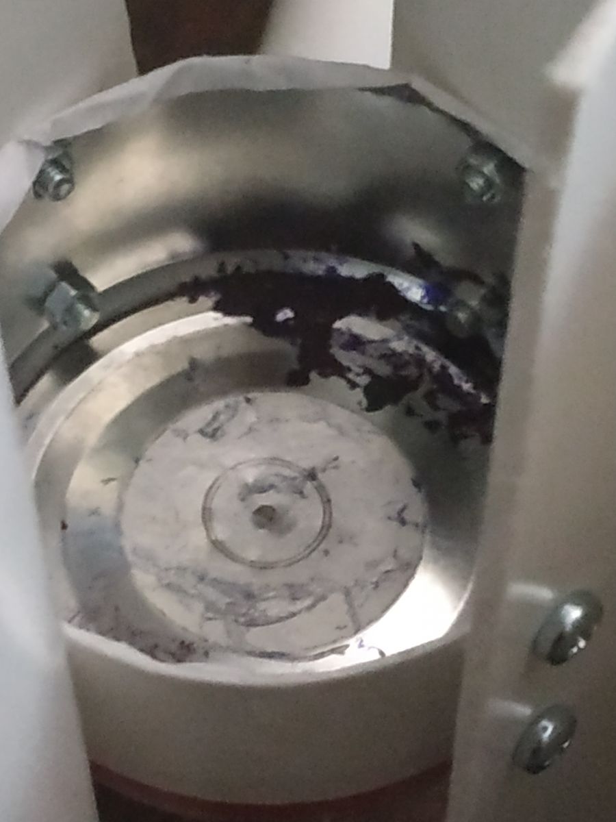

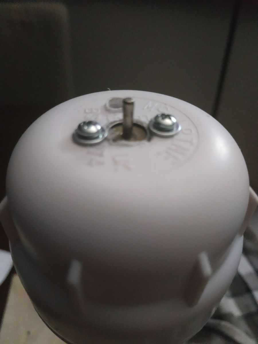

    konstruuje mini turbine wiatrową i potrzebuje rady. Jest to pionowa turbina wiatrowa, a łopaty są przymocowane do wieczka puszki. Puszka ma być przymocowana do elementu obrotowego prądnicy (wrzeciona) o parametrach: wysokość = 6,5 mm i grubości = 2 mm. Z racji niewielkich rozmiarów wrzeciona ciężko jest do niego przymocować puszkę. Próbowałem zrobić warstwę z kleju na gorąco otulającą wrzeciono i co prawda wszystko się trzymało, ale im łopaty się szybciej obracały tym puszką bardziej chybotało - przypuszczam, że klej za bardzo się odkształcał. Myślałem, żeby użyć może jakiegoś zacisku na wrzeciono, a później na to nałożyć puszkę. Czy mógłby ktoś wyrazić na ten temat swoją opinię?

    Część ruchoma turbiny nie jest dobrze wyważona i z tego powodu są drgania. Jeżeli tego nie robisz to żadne mocowanie nie wytrzyma.

    Jak to czasami w życiu bywa rozwiązanie problemu przychodzi z najbardziej nieoczekiwanej strony. Okazało się, że rozwiązaniem mojego problemu jest... lego. Mały walcowaty klocek wystarczył do przymocowania części obrotowej, przy jednoczesnym ustabilizowaniu mechanizmu
