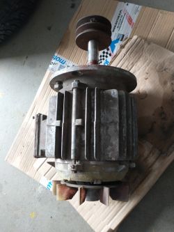

    To znaczy nie ma więcej jak 1kW. Dużo bym dał żeby dostać od niego tabliczkę znamionową. Ma długi wałek i pracował przy pompie wody w ogrzewaniu w miejscowej szkole (duży budynek). Może ktoś się spotkał z takimi silnikami? Przeglądam ogłoszenia ale nikt takiego nie sprzedaje.
    Przeglądałem różne tabliczki znamionowe różnych silników i jeżeli na tabliczce jest jedno napięcie, to połączenie jest w gwiazdę - być może tutaj też tak jest. Pytanie, jak rozbiorę stojan, to czego się spodziewać? Jak połączone są pary biegunów? Punkt wspólny połączony jest w taki sposób, w który da się go rozłączyć? Będzie widoczny?

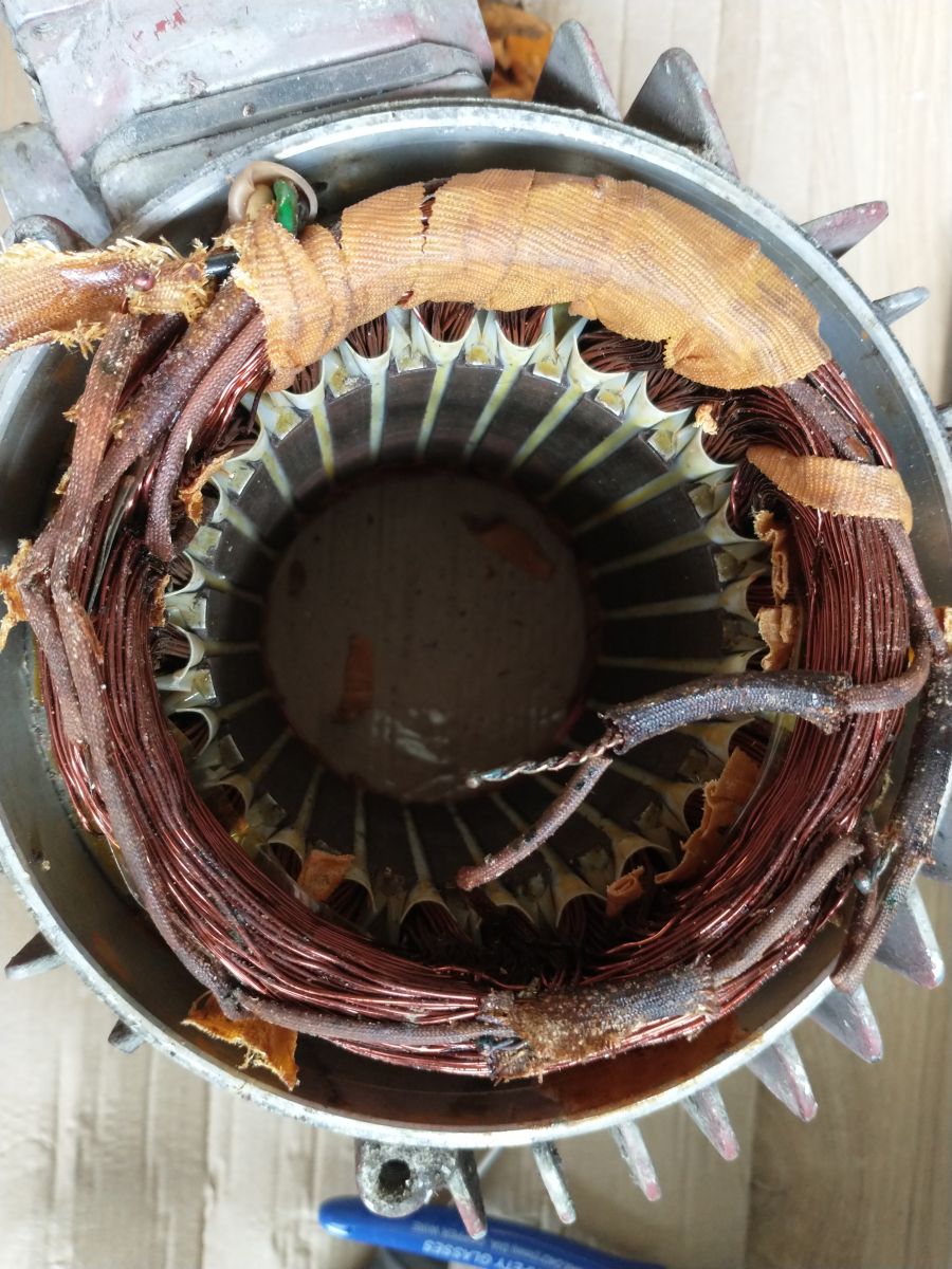

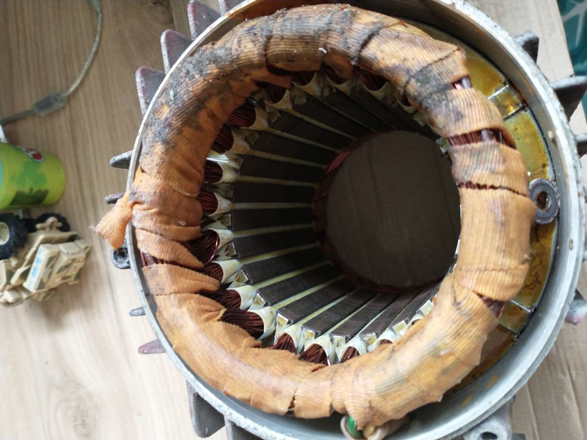

    Wracając do silnika. Oznaczenia na tablicy U1, V1, W1. Poszukam punktu wspólnego, zrobię pomiary MMR-em, może coś z tego będzie.
    Ps. Gotowy silnik odpowiedni do tego kosztuje 150-200zł, oddając takie coś do warsztatu to minimum 100zł. Nawet jak się spali to i tak leży od 10lat. Innego zastosowania dla niego nie będzie. Na tym polega ta cała zabawa Wnętrze stojana silnika elektrycznego z widocznym uzwojeniem i izolacją. Stary silnik elektryczny leżący na kartonie, widoczny wał z kołem pasowym i wentylatorem.
    Wnętrze stojana silnika elektrycznego z widocznym uzwojeniem miedzianym i fragmentami izolacji.
    I teraz pytanie jak to jest podłączone? Nie ma punktu wspólnego

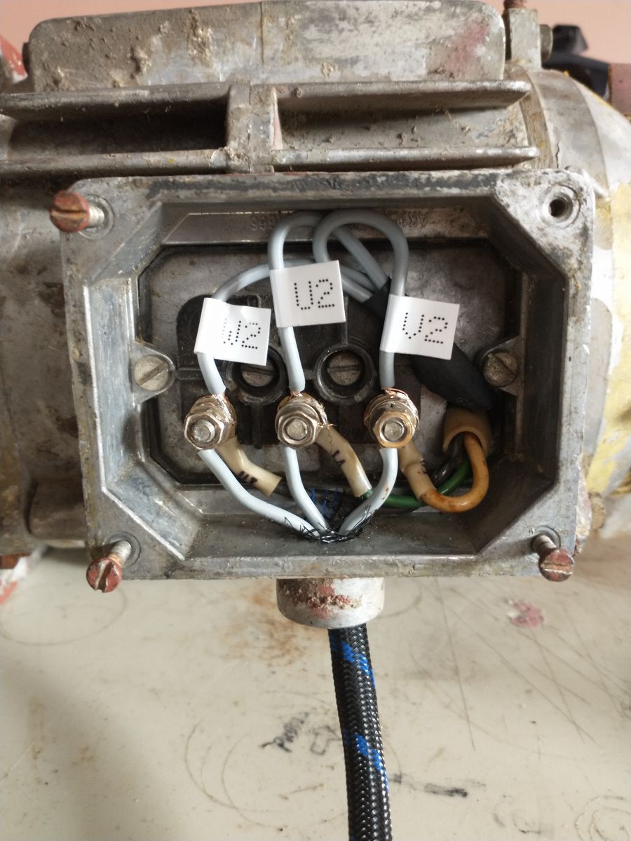

    Jest, okazało się że jest punkt wspólny pod dalszą częścią taśmy. Teraz wyprowadzam końce na tablicę. I co dalej? Można się tu pomylić? Według mojego rozumowania (być może mylnego) jeżeli mam początki to teraz znaleźć pasujące końce ale czy tak będzie dobrze?
  • #13 20698218
    Larry_088
    Posty: 499
    Ocena: 221
    Czy mogę uznać, że fabryczne wyprowadzenia to początki i do nich znaleźć odpowiednie końcówki uzwojeń?
    Nawet ładnie to wszystko wyszło. Sam jestem ciekaw jak to wszystko zadziała bo tak daleko w silniki jeszcze nie wchodziłem. Do wymiany mam jeszcze łożysko (silnik bardzo długo stał i wdała się w nie korozja). Wieczorem zrobię próbę z falownikiem i dam znać o rezultatach.

    Wiem jak połączyć w trójkąt...
    Silnik działa! Nie grzeje się, płynnie reaguje na zmiane obrotów. Na jałowo pobiera w przybliżeniu 135W 1A cos fi 0,55 (na zasilaniu przed falownikiem).
    Głośno pracuje bo nie wymieniłem łożyska przy wentylatorze - nie mam pomysłu jak ściągnąć wentylator bez uszkodzenia.
    Operacja ogólnie się udała, całość jest dość prosta.
    Wnętrze skrzynki przyłączeniowej silnika elektrycznego z wyraźnie oznaczonymi przewodami U2, V2, W2 połączonymi w konfiguracji trójkąta.

    Prawdopodobnie Twój silnik ma 1,5kW, sugeruje się tym tematem:
    https://www.elektroda.pl/rtvforum/topic2035178.html#9684922
    Ciekaw jestem czy wyciągnąłeś ze silnika podkładkę widoczną na jednym zdjęciu ?
    Do ściągnięcia wentylatora służą dwa otwory umiejscowione symetrycznie do osi.
    Wentylator bez osłony nie ochłodzi silnika.

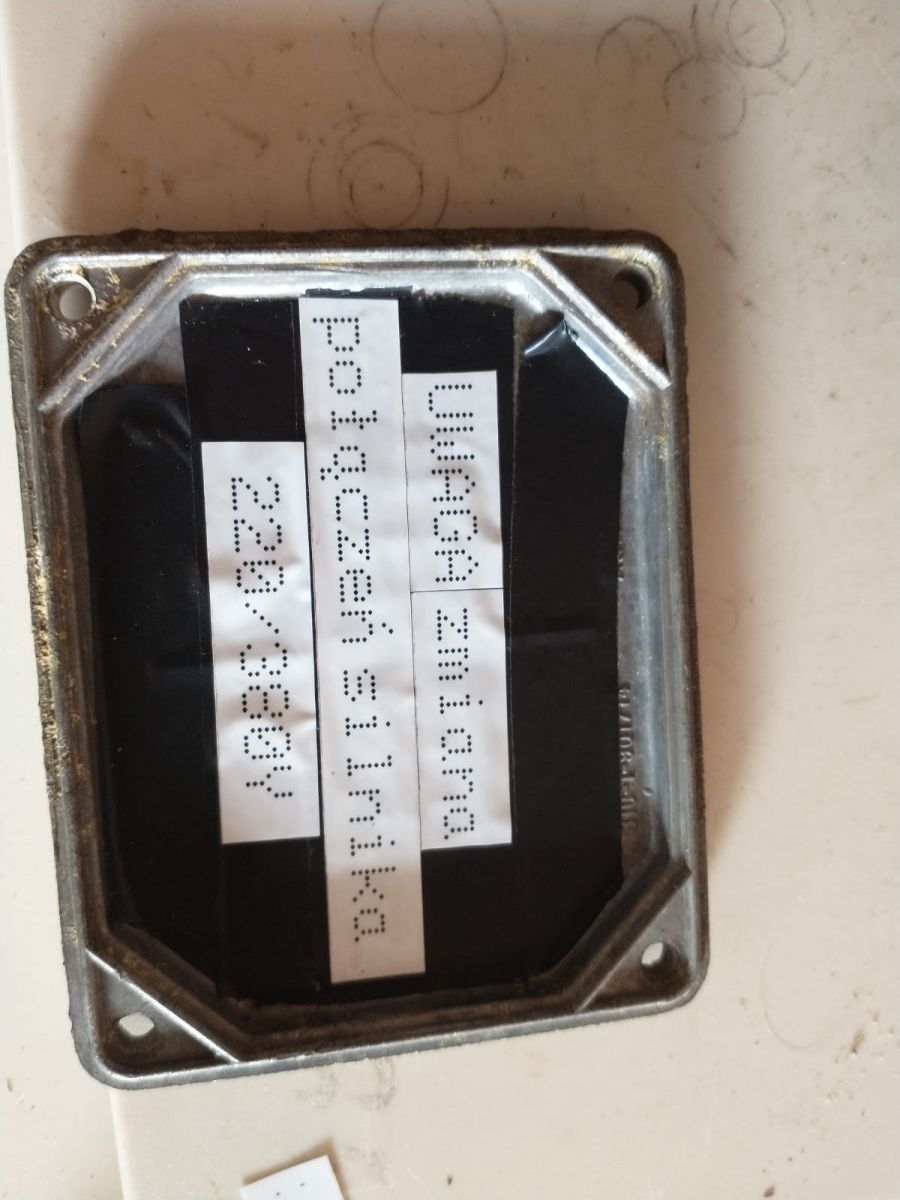

    Tak, podkładka została wyciągnięta ;-) całą taśmę która oplatała uzwojenie rozciąłem, usunąłem (była nasączona emalią), rozciąłem punkt wspólny, wyprowadziłem przewody na tablicę i zabezpieczyłem koszulkami termokurczowymi. Żeby uzwojenie zabezpieczyć (i tak dużo emali było dane) zrobiłem owijkę z bawełnianego sznurka. Są otwory do ściągnięcia wentylatora ale nie mam takiego ściągacza. Nic, będę coś kombinował.
    Na tabliczce znamionowej zakleiłem stare schematy podłączenia żeby w przyszłości się nikt nie pomylił. Sam jestem ciekaw jego pracy. W betoniarce powinien pracować na około 35Hz.
    Metalowa tabliczka z naklejonym napisem informacyjnym „UWAGA zmiana połączenia silnika 220/380V”.

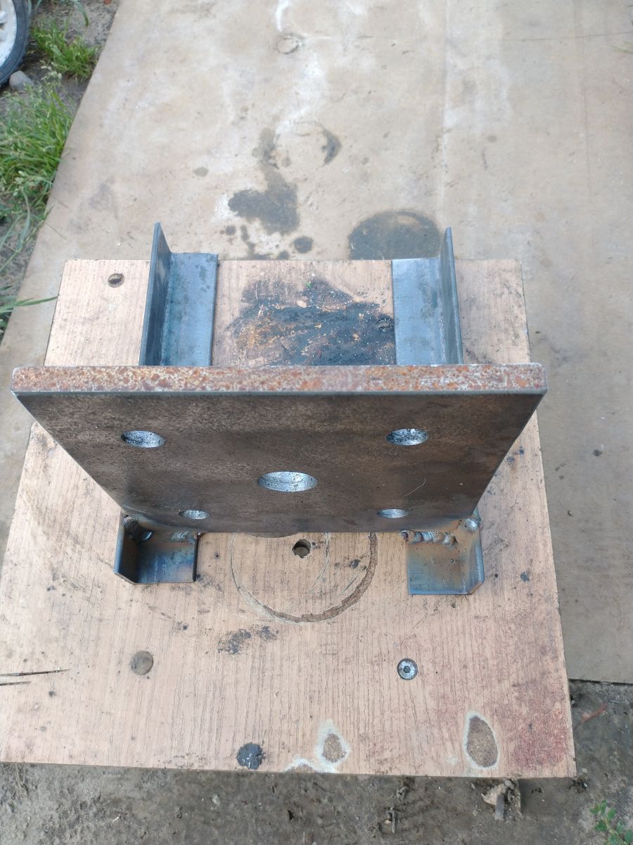

    Fajnie byłoby gdyby silnik miał 1.1kW. Falownik mam 0.7kW ale to nie będę go przeciążał. Jutro dorobie stelaż który umożliwi zamontowanie go w normalny sposób. Jeżeli się to sprawdzi to skrócę wałek żeby miał ręce i nogi.

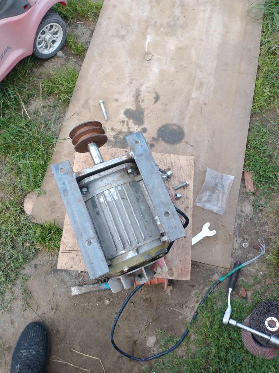

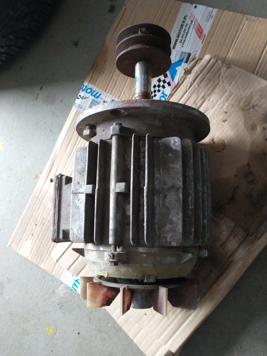

    Działa aczkolwiek betoniarka jest tak z połowę słabsza. Silnik pracuje na 36Hz bo to akurat odpowiada obrotom fabrycznego silnika. Nie grzeje się zbytnio, i silnik, i falownik. Dziwny jest tylko fakt, że silnik pobiera 5A przed falownikiem i 5A na każdej fazie.
    Silnik elektryczny zamocowany na metalowej ramie, ustawiony na drewnianej desce na ziemi, w otoczeniu narzędzi. Stalowy uchwyt montażowy z kilkoma otworami, umieszczony na drewnianej płycie na zewnątrz.

    Załóż osłonę na wentylator. Bez niej silnik nie ma chłodzenia.
  • #23 20699889
    Larry_088
    Posty: 499
    Ocena: 221
    Nie ma chłodzenia ale nie mam też osolony, skorodowała na pył. Mieszałem piach przez jakieś 20min i silnik był ledwo ciepły więc nie jest to jakoś konieczne.
