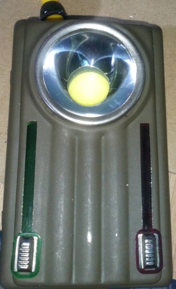

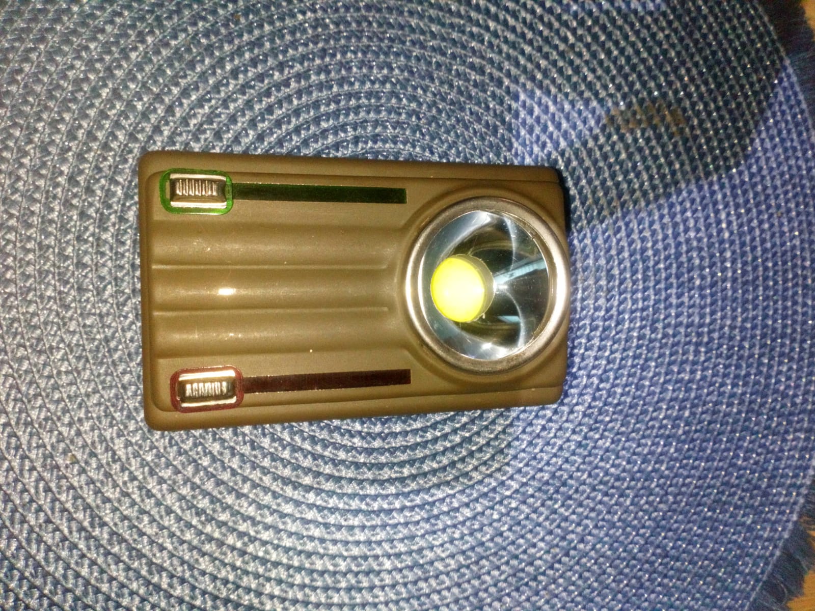

    Lubię świat latarek oraz jako, że gotowe konstrukcje przestały mnie interesować postanowiłem zrobić połączenie klasyki z technologią LED.
    Założenia:
    1) Dioda mocy LED
    2) Akumulator LI-ION
    3) Wysoka sprawność
    4) Zamknąć koszta w 20zł
    Jako klasyka padło na lampki sygnalizacyjne. Nową, z dwoma żarówkami można mieć za 9zł. Przeliczając koszt gotowego drivera na PT4115 czy nawet koszt samego układu i dławika doszedłem do wniosku, że poświęcę jedną z moich latarek kupioną z sieci dyskontów za około 5zł zasilana z 4xAA (swoją drogą, koszt samych baterii jest większy, niż cały reflektor). Akumulator pochodzi z jakieś komórki - li-ion 2000mAh. Całość polutowana z wykorzystaniem oryginalnego przełącznika. Dioda z soczewką umieszczona została na aluminiowym radiatorze. Układ ładowania z zabezpieczeniem ogniwa przed nadmiernym rozładowaniam i złączem mikroUSB - kupiony kiedyś w chinach.
    Dwa tryby świecenia (+ stroboskop) o takim prądzie diody:
    1)1.36A 3.12V
    2) 670mAh 2.73V
    Więc jest siła :-)
    Całość wyszła prawie darmo. Jedynym minusem całego urządzenia jest to, że dla czerwonego szkiełka strumień swiatła jest zbyt mocny przez co świeci na różowo.
    Tu chyba raczej chodzi o inne widmo promieniowania LED niż za silny strumień. Musiałbyś chyba zastosować filtr UV na samym reflektorze.
  • #4 18773409
    Larry_088
    Posty: 498
    Ocena: 221
    Jak miałby wyglądać taki filtr? Jak go wykonać?

    Larry_088
    Posty: 498
    Ocena: 221
    Polecam, miejsca w środku jest sporo, nie trzeba nic toczyć ani wciskać. Gdybym nie miał tego ogniwa, spokojnie można zastosować 2x18650 może nawet w koszyku. Gdyby elektronikę przkleić do drzwiczek, mogłyby wejść nawet 3x18650.
    Przy odrobinie chęci można zamontować sterownik na p4115 z płynną regulacją mocy święcenia (nota aplikacyjna). Pomysłów jest tysiąc.
    Nie sądzę, żeby chodziło o UV (chyba, że filtr wykazuje fluorescencję). Przyczyną jest pewnie różnica w widmie światła widzialnego. Żarówka ma niską temperaturę barwową (ciepłą barwę światła), więc emituje mniej światła o małych długościach fali (np. niebieskiego) - mimo, że filtr trochę go przepuszcza, jest raczej niezauważalne i widzimy barwę czerwoną. W przypadku LED pewnie jest go stosunkowo więcej (chyba, żeby zastosować LED o ciepłej barwie światła) i już zaczyna mieć znaczenie, że filtr go nie wyłapuje idealnie.

    Do wyszukania dla kolegów wyżej hasło CRI R9, to po prostu wyrób diodopodobny, gdyby zastosować coś o lepszych parametrach nie byłoby tego problemu. Nie da się odfiltrować czerwonego światła z widma które go nie posiada.
    W sumie przeróbka taka sobie, na plus większa długość swiecenia, no i niski koszt konstrukcji.
    Do codziennego zastosowania zdecydowanie wolę konstrukcje oparte o nowsze obudowy, chociażby ze względu na wodoszczelność.
