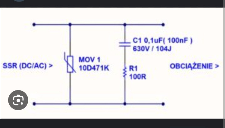

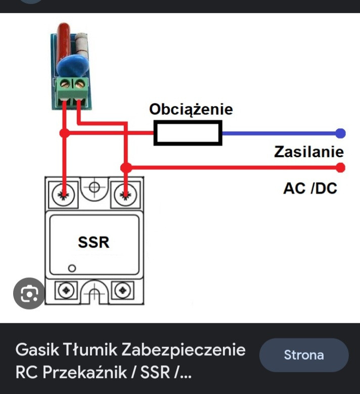

    W spawarce Ferm mig 100 (bardzo tani model) zastosowałem przekaźnik SSR zeby wyeliminowac obecne stale napiecie na drucie spawalniczym. Spawarka skończona ale nie doczytalem ze te SSR wypada zabezpieczyć gasikiem. Na znanym portalu są takie po 10zl, składajace się z wartstora opornika i kondensatora ale w opisie mamy ze są do 1000W, a spawarka wymaga zabezpieczenia 12A czyli moc z gniazdka w granicach 3000W.

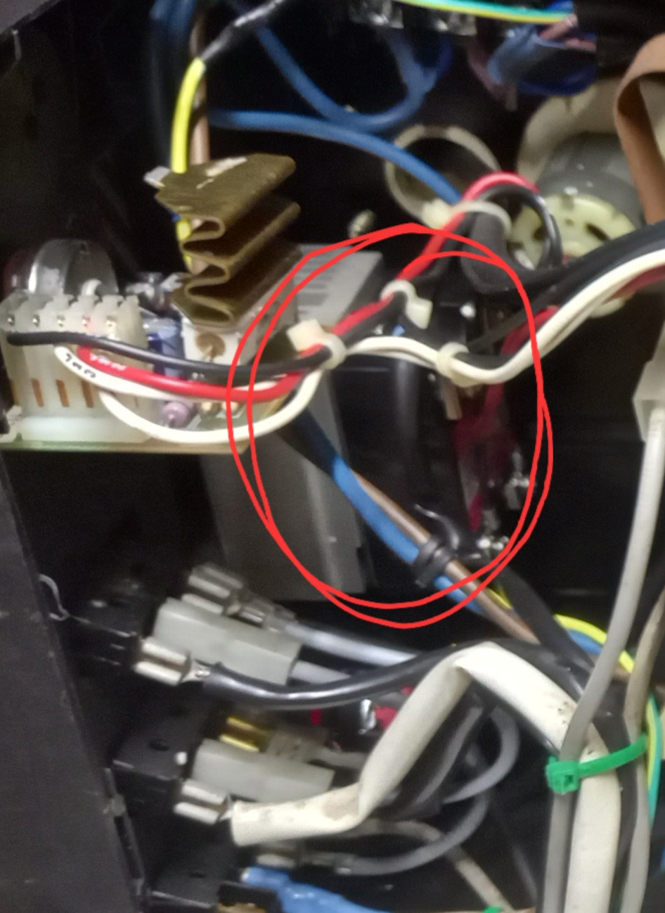

    Mam troche gratow z wylutu i móglbym zlutowac coś sam tylko jak te elementy dobrac. SSR działa na stronie pierwotnej transformatora. Sterowanie 12V.
    Mam tez drugą spawarkę migomat 100A na styczniku...tam tez mogłbym zastosować gasik zeby przedlużyć życie staruszka z lat 90'?

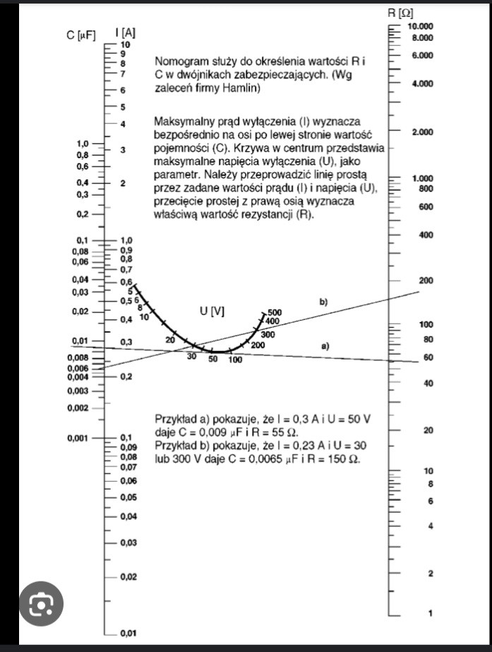

    Jest wykres dobierania gasikow ale go nie rozumiem.
    Z gory dziekuje za pomoc.

    Masz oscyloskop? Bo wtedy ładnie widać o co chodzi i można sobie dobierać. Jeśli chodzi o stycznik i obciążania indukcyjne, a także jego cewkę (która jest obciążeniem indukcyjnym dla sterownika) to dajesz kondensator aby zwiększyć stałą czasową i spowolnić narastanie napięcia po otwarciu styków, co w praktyce daje efekt taki, że iskra jest znacznie krótsza. Ale jak dasz kondensator to jest problem z załączaniem - udarowy prąd ładowania i tu przydaje się szeregowy opornik. Mi do zabezpieczania cewek styczników dobrze robiło 0,68µF i 39Ω
    Co do nomogramu, twój prąd to to ile bierze trafo przy maksymalnym obciążeniu, napięcie możesz przyjąć trochę mniejsze od możliwości SSRa (zależne od tego ile wytrzyma triak w środku), ale oczywiście wyższe od napięcia zasilania.

    no właśnie tam. Zakładając gasik na cewkę zabezpieczasz to, co steruje stycznikiem. Zakładając na styki, zabezpieczasz styki, przy czym lepiej jest dać na odbiornik indukcyjny, bo gasik powoduje upływ (kondensator cośtam przewodzi przy 50hz), poza tym zakłócenia lepiej tłumić u źródła.
    W przypadku triaków podobno występuje zjawisko że przy szybkim narośnięciu napięcia na elektrodach potrafią się same wyzwolić, ale nie widziałem tego w praktyce. Tu danie gasika na triaku spowalnia narastanie napięcia, mogące także przyjść z zewnątrz w postaci jakiejś szpilki (teoretycznie).

    To gdzie to zalożyć skoro spawarka jest sterowana odczepami na pierwotnym tak jak na wczesniejszych rysunkach?

    Dla SSRa załóż na SSrze jak na prawym rysunku. Dla stycznika możesz na stykach lub na tym co opisałeś "obciążenie" na prawym rysunku. Bo konkretnego rysunku odczepów tu nie widzę.
