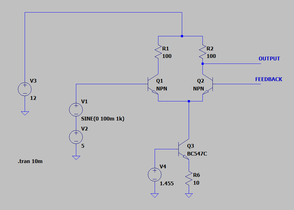

    Schemat wzmacniacza z tranzystorami NPN i układem sprzężenia zwrotnego.
    Staram się zrozumieć, jak ustalić punkty pracy takiego przykładowego wzmacniacza. Przypuśćmy, że zasilany jest niesymetrycznie z 12 V, a bazę polaryzuję napięciem przykładowo 5 V. O ile dobrze rozumiem, napięcie wyjściowe może zawierać się pomiędzy 12 V a napięciem na bazie, czyli 5 V. W tym wypadku składowa stała na wyjściu musi być równa 8,5 V, bo to napięcie jest pośrodku tych dwóch ograniczających.
    Chciałbym zapytać, jak powinien wyglądać układ sprzężenia zwrotnego w takim układzie. Przywołując ogólny schemat blokowy sprzężenia zwrotnego: potrzeba wzmacniacza o dużym wzmocnieniu (to już jest), sumatora i odwrócenia w fazie (zawiera się w tym wzmacniaczu) oraz bloku B sprzężenia zwrotnego. Jak w tym wypadku taki blok powinien wyglądać (tzn. co dalej dorysować?), ponieważ nie można wstawić po prostu dzielnika napięcia, gdyż tranzystor musi być odpowiednio spolaryzowany. Próbowałem wstawiać źródło napięcia i dzielnik z kondensatorem odcinającym składową stałą wyjścia, jednak układ działał bardzo dziwnie - przesuwał się punkt pracy, prądy kolektorów był znacznie różne, a wzmocnienie w ogóle nie zgadzało się z teorią. Nie wiem, czy to wina symulatora, czy nie widzę jakiejś zależności.

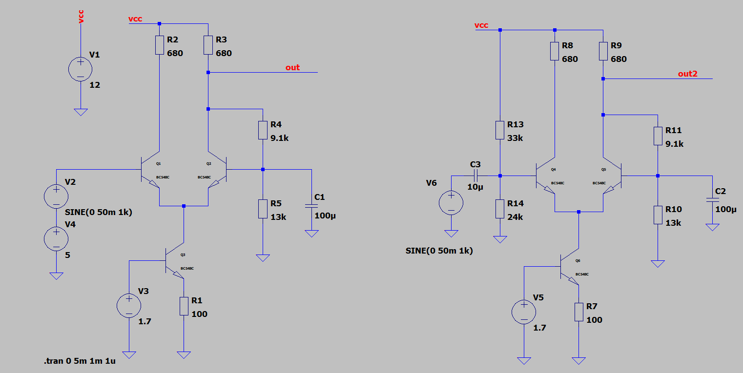

    Tu masz najprostszy sposób
    Schemat układu elektronicznego z tranzystorami BC548C i różnymi wartościami rezystorów i kondensatorów.
    I jaki "efekt" chcesz uzyskać?

    Przy takim podłączeniu kondensatora sprzężenie zwrotne będzie tylko stabilizować punkt pracy, nie będzie zmniejszać wzmocnienia.
    Jeśli ma jeszcze zmniejszać wzmocnienie, to szeregowo z kondensatorem trzeba wstawić opornik - nazwijmy go R12 dla schematu po prawej stronie - wtedy dla nieskończonego wzmocnienia tranzystora wzmocnienie układu byłoby 1+R11*(1/R10+1/R12).
    Rzeczywiste wzmocnienie napięciowe takiego układu bez tego opornika jest z grubsza równe napięciu na oporniku kolektorowym (R9) podzielonemu przez 52mV, a właściwie nieco mniej, bo ten opornik jest dla sygnałów zmiennych bocznikowany przez R11 i impedancję obciążenia.
    Nic, bo nie ma takich bloków.
    To co narysowałeś wzmacnia - ale nie jest wzmacniaczem.
    Jest fragmentem układu jakiegoś wzmacniacza.

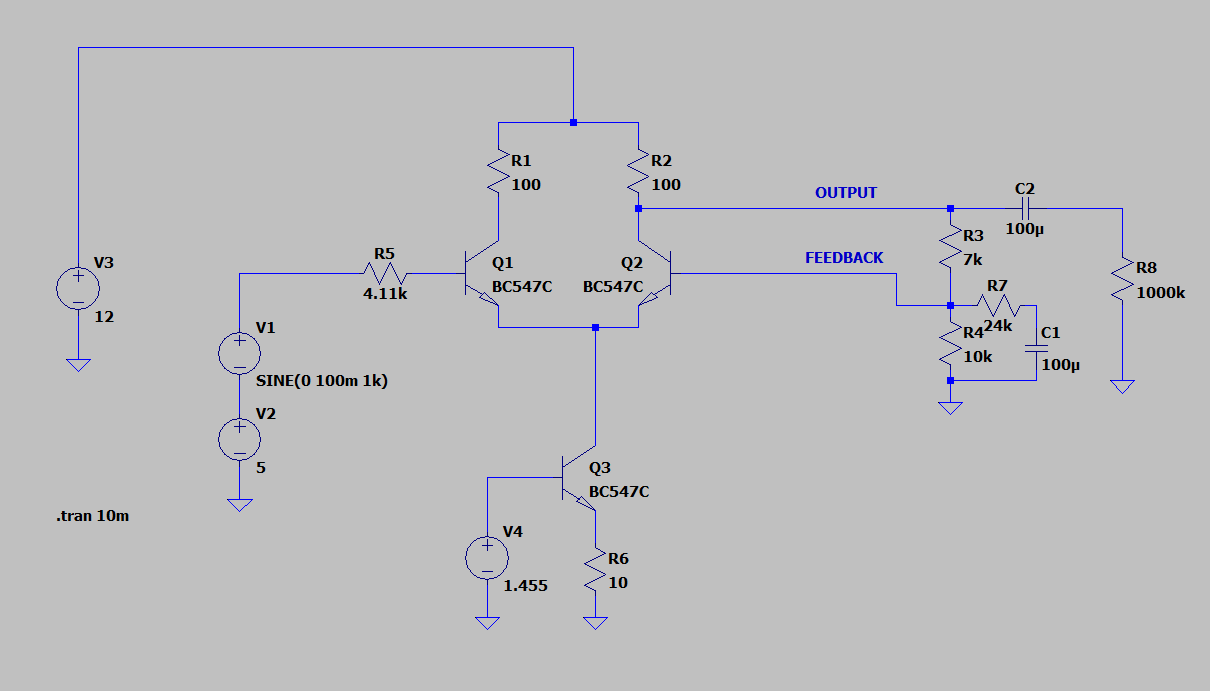

    Schemat elektryczny z tranzystorami BC547C i elementami pasywnymi.
    Dziękuję za podpowiedź, ale jednak w tym układzie nie wszystko zgadza się z teorią. Punkt pracy jest utrzymany prawidłowo, ale wzmocnienie sygnału nie zgadza się z teoretycznym wzorem k = A/(1 + AB), gdzie A to wzmocnienie wzmacniacza w otwartej pętli, które jest duże, a B to transmitancja czwórnika w gałęzi sprzężenia zwrotnego. W moim rozumieniu dla częstotliwości 1 kHz kondensator 100 uF stanowi praktycznie zwarcie, więc dla sygnału zmiennego powstaje dzielnik 7 kom i 7 kom (z równolegle połączonych R4 i R7). Zgodnie ze wzorem wzmocnienie powinno tu wynosić w zaokrągleniu 2. Oczywiście skończone wzmocnienie A zmniejsza trochę tę wartość, jednak wzmacniacz nie jest obciążony, więc dlaczego symulacja pokazuje amplitudę sygnału wyjściowego tylko 1,2 razy większą od wejściowego?
    Dllaczgo tak uważasz - program symulacyjny to tylko teoria.
    Skąd wiesz że jest duże ?

    Jacksee napisał:
    Zgodnie ze wzorem wzmocnienie powinno tu wynosić w zaokrągleniu 2. Oczywiście skończone wzmocnienie A zmniejsza trochę tą wartość jednak wzmacniacz nie jest obciążony, więc dlaczego symulacja pokazuje amplitudę sygnału wyjściowego tylko 1.2 razy większą od wejściowego?
    Bo Aol jest bardzo małe.
    Obliczmy Aol.
    Jeśli założymy, że β = 400 to 4.11kΩ/400 = 10.2Ω i (R4||R7||R3)/400 = 3.5kΩ/400 = 8.75Ω.
    A zatem Aol ≈ 100Ω/(10.2Ω + 8.75Ω) ≈ 5.2 [V/V]
    A zatem Acl = 5.2/(1 + 5.2 * 1/2) ≈ 1.4 [V/V]
    Celowo pomijam re1 i re2 jako nieistotne bo Ie > 30mA i dlatego re < 0.87Ω

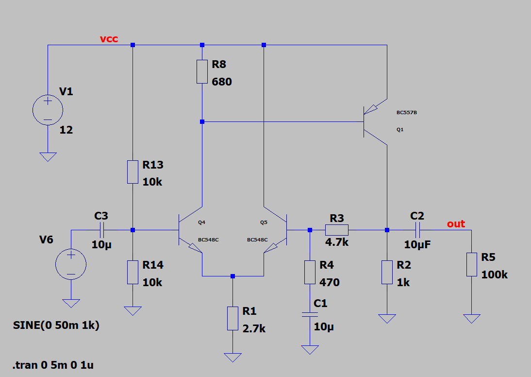

    I to nie jest dobry przykład wzmacniacza.
    Zobacz na ten przykład:
    Sprzężenie zwrotne w dyskretnym wzmacniaczu różnicowym
    I tutaj Aol będzie większe bo mamy dodatkowy stopień wzmacniający na tranzystorze PNP (wspólny emiter).
    Gdzie można się pokusić o dodanie wtórnika albo pary komplementarnej.
    Bo inżynierowie już dawno opracowali "odpowiednie" rozwiązania układowe.

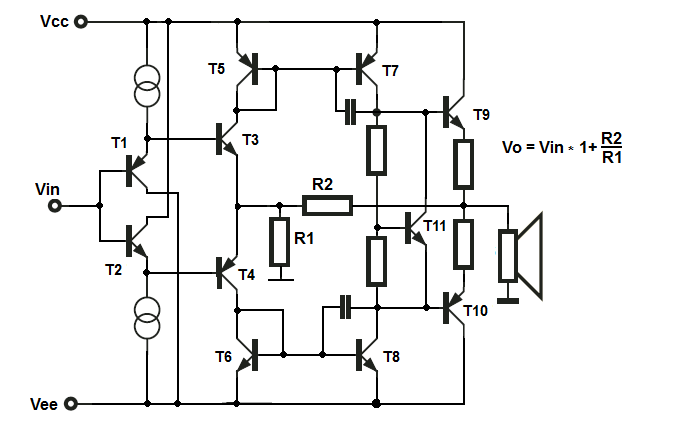

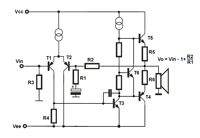

    Większość WO jak i wzmacniaczy audio ma taką topologie zwaną VFA (voltage feedback amplifier).
    Ale powstała jeszcze taka
    Mniej popularna topologia, zwana wzmacniaczem ze sprzężeniem prądowym CFA (current feedback amplifier). Też stosowana w audio.
