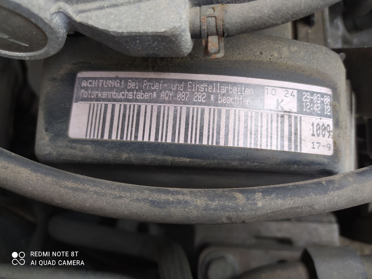

    To może wrzuć zdjecia co znalazłeś. Bedzie łatwiej. Albo kod silnika z naklejki na obudowie rozrzadu lub w bagazniku.

    Naklejka z informacjami technicznymi na częściach samochodu pod maską.

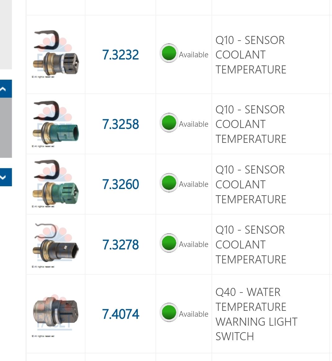

    Problem jest taki że cieszko ma odpalić na zimnym silnlniku podejrzenie ma do tego że pierwszy miałem tak z temperatura na desce że skakała to wymieniłem ten czujnik przy termostacie na 2 piny on jest ale nie wiem czy czasami czujnik co daje informacje o temperaturze silnika nie jest zwalony i może widzieć że jest ciepły a tak naprawdę jest zimny i ma problemy z odpaleniem ale za Chiny nie wiem gdzie on jest

    Lista dostępnych czujników do VW AQY z numerami katalogowymi i ikoną dostępności.
    tu masz wsystkie możliwe czujniki do VW AQY
