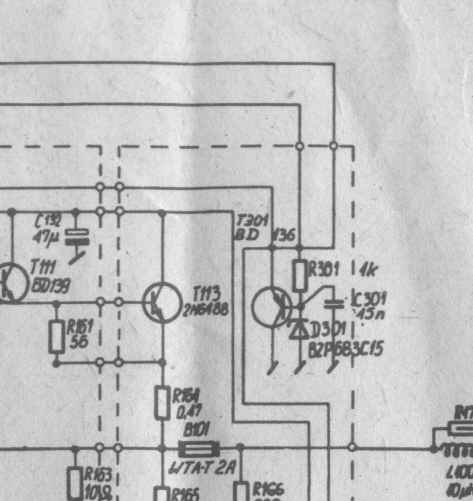

    jeszce jedno na skanie to co po prawej to aktualny stan a czy moge zastąpic to takim połączeniem kon.(po lewo)???
    • Czy mogę zastąpić kondensatory 2200uF na 4700uF we wzmacniaczu? skanuj0002.jpg (83.13 KB) Musisz być zalogowany, aby pobrać ten załącznik.
  • #8 2035139
    alnus
    Posty: 1198
    Pomógł: 91
    Ocena: 66
    ja mam tylko te 2x 4700, tyle że w każdym kanale osobno. gra bez problemu.to, że burczy to niekoniecznie mogą być kondensatory. jest tam też stabilizator 15V do zasilania przedwzmacniacza i par różnicowych w końcówce. nieraz jest tylko duża zenerka, a nieraz mała zenerka i jakiś BD . Sama zenerka nieraz potrafi pość i robią się różne dziwne rzeczy

    to umnie jest bd 136 jak dobrze pamietam i jak to sprawdzic czy go odrazu udezyc:]
    • Czy mogę zastąpić kondensatory 2200uF na 4700uF we wzmacniaczu? stabilizator.jpg (22.82 KB) Musisz być zalogowany, aby pobrać ten załącznik.

    po prostu zmierz napięcie . co do kondów jeśli są stare też najlepiej wymień. profilaktycznie zanim się rozleją
