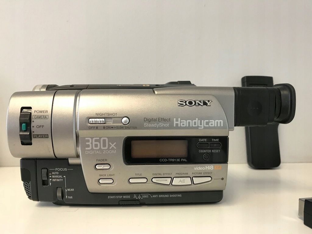

    Kupię głowicę do Kamery SONY, model: A7048899A albo całą kamerę z serii CCD-TR albo CCD-TRV.
    Kamera to: SONY CCD-TR913E, szukam również osoby która podejmie się wymiany / naprawy (na 100% uszkodzona głowica).
    Zbliżenie na kamerę Sony Handycam CCD-TR913E z funkcjami i przyciskami na obudowie.
    Ustaliłem, że głowica to: A7048899A

    Chciałbym tylko uprzedzić, że wymiana głowicy nie jest taka prosta. Mechanicznie można wymienić i przy odrobinie wprawy nie urwać żadnej flexy. Schody zaczynają się przy regulacji toru taśmy. Niezbędny jest specjalny jig i pilot serwisowy, a także instrukcja postępowania. Wszystkie nastawy i regulacje, oprócz mechanicznej regulacji wodzików, są elektroniczne i bez pilota serwisowego ani rusz.
