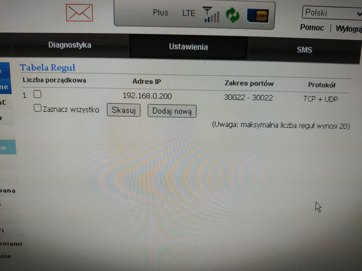

  • #13 20755825
    piloszkotosz
    Posty: 544
    Ocena: 31
    Zaraz. Tylko zrobię fotki i wkleję.
    Ustawiłem, jak na zdjęciu.
    Natomiast żeby dostać się z zewnątrz wpisuję IP WAN i po : wpisuję 30022

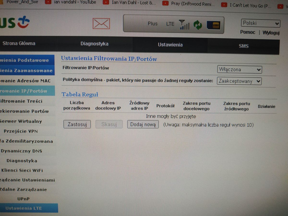

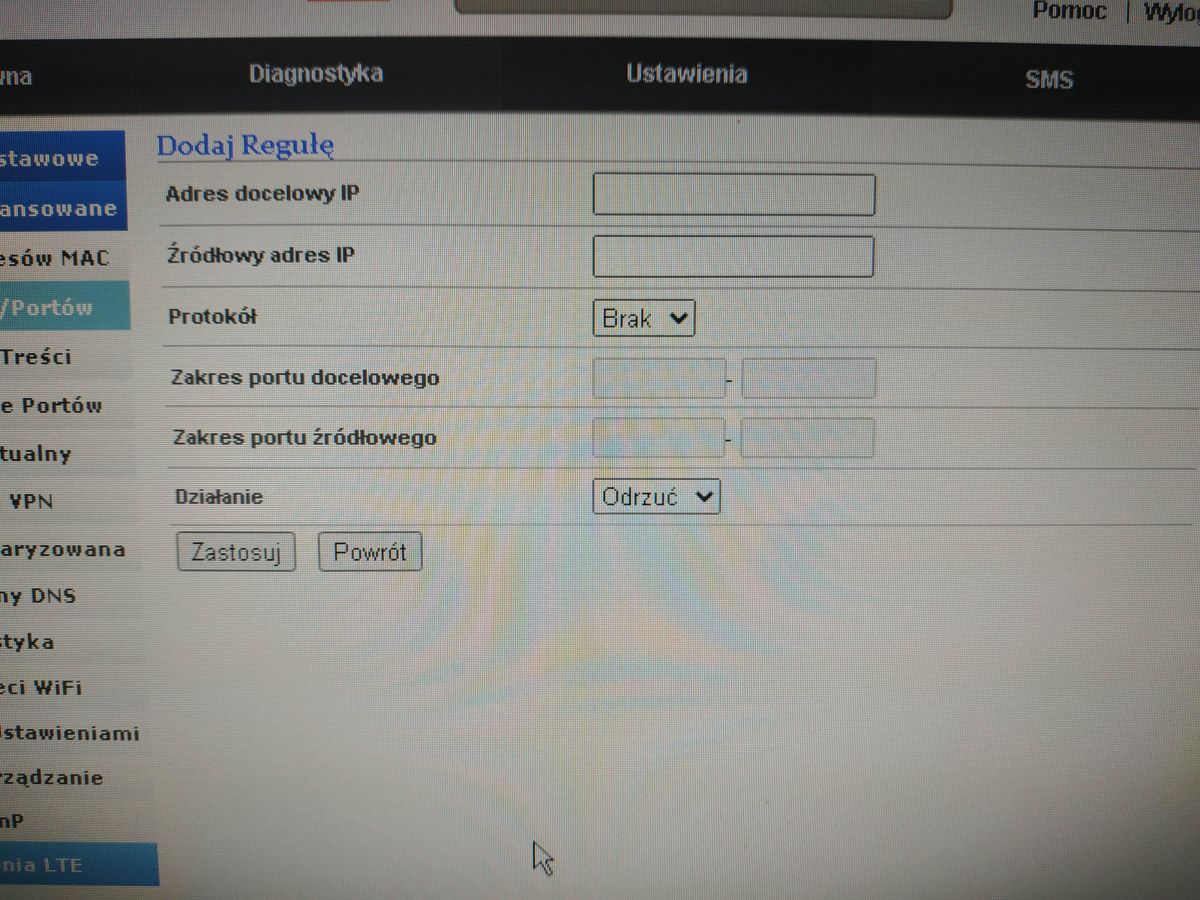

    Jest jeszcze jedno menu, które aktywowałem w ustawieniach rutera. Może tutaj jeszcze trzeba uzupełnić pola ?
    Zrzut ekranu z ustawieniami filtrowania IP/portów w routerze.
    Zrzut ekranu z ustawień rutera pokazujący sekcję dodawania reguły w panelu konfiguracyjnym.

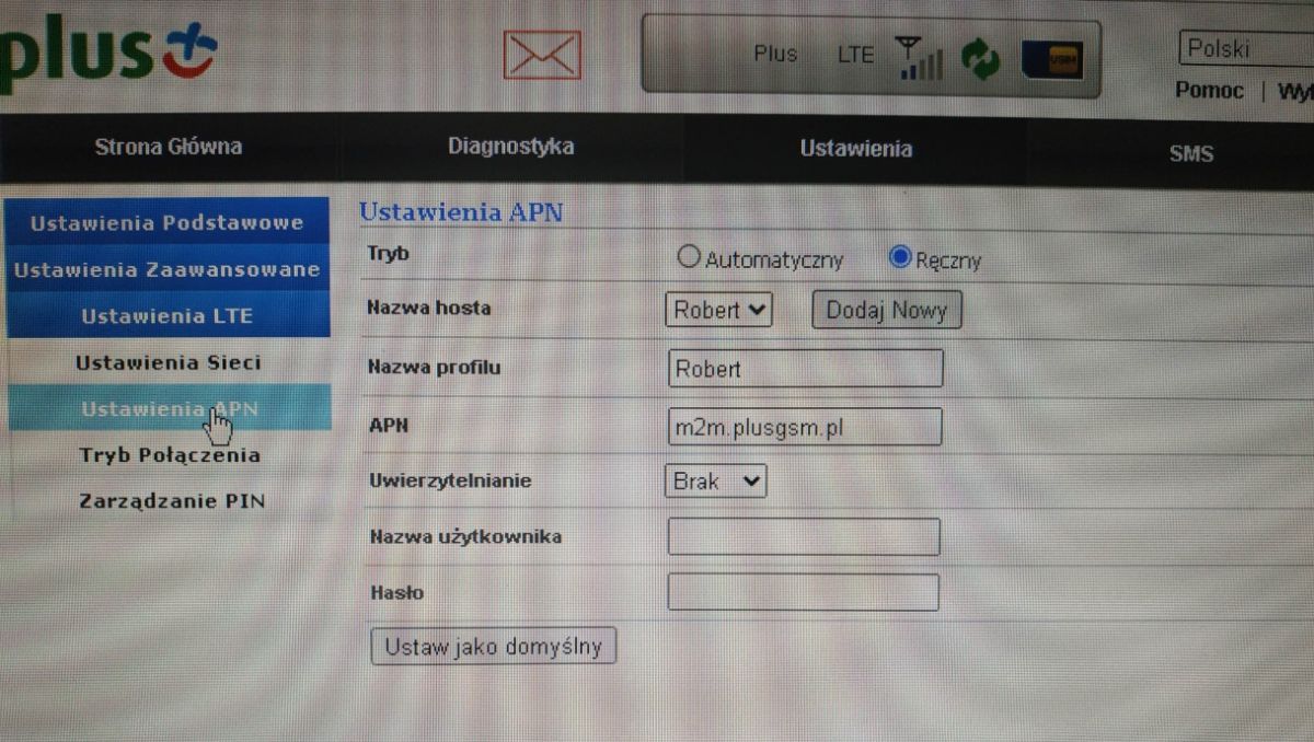

    Jaki masz ustawiony APN?

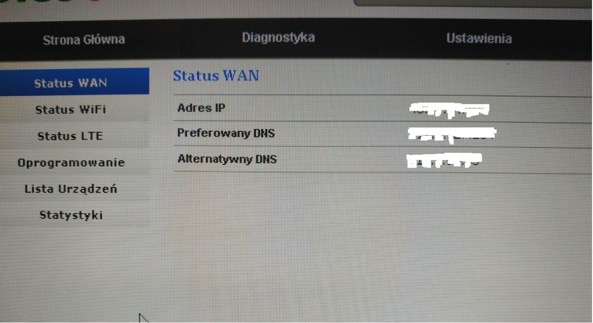

    "Jaki masz ustawiony APN?"
    Zrzut ekranu z ustawieniami APN routera Plus.
    Widok ekranu z ustawieniami sieci WAN na routerze, pokazujący adres IP oraz ustawienia DNS.
    Takie ustawienia podał konsultant i z nim wpisywałem.
