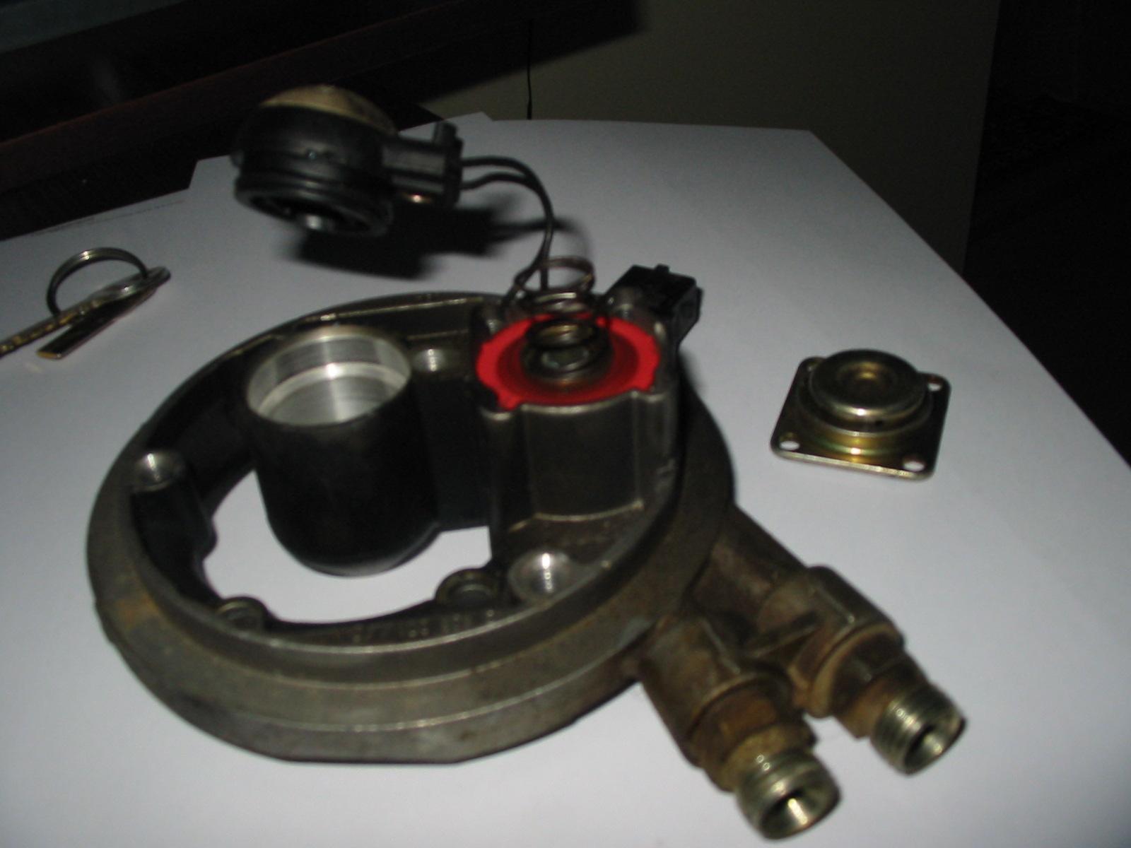

    Wyglada to tak jak na fotce.
    • ROVER 1.4 8V - 5000 obr/ min na jałowym biegu! Pomocy! 6 002.jpg (243.74 KB) Musisz być zalogowany, aby pobrać ten załącznik.

    Mam nadzieje ze fotki popmogą.
    • ROVER 1.4 8V - 5000 obr/ min na jałowym biegu! Pomocy! wtrysk.JPG (205.31 KB) Musisz być zalogowany, aby pobrać ten załącznik.
  • #9 2034097
    tomi114
    Posty: 19
    Fotki wtrysku.
    • ROVER 1.4 8V - 5000 obr/ min na jałowym biegu! Pomocy! wtrysk3.JPG (103.72 KB) Musisz być zalogowany, aby pobrać ten załącznik.
    • ROVER 1.4 8V - 5000 obr/ min na jałowym biegu! Pomocy! wtrysk1.JPG (114.48 KB) Musisz być zalogowany, aby pobrać ten załącznik.

    Jeszcze dwie fotki znalazłem :)
    • ROVER 1.4 8V - 5000 obr/ min na jałowym biegu! Pomocy! wtrysk41.JPG (117.69 KB) Musisz być zalogowany, aby pobrać ten załącznik.
    • ROVER 1.4 8V - 5000 obr/ min na jałowym biegu! Pomocy! wtrysk21.JPG (113 KB) Musisz być zalogowany, aby pobrać ten załącznik.
