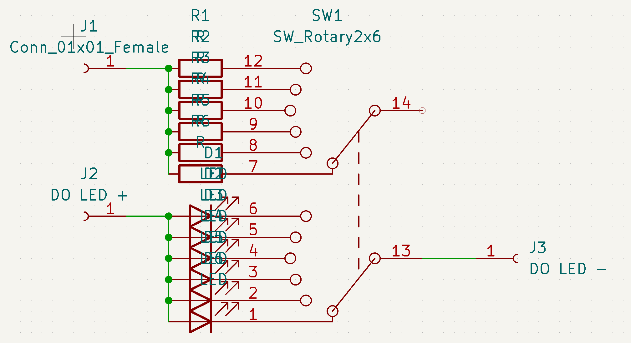

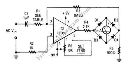

    Dzień dobry!
    Chcę zbudować sobie miernik, który będzie mierzył napięcie w zakresie do 20 kHz (1 mV-10 V).
    Moje pytanie jest następujące:
    Jak projektować płytki, prowadzić przewody i masy, aby nie było zakłóceń i błędnych wskazań na wyższych częstotliwościach? (pola masowe, grubość ścieżek, odległość ścieżek, przewody, co "masować" itd.)
    Co mogę ulepszyć w tym układzie, aby działanie jego było lepsze?
    Projekt jest budowany amatorsko, więc akurat taki łatwy układ wybrałem. Wystarczy mi te 3% dokładności.

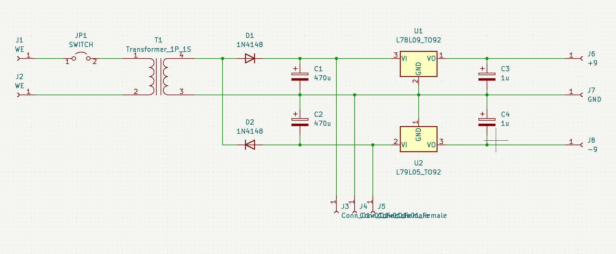

    Zasilacz mam już fizycznie gotowy - działa poprawnie (nap. dodatnie 9,2 V, ujemne -8,9 V). Jestem w trakcie projektowania tłumika. Diody na drugim obwodzie przełącznika wyprowadzę na panel i będą wskazywały wybrany zakres.
    Schematic zasilacza z transformacją i diodami prostowniczymi. Schemat obwodu z przełącznikiem obrotowym i elementami LED. Schemat elektryczny miernika napięcia z układem LF356.

    Aby pojemności i indukcyjności pasożytnicze były takie małe, połączenia musiałyby być krótkie - inaczej mogą być nieco większe, ale tylko nieco, rząd wielkości jest poprawny. Niemniej jednak trzeba chyba uważać na pojemności między wyjściem a wejściem '+' - ten wzmacniacz może się od nich wzbudzić na dużej częstotliwości. Poza tym kondensator ceramiczny (ze 100 nF) między zasilaniami (+9 V i -9 V) - a może kondensatory między zasilaniami a masą?

    1. Rozmyślałem nad kondensatorem wejściowym (zmiana pojemności, wystarczy ograniczyć do 20/30 kHz - więcej mi nie trzeba).
    2. Nie wiem, czy do mostka trzeba dawać jakiś kondensator (oscylacje na niskich częstotliwościach).
    3. R5 chcę dać potencjometr precyzyjny 2 kom, żeby móc skorygować wychylenie wskaźnika.

    1. Kondensator wejściowy ogranicza pasmo od dołu - decyduje o tym stała czasowa z opornikiem szeregowym (wybieranym przełącznikiem).
    2. Można, można też pomyśleć o tłumieniu wahań wskazówki (jeśli to jest miernik wskazówkowy).
    3. Może lepiej np. opornik 1 kom i równolegle do niego potencjometr 20 kom? Albo i 15 kom z szeregowym opornikiem 5,1 kom.

    We wzmacniaczach z prostownikiem wzmacniacz kompensuje nieliniowość diod. Przy przejściu napięcia przez zero wzmacniacz musi szybko zmienić napięcie wyjściowe, kompensując spadek napięcia na diodach. Zarówno zwiększanie częstotliwości, jak i wzmocnienia zwiększa wymagania co do wzmacniacza. LF356 nie jest bardzo szybkim wzmacniaczem (GBW 5 MHz, SR 7,5 V/us). Ten układ w zakresie 1 mV ma mieć wzmocnienie powyżej tysiąca, czyli pasmo wzmacniacza skończy się ok. 1 kHz, a gdzie do 20 kHz?
    Zatem układ nie spełnia wymagania:
    Proponuję dołożyć dodatkowy stopień wzmocnienia na wejściu dołączany na niskich zakresach.

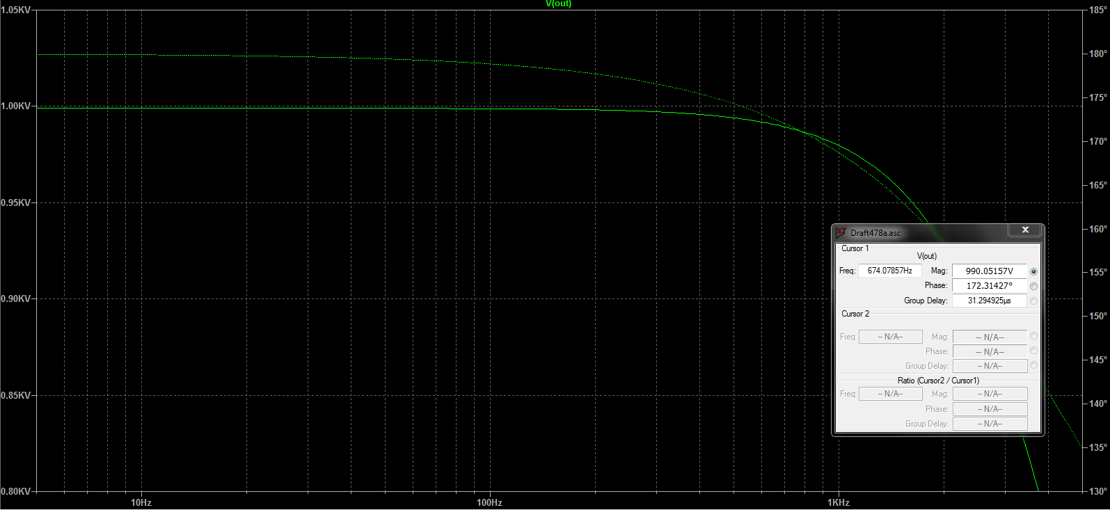

    A co wpływa na to, że pasmo będzie aż tak ograniczone? Projekt miał teoretycznie działać to 50 kHz.

  • #16 20765466
    jarek_lnx
    Posty: 22586
    Pomógł: 4171
    Ocena: 6043
    Ale nie w pełnym zakresie wzmocnień.

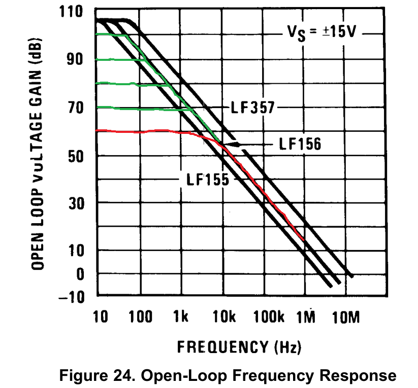

    Poniżej charakterystyka w otwartej pętli, dla prądów stałych mamy ponad 100 dB (100000×), ale wraz ze wzrostem częstotliwości wzmocnienie spada. Załóżmy, że chcemy uzyskać wzmocnienie 60 dB (1000×). Przy zastosowaniu rezystorów w stosunku 1/1000 powstanie charakterystyka jak na czerwono, w uproszczeniu liczymy częstotliwość graniczną, dzieląc GBW przez wzmocnienie, co w teorii daje 5 kHz, w praktyce już koło 1 kHz charakterystyka zacznie się zaginać.
    Charakterystyka częstotliwościowa układów w otwartej pętli dla wzmacniaczy operacyjnych LF155, LF156, LF157.
    W uproszczeniu - najważniejsza zasada układów z ujemnym sprzężeniem zwrotnym jest taka, że poprawiamy parametry dzięki redukcji wzmocnienia. Jeśli pracujemy w zakresie ok. 1 kHz, żadnego istotnego zapasu wzmocnienia już nie ma, dlatego wzmocnienie już nie jest dokładnie wyznaczone rezystorami, wzmacniacz też "nie da rady" z linearyzacją diod. Żeby układ na wzmacniaczu operacyjnym był precyzyjny, potrzebujemy dużego zapasu wzmocnienia, zapas wzmocnienia zaznaczyłem na zielono.

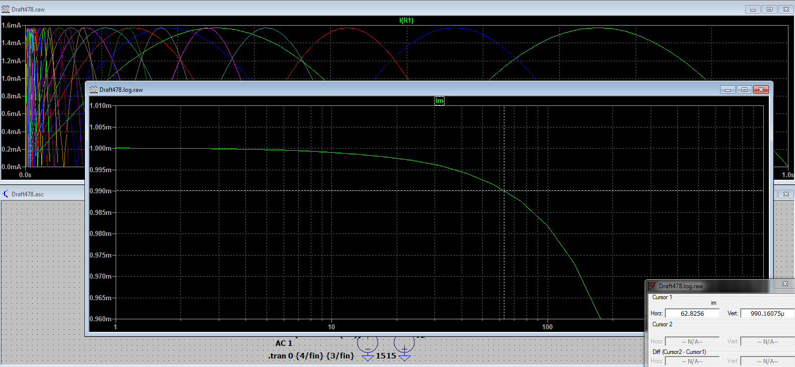

    1% błędu dla miernika to nie jest wynik, którym można się chwalić, 0,2% uzyskamy przy 200 Hz.
    Zasymulowałem układ w całości i dla zakresu 1 mV spadek wzmocnienia o 1% mamy dla 62 Hz.
    Symulacja charakterystyki częstotliwościowej wzmacniacza operacyjnego z ujemnym sprzężeniem zwrotnym.
    To masz 60 Hz. :)

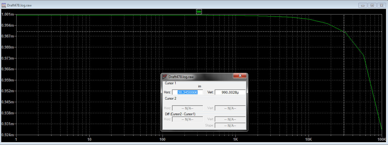

    Za to przy najmniejszej czułości spadek o 1% mamy przy 30 kHz.
    Wykres charakterystyki częstotliwościowej wzmacniacza z zaznaczoną krzywą spadku wzmocnienia.

    A dałoby się może jakoś przerobić ten mój amperomierz 1 mA, tak aby pełna skala wynosiła np 50 µA?
    To by wymagało nawinięcia 20× więcej zwojów drutem o 20× mniejszym przekroju (żeby się zmieścił). Amatorskimi środkami praktycznie niewykonalne, taki cienki drut to by było spore wyzwanie nawet dla fabryki, bo strasznie delikatny, do tego sporo nawijania. Ale elektronika może wzmocnić prąd bez przewijania uzwojenia...
