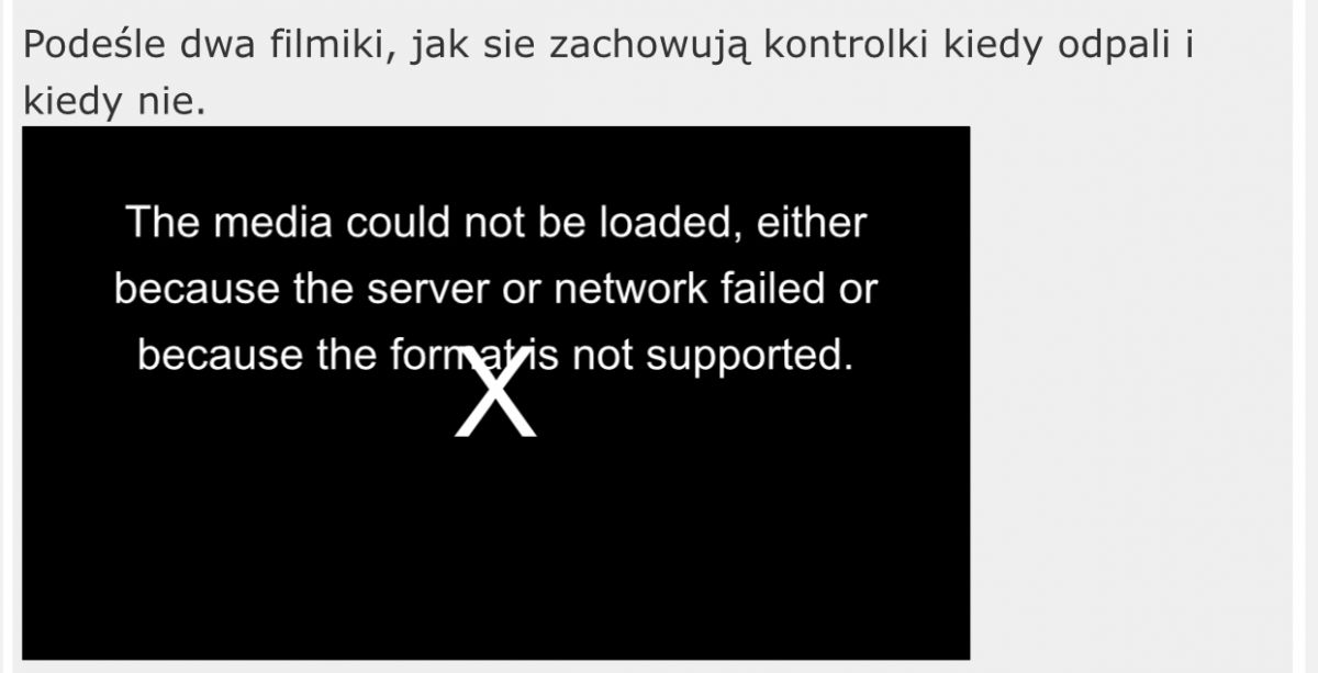

    Jak w temacie, kręci nie odpala, jednak nie jest to tak proste.
    Dzieję sie tak od czasu do czasu, zupełnie losowo. Czasami caly miesiac pali od buta czasami kilka razy w miesiacu nie odpali.
    Wygląda jakby immobilizer nie czytał kluczyka.
    Co ciekawe kiedy nie odpala, po podłączeniu aku pod klemy, i dostanie większy prąd to pali od razu.
    Planuje wymienić kostke w stacyjce. Miał ktoś podobnie lub styczność? Jak rozwiązać ten problem
    Podeśle dwa filmiki, jak sie zachowują kontrolki kiedy odpali i kiedy nie.
