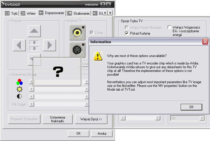

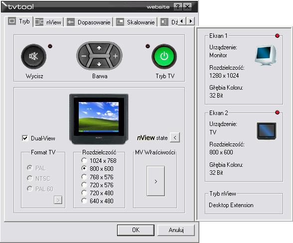

    obraz przesyłam tylko na sterownikach karty, karta nVidia GeForce 4 MX 440 AGPx8. Spróbuję na TV Tool tak jak napisałeś.
    Po próbie...
    TV nadal nie odbiera kolorów, na dodatek załączam zrzuty ekranu, co TV Tool wykrywa, a właściwie czego NIE wykrywa...
    Nadmieniam TV marki DIORA OTV-C100A

    zainstaluj TvTool 4.0.
    jak pokaże się obraz na tv to reguluj:
    Adjustments ; carrier adjust po jednym skoku aż ukaże się kolor
