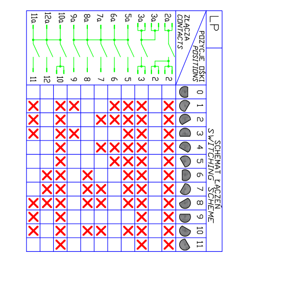

    Cześć,
    Przejrzałem forum i nie znalazłem takiego problemu, zatem postanowiłem utworzyć post.
    Ostatnio po zakończeniu używania piekarnika zostawiłem go włączonego na wychłodzeniu, ale po jakimś czasie okazało się, że nadal jest w nim gorąco, ale tylko w górnej części, tak jakby górna grzałka nie przestała grzać. Wyłączyłem chłodzenie i zostawiłem jeszcze na chwilę i dalej to samo, piekarnik nagrzewał się od góry. Rozłączenie piekarnika z zasilania i ponowne podłączenie pomaga, grzałka rozłącza się i piekarnik wystyga. Oczywiście gdyby ktoś pytał - po zakończeniu pracy wartość nastawy temperatury ustawiam na 0. Od tamtego czasu używaliśmy piekarnika 3 razy i dzieje się to samo. Jaki może być powód tego? Uszkodzona grzałka?
    Myślałem też o termostacie, jednak po uzyskaniu "zadanej" temperatury rozłącza się poprawnie. Sprawdziłem czy piekarnik nagrzewa się do odpowiednich temperatur zgodnie z nastawą i niestety przekłamania były dosyć spore, mianowicie:
    nastawa 50°C --> odczyt 71°C
    nastawa 100°C --> odczyt 133°C
    Czy taka jest histereza termostatu? Czy ktoś się spotkał z podobnym problemem? Z góry dziękuję za jakieś wskazówki, co może być nie tak.
    Pacjent to Amica, model EBI 8562 AA.

  • #8 20772549
    skryn
    Specjalista AGD
    Posty: 1937
    Pomógł: 268
    Ocena: 1011
    Lukisek napisał:
    @roman_partyka - zamówione w ciemno, jak przyjdzie to wymienię i dam znać czy problem rozwiązany.
    Na sto procent problemu to nie rozwiąże. Przekonasz się sam.
    roman_partyka napisał:
    Ten piekarnik jest tak "skomplikowany" że tam nic innego nie mogło się zepsuć, o ile dobrze to zdiagnozowałeś.
    Gościu, znasz zasadę działania takiego piekarnika? Śmiem mocno wątpić. Krzywka "zero" (2a - 2) rozłącza wszystkie grzałki! Nawet, jak zwarta jest krzywka górnej grzałki, to funkcja zero ją rozłącza. Kapujesz ? Jeżeli jest inaczej i rzeczywiście wymiana łącznika krzywkowego pomoże, to ja już na wieki zamilknę na tym Forum, a Tobie radzę zagrać w totka. Masz szansę zarobić grube miliony... :)
    Powodzenia w logice:
    Schemat połączeń łącznika krzywkowego z oznaczeniami.
    Z całą stanowczością stwierdzam, że uszkodzenie nie jest po stronie łącznika krzywkowego, a w "babolu" jego podłączenia. I to jest istotne, bo błędy fabryczne w podłączeniu wiązki przewodów przez pracowników fabryki też się zdarzają. Nie twierdzę, że nagminnie, ale jednak.
    Termostat na "zero" i grzeje górna grzałka...
    Normalnie magia! :)

  • #10 20773951
    skryn
    Specjalista AGD
    Posty: 1937
    Pomógł: 268
    Ocena: 1011
    Kto Ci dał status moderatora?
    A nawet admina. Nie wiem, czy wiesz?
    A tak się składa że znam i takich piekarników przewaliłem setki.
    Takich techników samorodnych korporacje produkujące AGD przerobiły tysiące. Ty jesteś jednym z nich. Niby się znasz, ale masz wielkie szanse, że w drewnianym kościele spadnie Ci na głowę cegłówka.
    Masz to jak w banku.
    To co, w prostym temacie mamy trzy styki:
    1. Termoregulator. Na zero. Dobra, styki na zero się nie rozwarły.
    2. Łącznik krzywkowy. Styki górnej grzałki w łączniku krzywkowym się nie rozwarły.
    3. Łącznik krzywkowy. Styki "zero" (2 - 2a) główne się zespawały. Styki się nie rozwarły.
    I teraz pomyśl logicznie, zanim pier.dolniesz następną mądrość ludową... :(
    Tajfun z Wysp Bahama walnął w piekarnik Autora tematu...
    Howgh!

  • #13 20774289
  • #14 20774350
    Lukisek
    Posty: 21
    Cześć,
    Wymieniłem przełącznik i nadal to samo. Ale sprawdziłem jeszcze coś na nowym przełączniku, rozgrzałem piekarnik do 100°C, wyłączyłem go i dałem mu postać bez odłączania zasilania, ale z działającym wentylatorem przez ok. 30 min, a następnie bez wentylatora stygł i okazało się, że po 3 godzinach nadal u góry wyczuwalna była wyższa temperatura, ale piekarnik wystudził się. Nie kojarzę, żeby piekarnik tak długo się studził wcześniej, zanim stwierdziłem nieprawidłowość, tym bardziej że to nie 230°C, a zaledwie 100°C (130°C biorąc pod uwagę działanie mojego termostatu). Dodatkowo, gdy wentylator chłodzący nie jest załączony, to bardzo gorący robi się panel dotykowy i zaczyna on szwankować, tzn. sam pika, sam się przełącza, a dotyk nie reaguje.
    Może tak powinno to działać, może to kwestia jego wyeksploatowania, bo ma już kilka ładnych lat i używany jest często.

  • #17 20774685
    Lukisek
    Posty: 21
    @roman_partyka - nie zataiłem żadnych informacji. Wymieniłem przełącznik zgodnie z Twoim zaleceniem na nowy, kabel po kablu przepinałem do nowego przełącznika, nawet jeszcze zrobiłem zdjęcia i upewniałem się czy wszystko jest przepięte tak samo. Wcześniej nigdy piekarnik nie był otwierany przeze mnie, a nawet demontowany z zabudowy (jedynie lekko wysunięty w celu odczytania kodu, o który prosiłeś), więc proszę nie zarzucać mi, że pomieszałem coś z kablami wcześniej... Przypomniało mi się, że na początku (od nowości) piekarnik nie grzał, po pierwszym uruchomieniu, przyjechał serwisant z Amica i to naprawił na gwarancji. Ale to było ponad 10 lat temu!
    A gdybym dokładnie znał zasadę działania piekarnika, to nie pytałbym tutaj, co może być przyczyną takich problemów, tylko pomagał je rozwiązywać na forum, tak jak wy się staracie pomóc mnie (za co dziękuję) albo naprawiał te sprzęty zawodowo. No ale skoro nie znam zasady działania, to w takim razie wygląda na to, że piekarnik działa poprawie, a ja sobie coś ubzdurałem. Dzięki wszystkim za pomoc.
  • #18 20774688
    Lukisek
    Posty: 21
    Po kilku godzinach, piekarnik wystudza się, być może pomogła wymiana krzywki lub wcześniej zbyt krótko czekałem na wystudzenie się. Jednak górna grzałka pozostaje ciepła bardzo długo, w porównaniu z dolną po używaniu grzania góra/dół.
