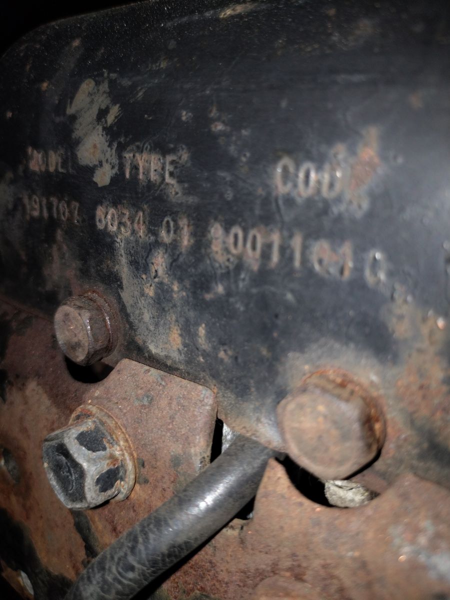

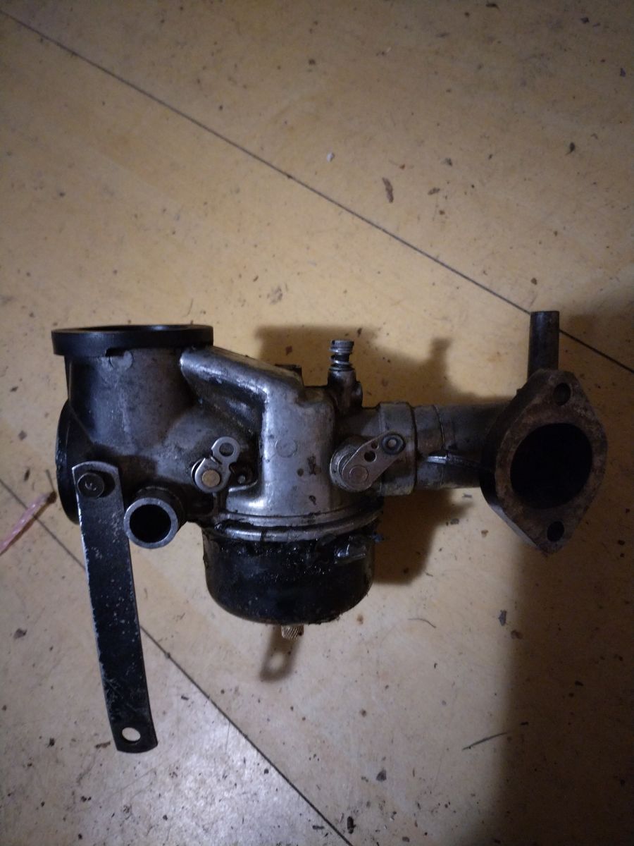

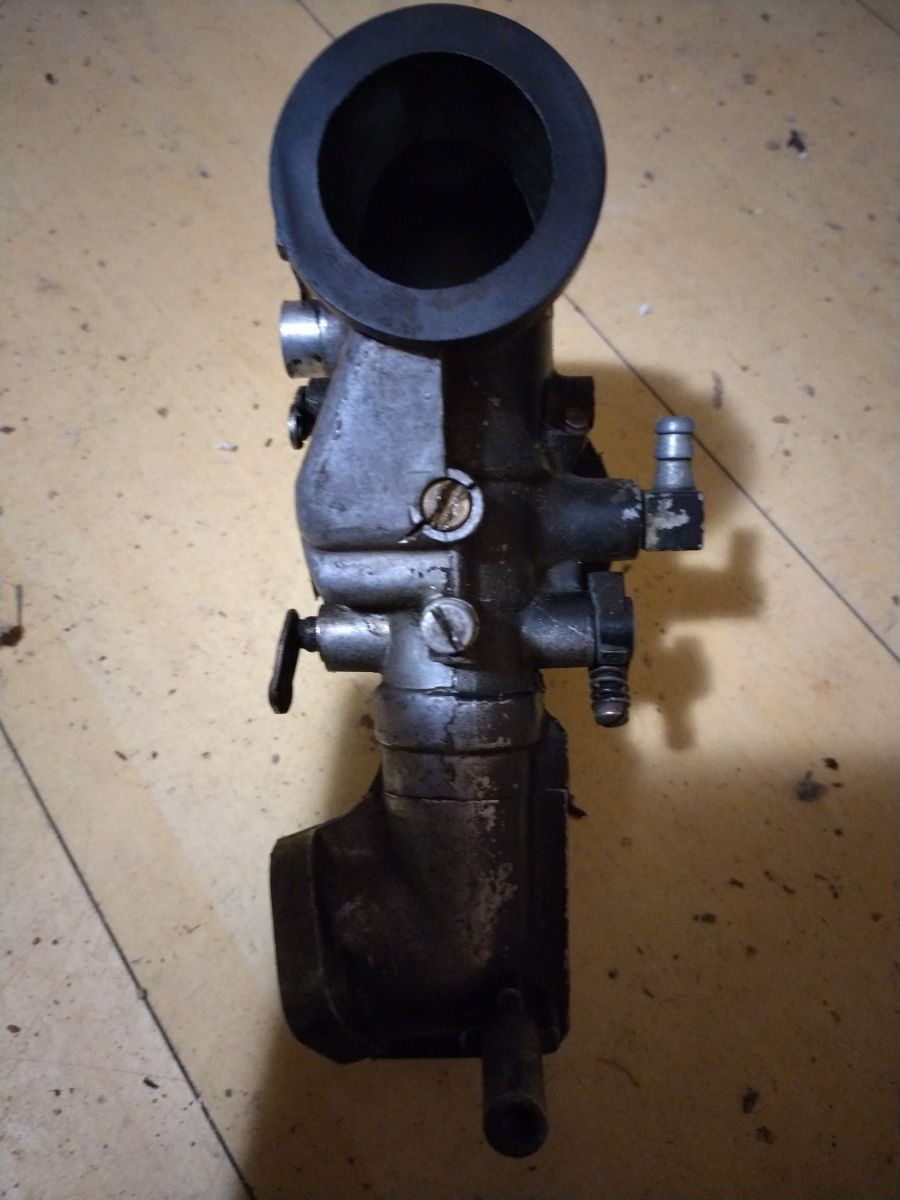

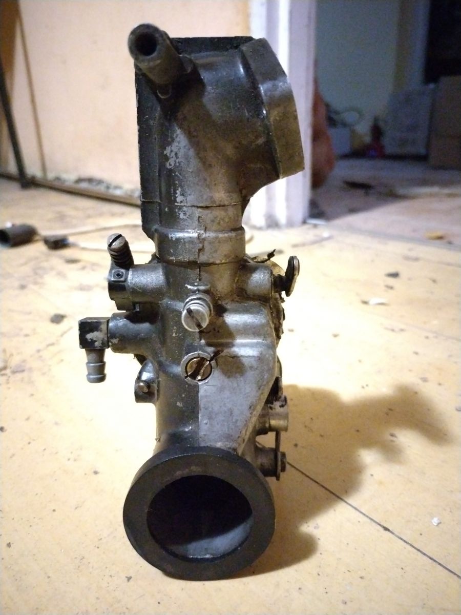

    Witam!
    Proszę Was o pomoc ! Już tracę siły... Szukam gaźnika do silnika Briggs 8hp o numerach widocznych (powiedzmy) na zdjęciach. Szukam bardzo długo ale żaden mi nie pasuje. Znalazłem podobne ale nigdzie nie ma tego numeru i jest jeden szczegół który się wyróżnia ten gaźnik a mianowicie wszystkie te które znalazłem mają ten króciec przy głowicy delikatnie pod kątem a ten mam pod kątem dopiero na samych końcu przy śrubach a nie tak jak inne. Proszę o pomoc . Z góry dziękuję. Gaźnik do silnika Briggs 8hp leżący na podłodze, widok z przodu. Gaźnik do silnika Briggs 8hp leżący na podłodze. Gaźnik do silnika, leżący na podłodze, z widocznym króćcem skierowanym pod kątem. Zbliżenie na części silnika Briggs 8hp z widocznymi numerami modelu i typu.

    Gaźnik to generalnie dość uniwersalny element i z pewnością coś można dopasować, choć może to wymagać "rzeźbienia". Ten "króciec przy głowicy" (czyli kolektor dolotowy), nie jest czasem rozłączny z gaźnikiem?
    https://www.partstree.com/models/191707-6034-...ratton-vertical-engine/carburetor-assembly-2/
    Silnik to Briggs&Stratton 191707-6034-01 a oryginalny gaźnik do niego to Briggs&Stratton 491590:
    https://allegro.pl/oferta/gaznik-briggs-stratton-491590-oryg-12107728278
    https://allegro.pl/oferta/gaznik-dla-briggs-stratton-190706-2199-190706-14405174708

    Widać bodajże na 2 zdjęciu jak poprzedni właściciel walczył z tą śrubka od regulacji. Druga sprawa to lejąca komora pływaka (przeżarta) cienka blacha jak papier.
